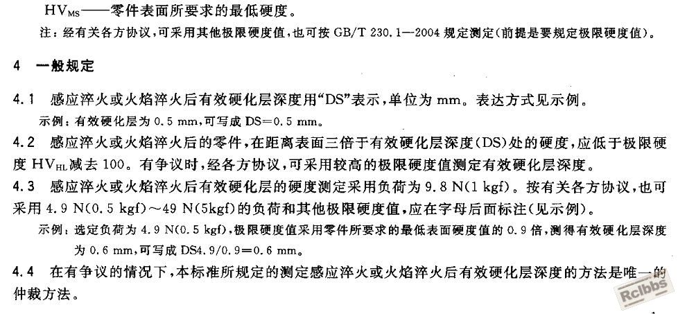

 楼主| 发表于 2012-4-27 10:56:58 | 显示全部楼层
离哥 发表于 2012-4-27 08:35
0.8  0.9倍都是设计者针对不同的零件作出的具体要求。这都是对极限硬度值的确定。例如有的技术要求是这样 ...
再请问一下专家:在距离表面三倍于有效硬化层深度处的硬度,应低于极限硬度减去100。标准是指的例如:极限硬度479HV再减去100应该是379HV,我打到379HV以上为硬化层深度。谢谢!
签到天数: 25 天
发表于 2012-4-27 10:59:10 | 显示全部楼层
taiyangdao 发表于 2012-4-27 10:56
再请问一下专家:在距离表面三倍于有效硬化层深度处的硬度,应低于极限硬度减去100。标准是指的例如:极限 ...
不对。
379HV处,主要目的是验证热影响区是否过大。
479HV处,距表面的距离才算是有效硬化层DS

谢谢您的解释,现在有个客户没告诉我们表面硬度是多少让我们测层深,,我们实测表面硬度HRC55-53请问专家这样怎么测,还有我看标准上写的乘0.9倍是什么意思,谢谢!

发表于 2012-4-26 13:40:16 | 显示全部楼层
1、零件的最低硬度是指:技术要求的下限值,比如技术要求淬火后表面硬度为55-60HRC,那么最低硬度为55HRC(599HV),极限硬度就是599HV*0.8=479HV(这个极限硬度值也可以由设计部门制定)
2、距表面三倍是指的实测硬化层DS。此项不是强制要求,在标准中是一般规定。在大多数的技术要求中都规定在距表面多少处的硬度要求,此项的目的主要是控制热影响区(过渡区)的范围。
3、在设计与制造双方都认可的情况下,可以采用其他测试方法检测DS
我是这样理解的,不正确之处请更正
发表于 2012-4-26 12:01:53 | 显示全部楼层 |阅读模式
GB/T5617-2005的标准中写到:感应淬火后的零件,在距离表面三倍于有效硬化层处的硬度,应低于极限硬度减去100。极限硬度是0.8×零件表面所要求的最低硬度,我不太清楚零件最低硬度是指实测表面硬度,还是指要求的表面硬度,如果用洛氏硬度计测得的数值是否转换成维氏硬度的数值来计算,距表面效硬化层三倍是实测的硬化层还是所要求的硬化层。
