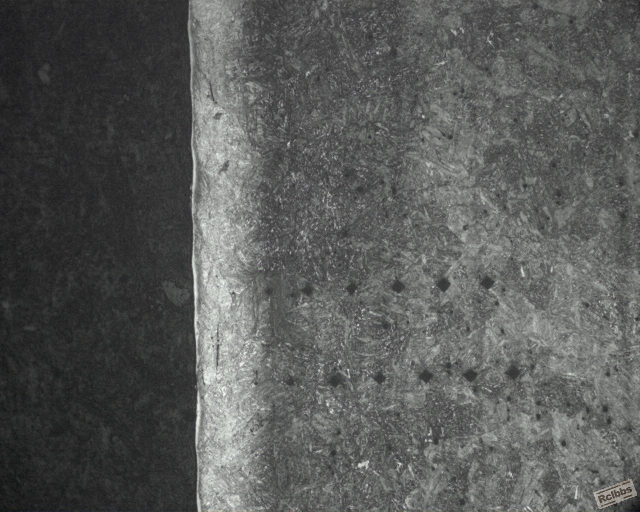

发表于 2012-4-25 19:52:10 | 显示全部楼层
问题出在你的试样最终抛光上,要把镶嵌料放在试样后面,最终抛光不能太湿和太干。

38CrMoAlA  镶嵌的  用的4%硝酸乙醇溶液  侵蚀大概8秒  我想知道的 我做的试样怎么不清楚,哪个环节出错了
发表于 2012-4-25 18:29:24 | 显示全部楼层
白亮层不连续,想知道是什么原因造成的。

发表于 2012-4-24 18:10:13 | 显示全部楼层 |阅读模式
我侵蚀的后再金相上看白亮层怎么不是很明显,我是新手,不知道在做试样时哪个环节出错了,用的3%的硝酸酒精溶液侵蚀的。
100倍
100倍
签到天数: 146 天
发表于 2012-5-1 11:13:16 | 显示全部楼层
凡是氮化试样,镶嵌后制样是关键,每道磨样都要认真对负,抛光腐蚀也要小心操作。这样制出来的样才能看到清晰的组织。
签到天数: 21 天
发表于 2012-5-1 17:57:53 | 显示全部楼层
包裹上一层铝薄膜然后再镶样和制样. 你试试看!
从你的图片里,确实是很奇怪的现象, 估计和制样有很大的关系.
签到天数: 41 天
发表于 2012-5-3 09:09:10 | 显示全部楼层
是气体氮化还是离子氮化?
签到天数: 299 天
发表于 2012-5-2 12:33:39 | 显示全部楼层
根据GB/T 11354要求,渗氮层深度在放大100倍或200倍下进行观察,脆性检测在100倍下进行,疏松和氮化物在500倍下进行。楼主想看白亮层,应该保证制样效果,保证白亮层不被镶嵌料、抛光剂等所污染才可以。从你的图片上看,白亮层厚薄差别比较大,不知道是制样原因还是渗层本身的原因呢。
发表于 2012-5-2 11:49:22 | 显示全部楼层
白亮层应该在500X下观察,我看您的金相照片不是500X,如果白亮层表面疏松严重白亮层很容易脱落,如果表面没有疏松就是您制样的问题,不知您的试样用什么设备切割的,用粗砂纸多磨吧
发表于 2012-5-4 09:57:09 | 显示全部楼层
以前我们曾为了打表面的硬度和脆性,轻磨了表面一下,有时就会出现白亮层断续。但是由于楼主上面的放大倍数太小,所以当试样的表面粗糙度很大时,也会感觉图片的样子,或是制样的镶钳粉与试样分开,造成磨制时表面的白亮层有损伤。我们也曾生产过38CrMoAl,个人认为这种材料的白亮层与基体界限有些模糊,对于42CrMo等界限就十分清楚了。
发表于 2012-5-4 13:02:26 | 显示全部楼层
该金相应该说做还是可以的,建议放大到500倍,从表面看,白亮层不均匀,两种可能,一当然是工艺问题,气氛及是否预氧化;二 磨样的问题,没有同向磨抛,如可能尽量用铝箔包边。
