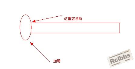

加热后硬度可以,但容易断,不知道怎么回火,,应该怎么做呢?

要是实在想自己做,就把高频调到到780度左右,把你那个65Mn放在感应圈里加热几秒钟,然后放油里冷却,出炉看看多少硬度在解决。要是硬度高也可以用高频在把它降点下来。大批量生产不合适!

钢条φ5mm,是65Mn材质,钢材原本已经热处理过的,硬度有52-56(卖钢说的),因为产品要加工的,有一端要用高频烧红,再挤压成型,在空气中自然冷的,
现在客户说这端的硬度不够,撞击使用后容易变薄,所以我只想把一端加硬,,现在想把硬度增加2-3度,
厂里只有高频设备,没有其它什么回火炉的设备了,想请各位帮忙应该怎么的流程做可以把硬度提高,而不会造成一端容易断,
