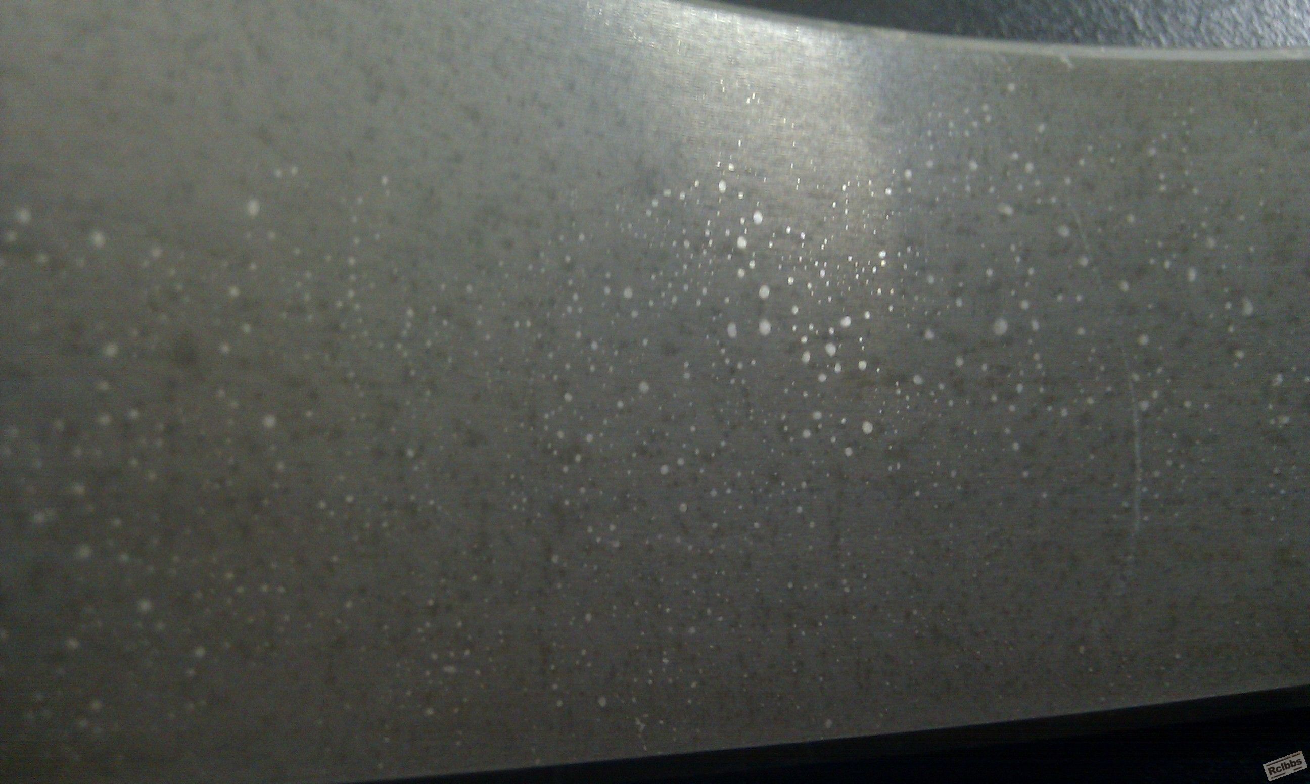

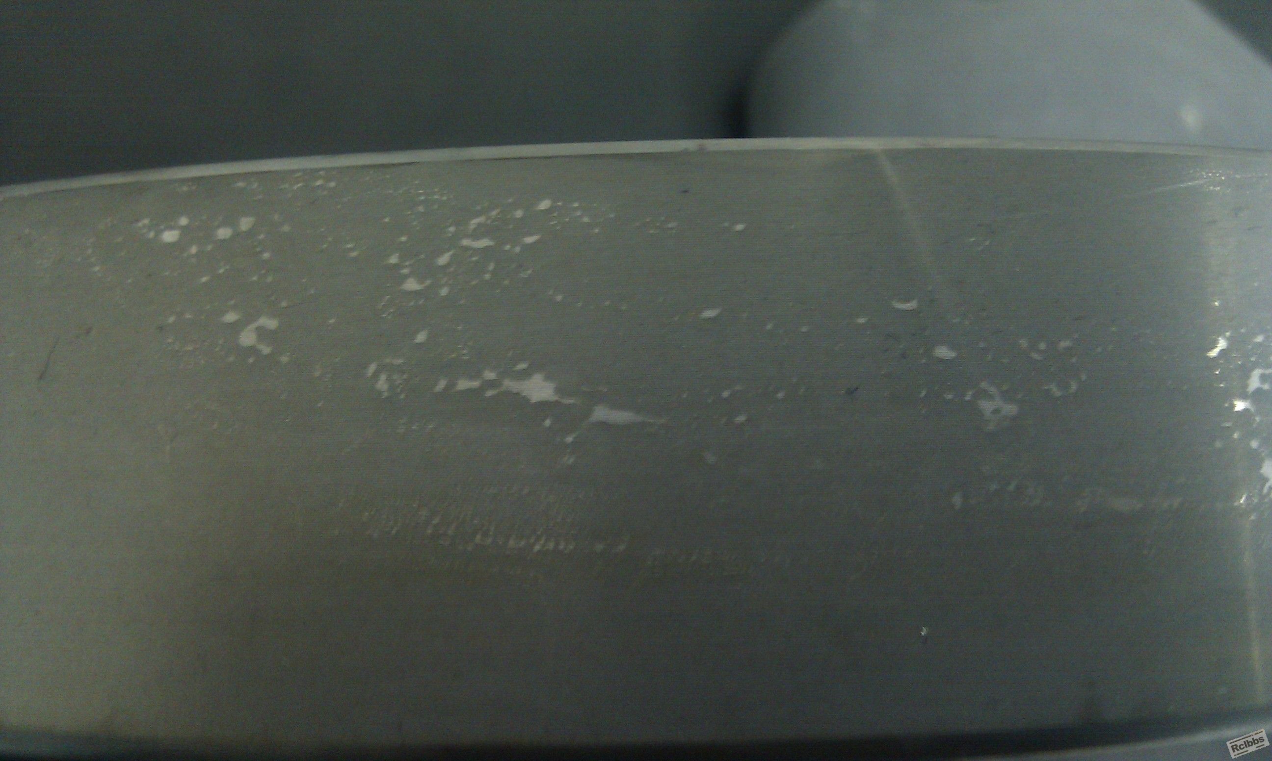

 楼主| 发表于 2012-4-25 12:35:22 | 显示全部楼层
滚道表面碳化物
滚道表面碳化物
就是这样的实物图片

 楼主| 发表于 2012-4-25 12:23:19 | 显示全部楼层
热处理老宋 发表于 2012-4-24 20:39
我是搞轴承热处理的这种现象属于表面微氧化,很薄一层,一磨即掉。
谢谢,我也发现这样的现象,把那些机床磨削痕迹磨掉就看不到了

谢谢,工件经过酸洗以后发现的这样的现象,是薄薄的一层,把磨痕打磨掉就没了,我也觉得是磨削淬火烧伤,但之前看到过滚道表面的碳化物有明显凸起的

 楼主| 发表于 2012-4-25 11:41:50 | 显示全部楼层
轴承套圈的实物照片,用5%硝酸酒精加10%盐酸水溶液各5分钟冷酸洗的

发表于 2012-4-25 07:50:40 | 显示全部楼层
图片放大多少倍?试样用什么腐蚀?
感觉应该是磨烧伤,如果是碳化物这材料也太烂了。
发表于 2012-4-24 20:39:41 | 显示全部楼层

发表于 2012-4-24 14:36:11 | 显示全部楼层 |阅读模式
各位大侠,看看这两张图片有何区别?材料:GCr15,淬回火后滚道磨削表面 036.jpg
2套圈外表面白色斑点
2套圈外表面白色斑点
