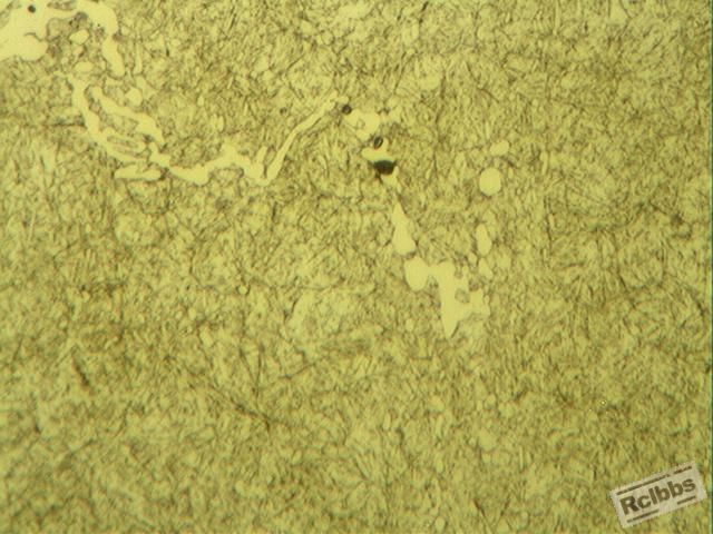

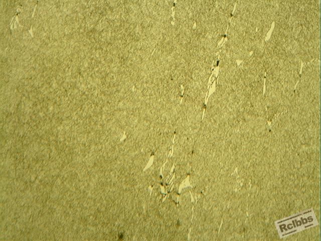

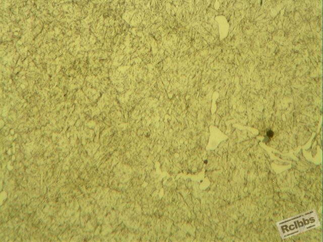

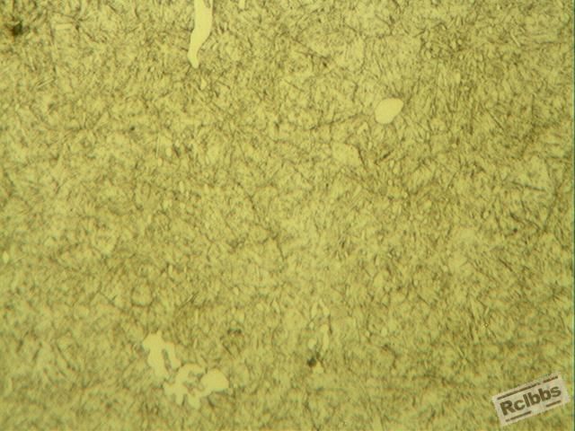

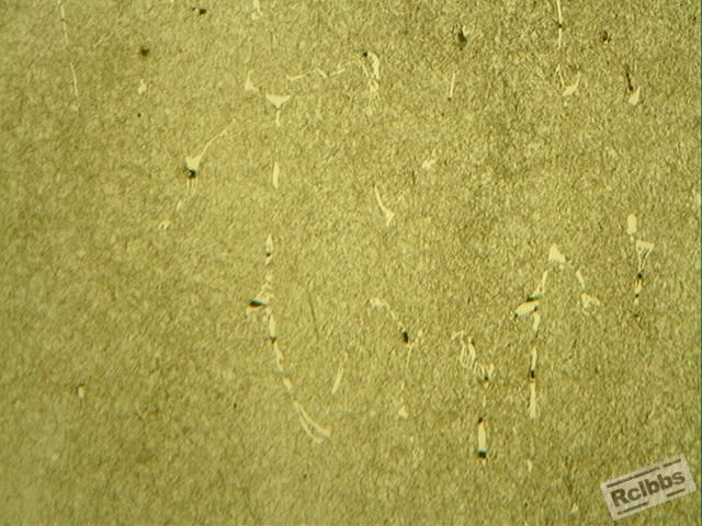

发表于 2012-4-23 12:30:25 | 显示全部楼层 |阅读模式
DC53对应中国牌号是什么?
  显微组织用什么试剂腐蚀  方法
我用4%硝酸酒精腐蚀后的组织为下图      组织是什么?

 楼主| 发表于 2012-4-23 12:31:43 | 显示全部楼层
说是  马氏体 残余奥氏体  碳化物  对不对?

发表于 2015-4-12 18:17:31 | 显示全部楼层
组织是碳化物+隐针马氏体。腐蚀用硝酸酒精溶液可以,时间再长点就行了,拍照放大倍数太小。
