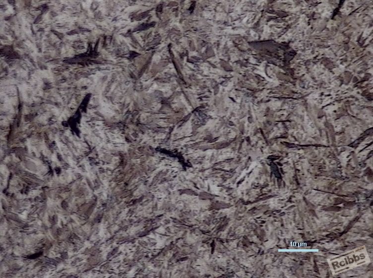

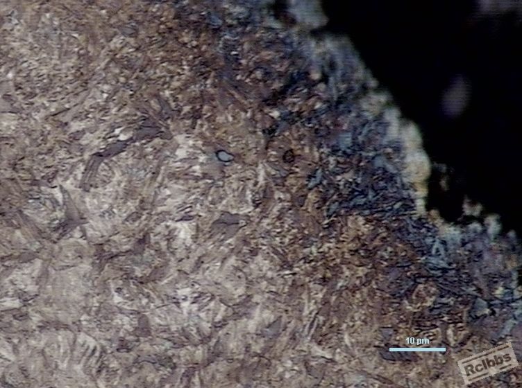

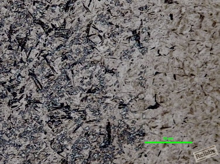

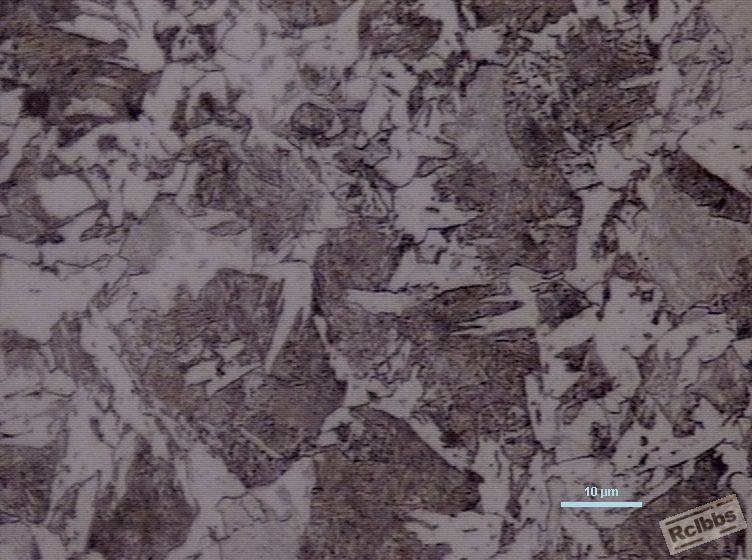

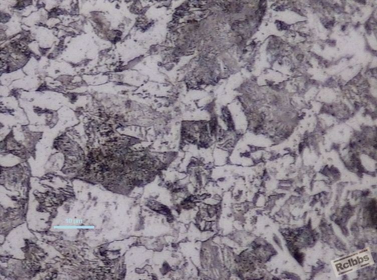

[原创] 最近切了一个齿轮,得到如下金相,供大家观看,欢迎点评!

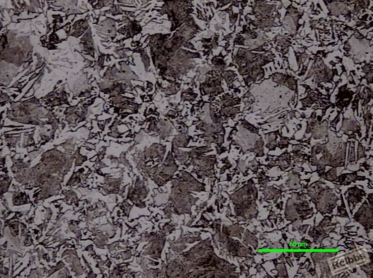

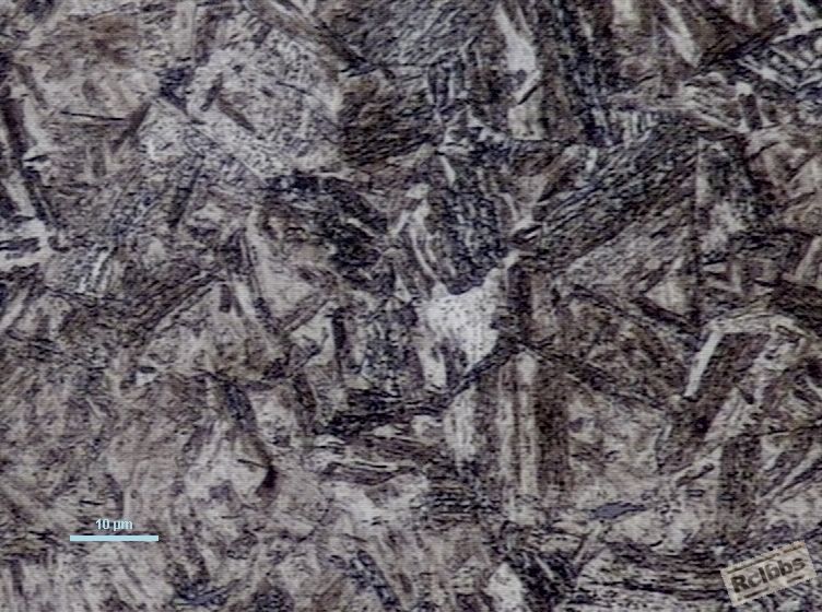

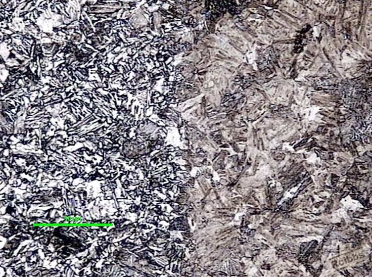

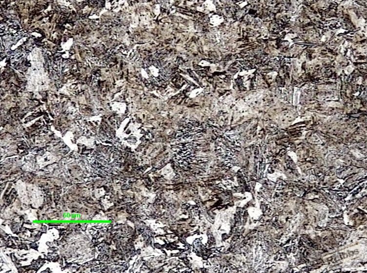

 楼主| 发表于 2012-4-24 22:32:03 | 显示全部楼层
 楼主| 发表于 2012-4-24 22:36:24 | 显示全部楼层

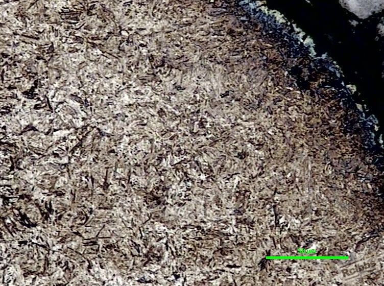

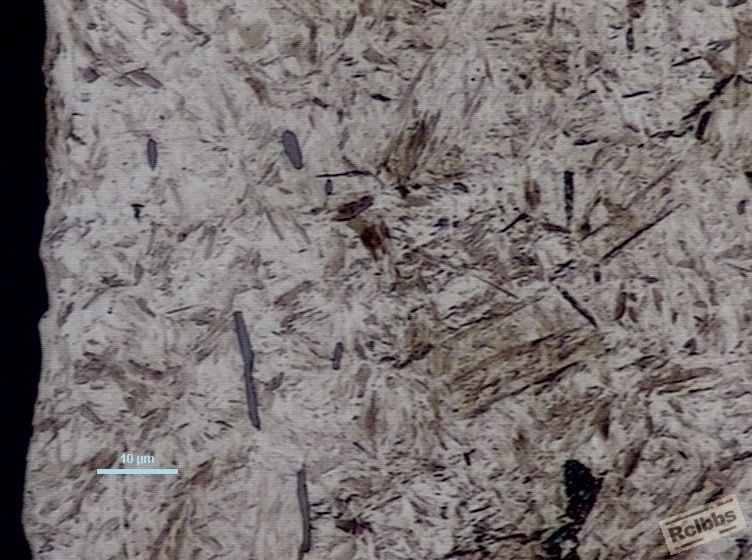

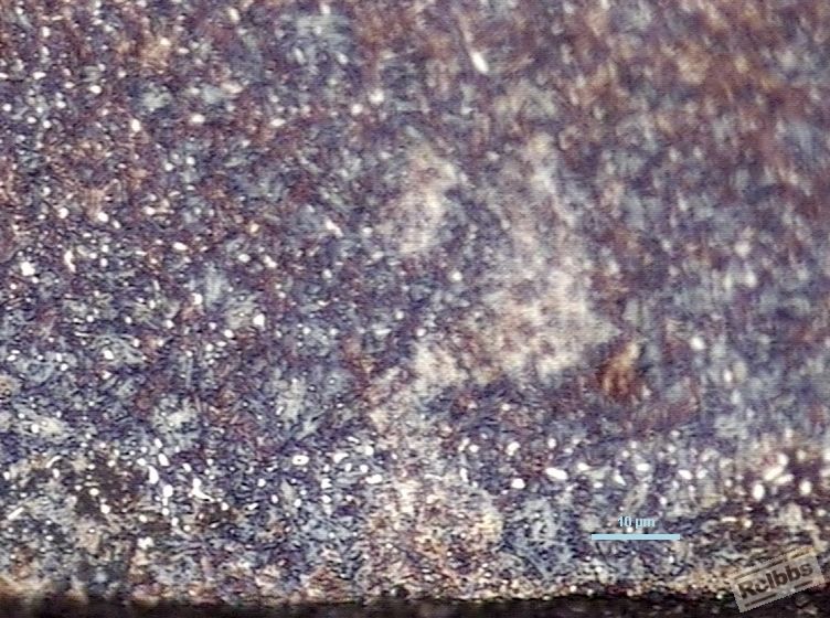

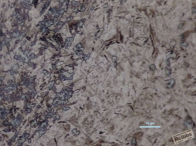

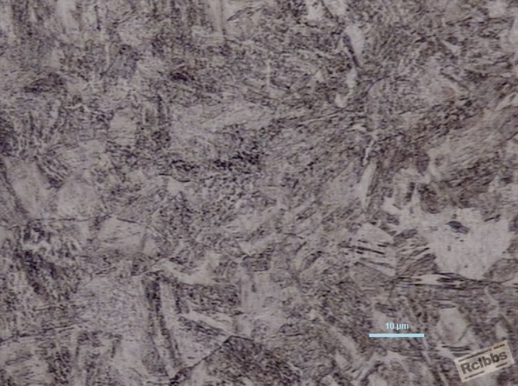

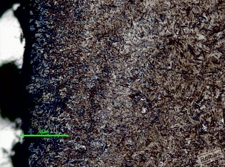

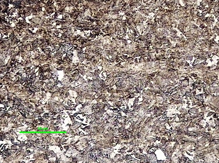

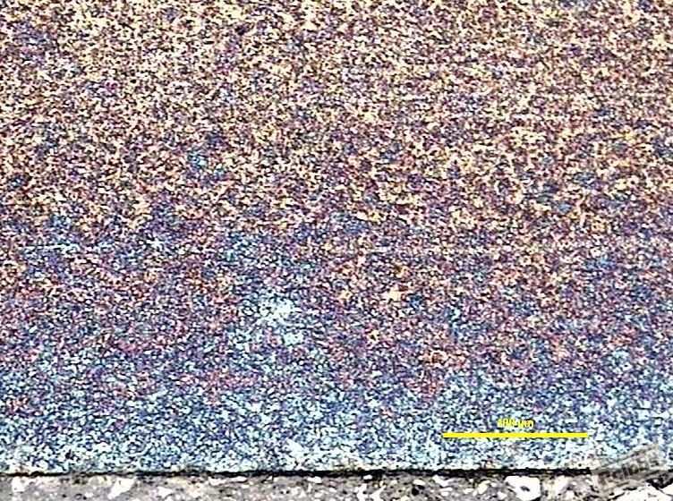

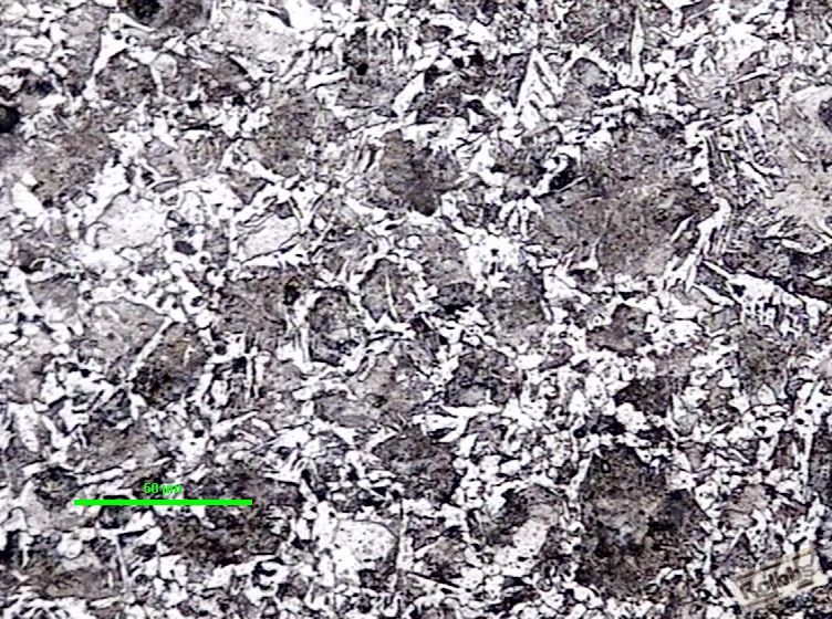

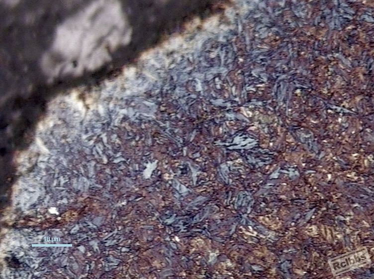

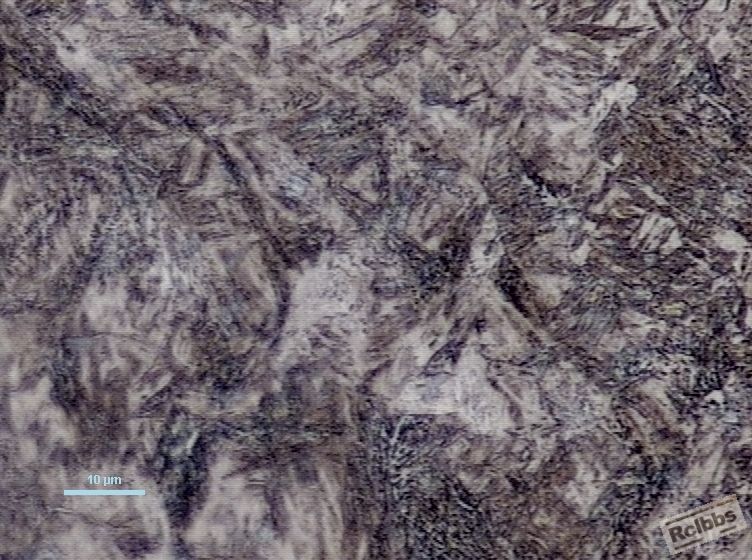

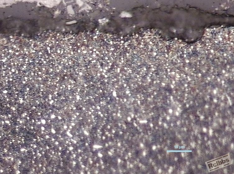

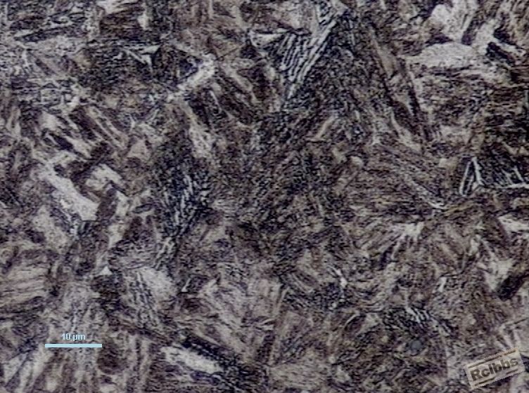

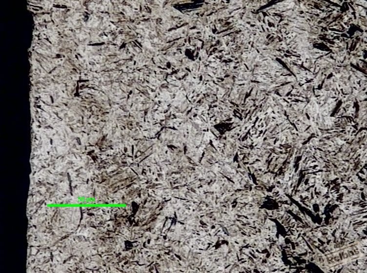

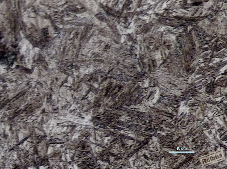

niuxide 发表于 2012-4-24 13:38
发现魏氏体组织,高碳马氏体
有三种材料哦,仔细找找,好多组织呢,远远不止两种,哈哈
签到天数: 25 天
发表于 2012-4-24 13:38:22 | 显示全部楼层
发现魏氏体组织,高碳马氏体
签到天数: 25 天
发表于 2012-4-24 13:39:06 | 显示全部楼层

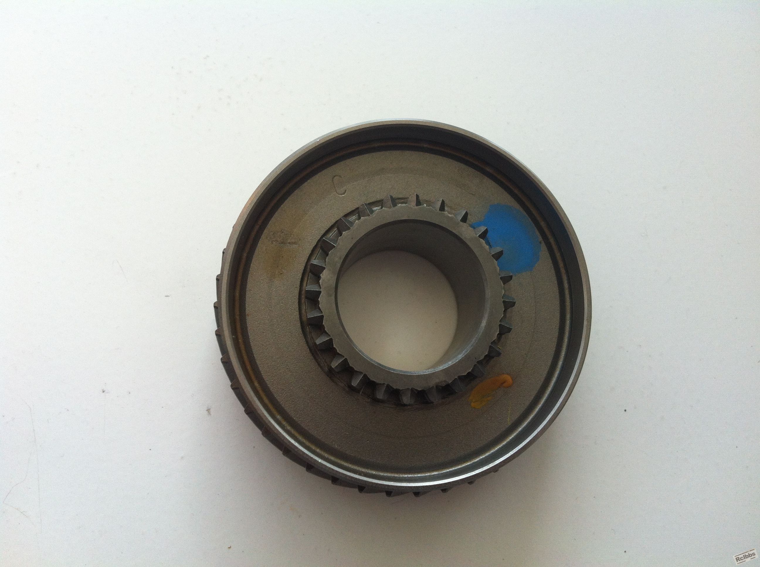

想了解一下,这个材料的具体失效状况。呵呵

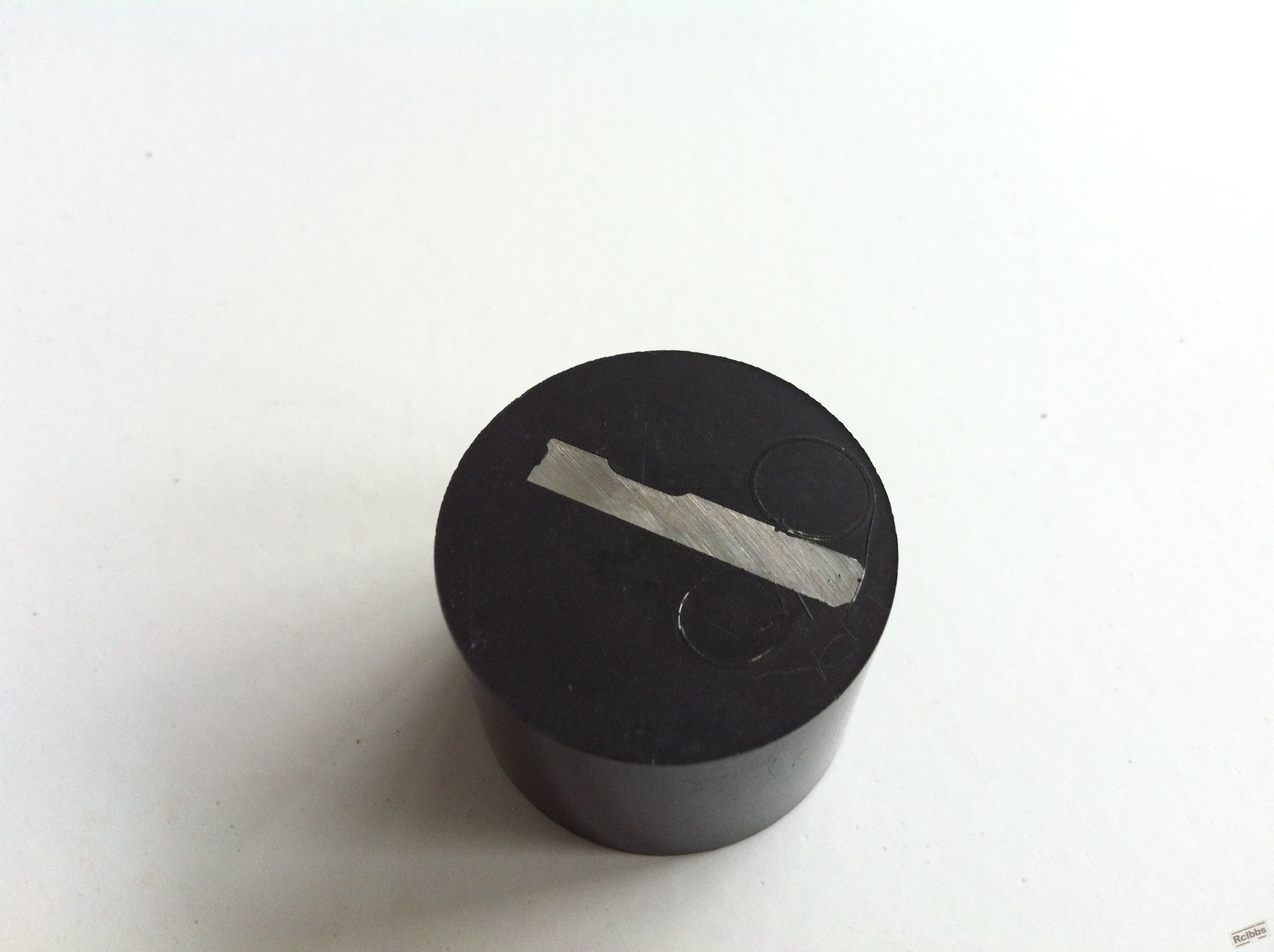

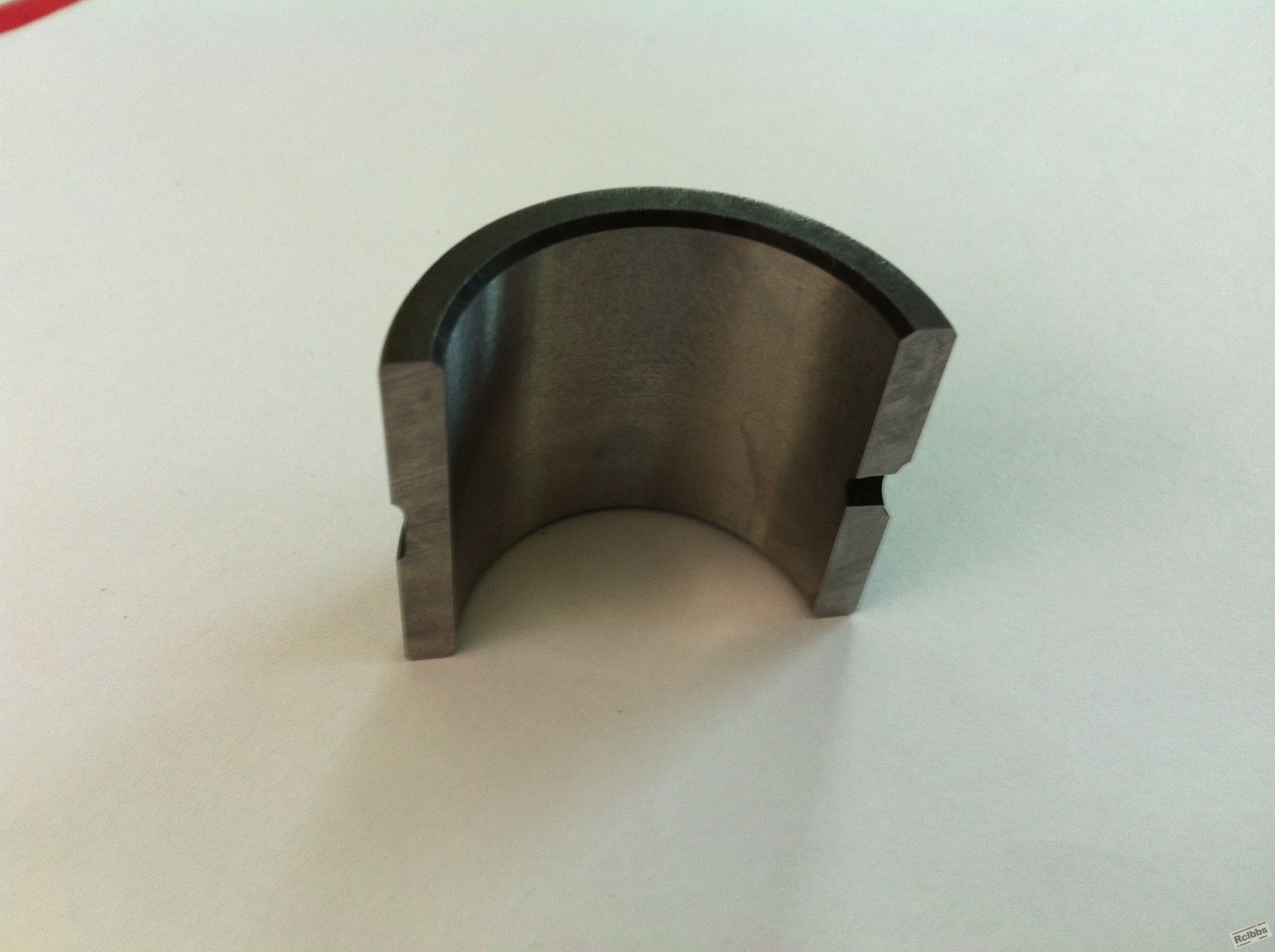

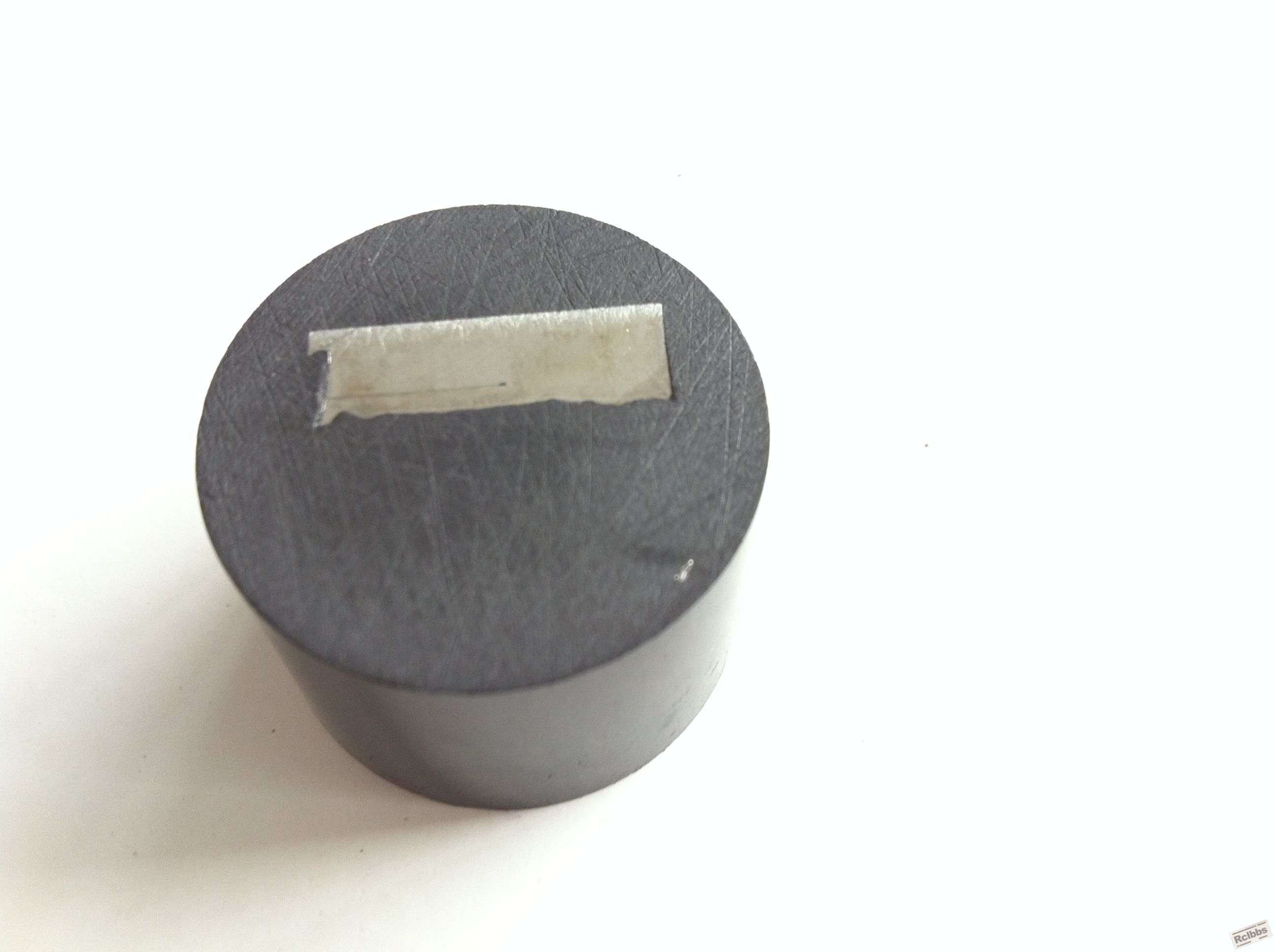

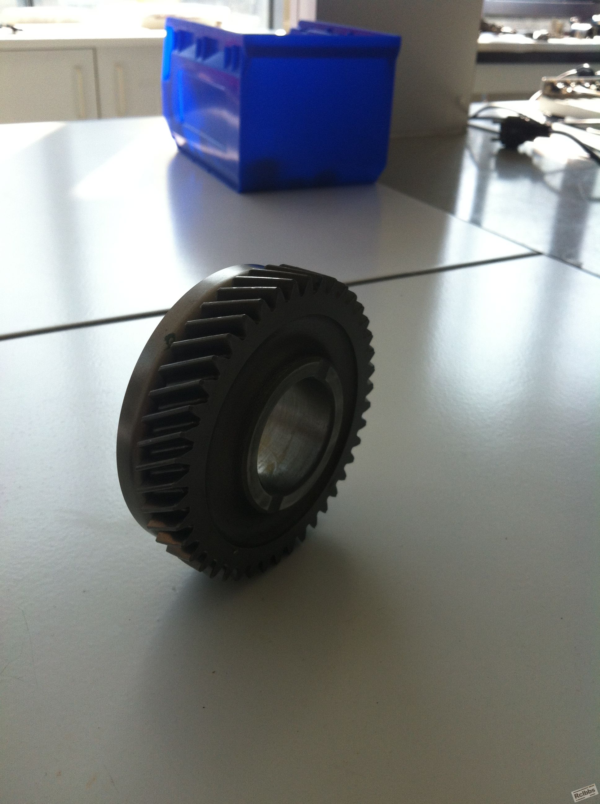

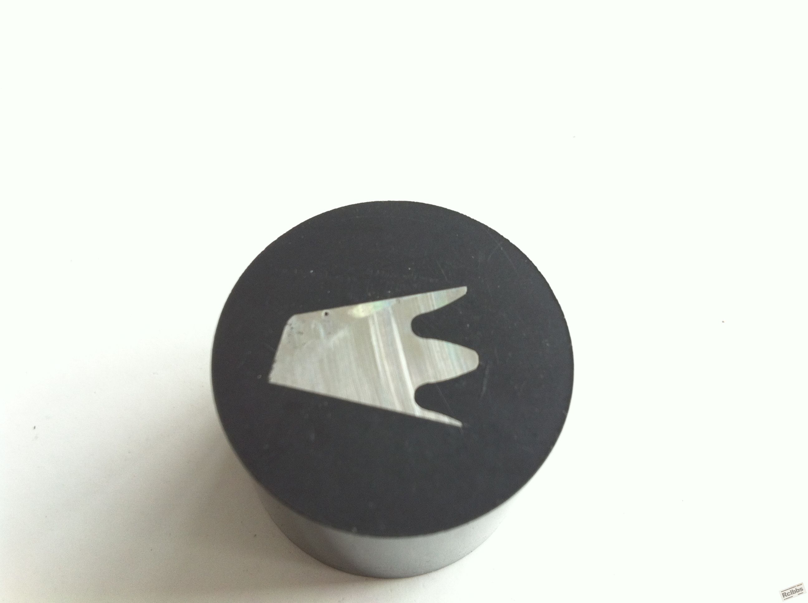

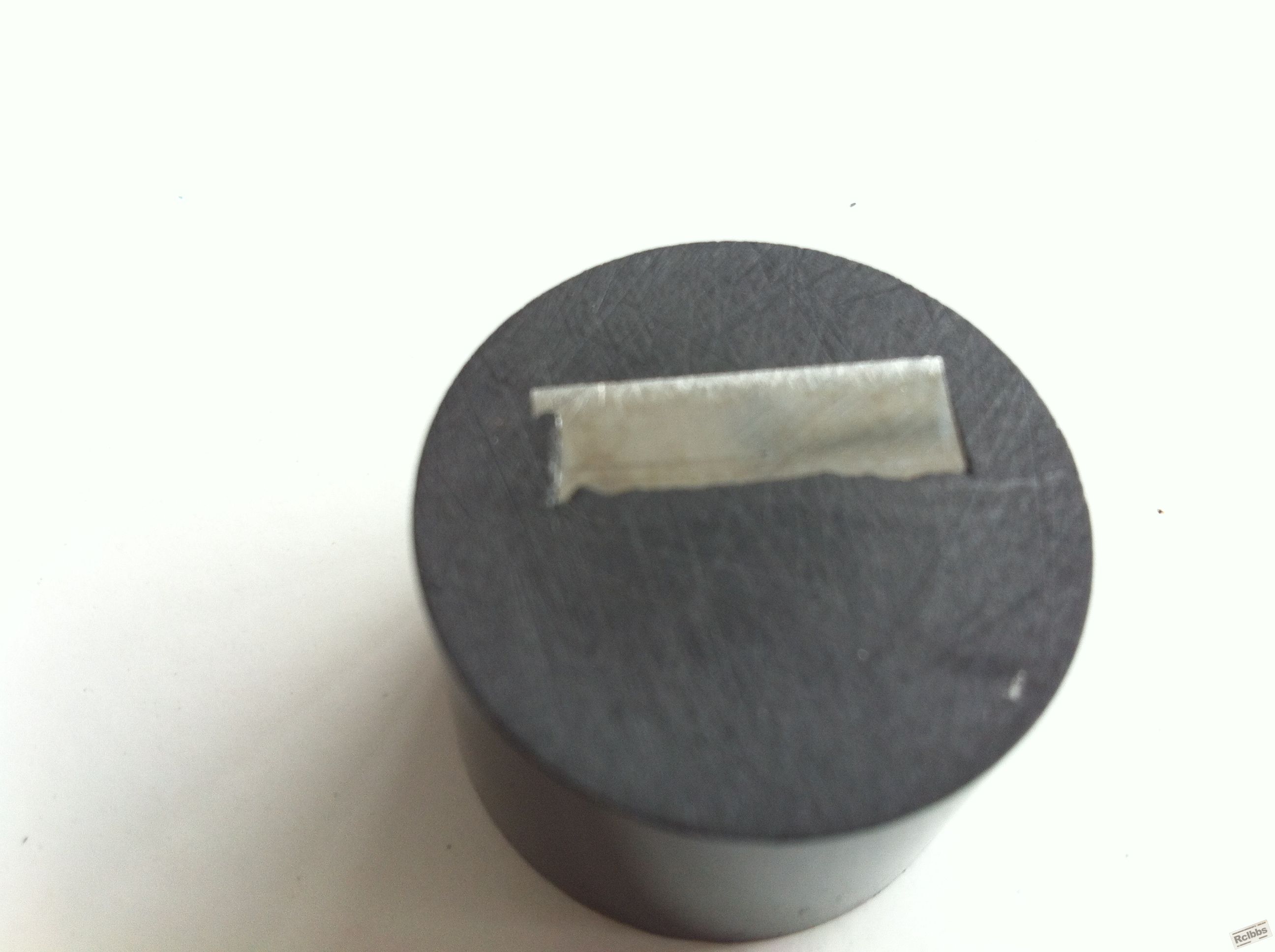

 楼主| 发表于 2012-4-22 19:56:58 | 显示全部楼层
雨落飞尘 发表于 2012-4-22 19:52
这是齿轮试样?怎么做的?
是问金相制作过程么?
选择了三个地方,切了三个小段,做成试样

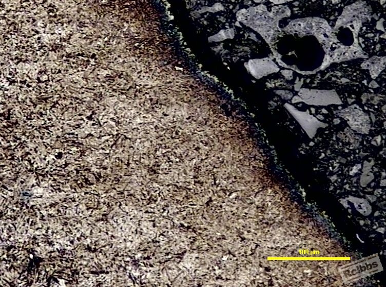

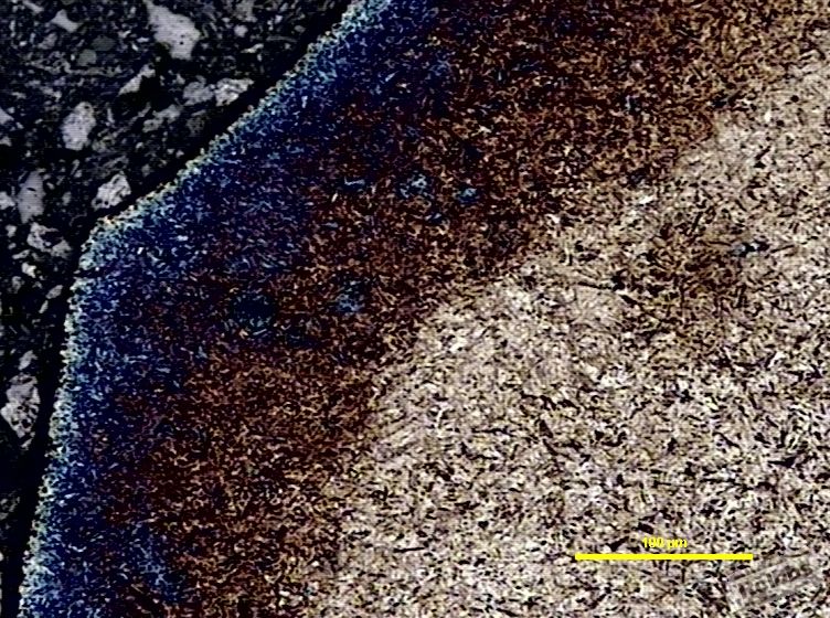

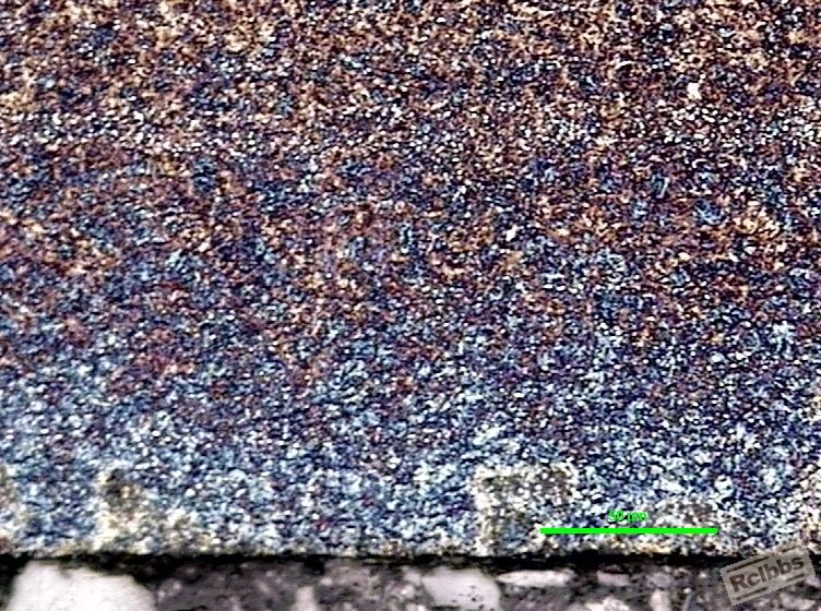

 楼主| 发表于 2012-4-22 19:32:29 | 显示全部楼层
wangqinghua196 发表于 2012-4-22 17:56
上传这么多啊?
有点氧化——制样!
谢谢点评!
对,因为切开制样研磨后有事离开,放了一个星期,然后又重新磨的

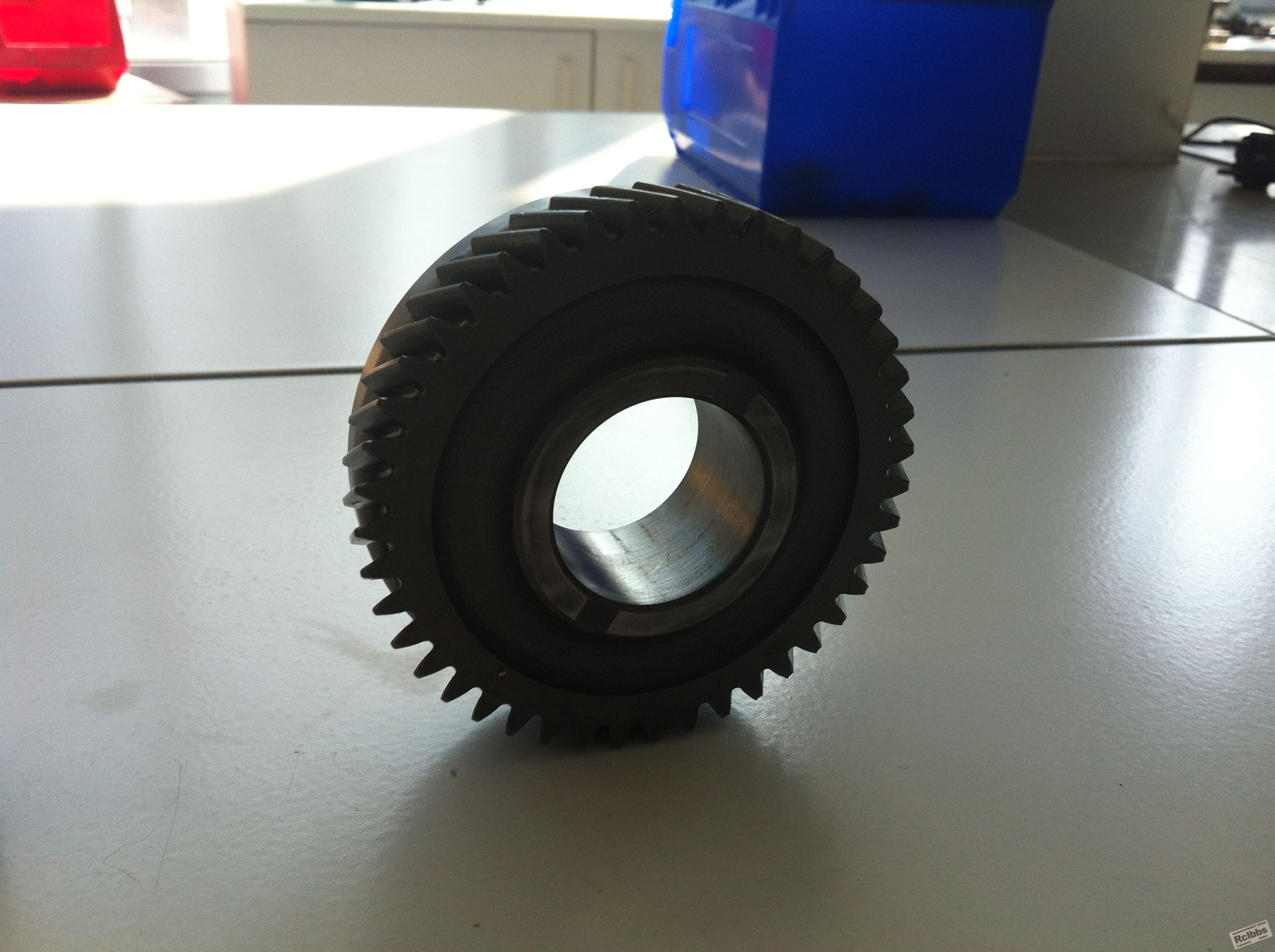

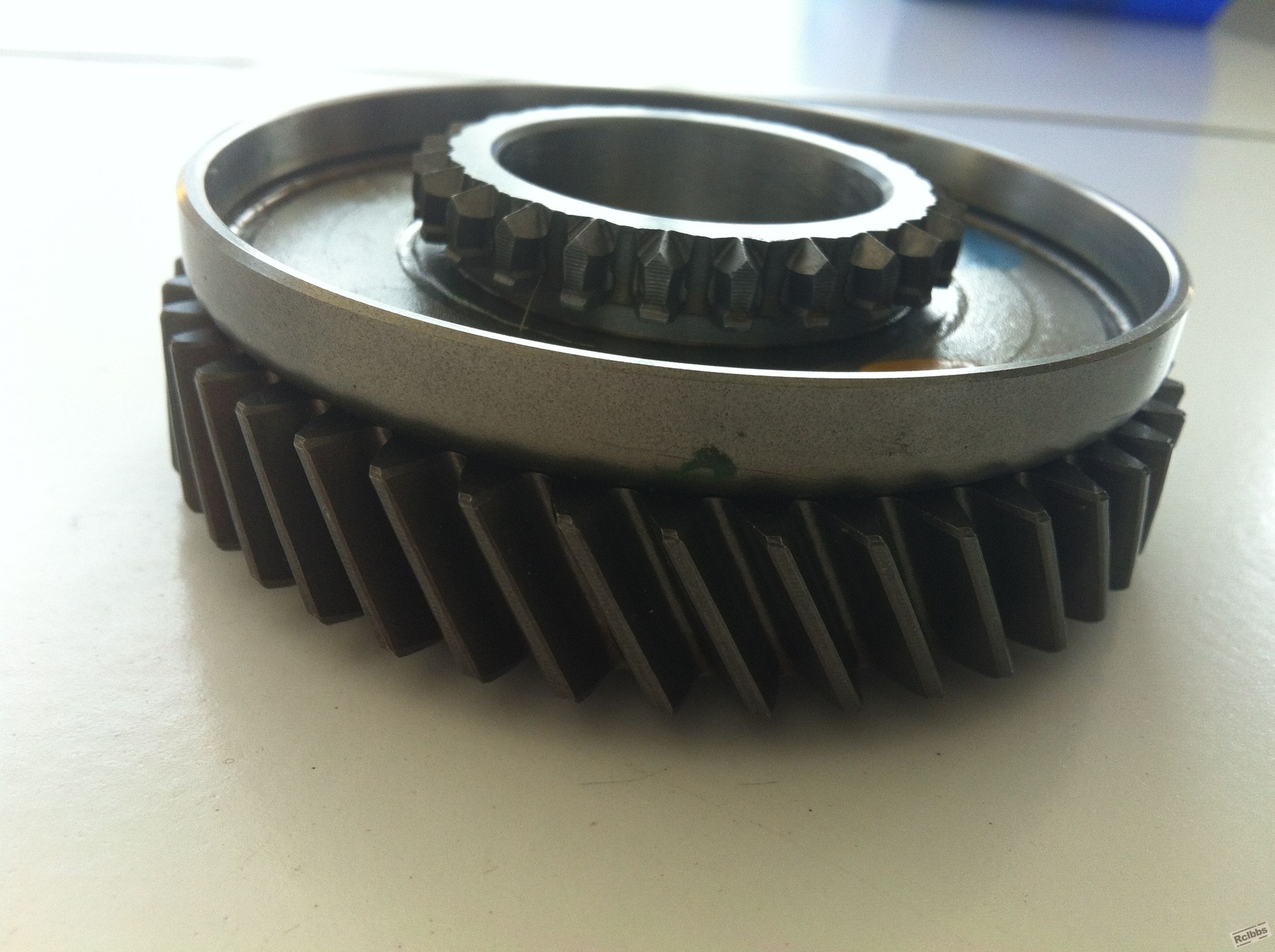

kp007 发表于 2012-4-22 18:42
呵呵,齿轮啊,你这是拆机还是在修理店找的啊?
是在实验室拿的,一个失效件

发表于 2012-4-22 19:52:20 | 显示全部楼层
这是齿轮试样?怎么做的?
发表于 2012-4-22 18:42:41 | 显示全部楼层

发表于 2012-4-22 17:56:39 | 显示全部楼层
上传这么多啊?
有点氧化——制样!

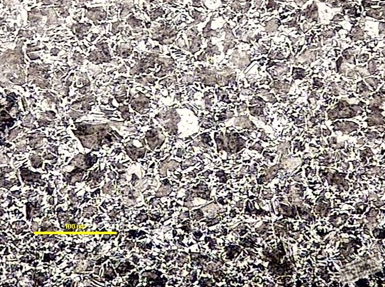

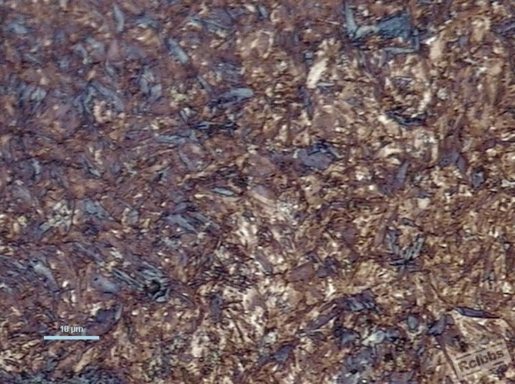

发表于 2012-4-22 17:17:20 | 显示全部楼层 |阅读模式
工件:标致二级减速齿轮
IMG_1535.JPG IMG_1534.JPG IMG_1533.JPG IMG_1532.JPG IMG_1524.JPG IMG_1507.JPG IMG_1506.JPG IMG_1505.JPG

发表于 2012-5-20 19:51:16 | 显示全部楼层
铁素体,珠光体,马氏体魏氏体
