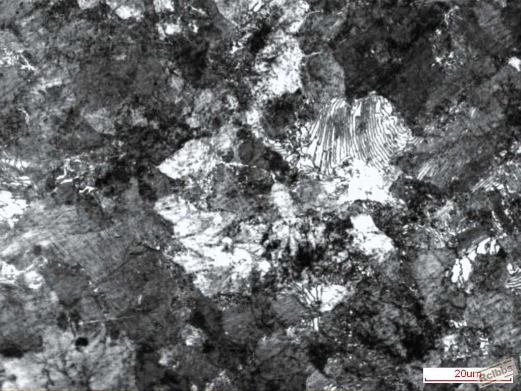

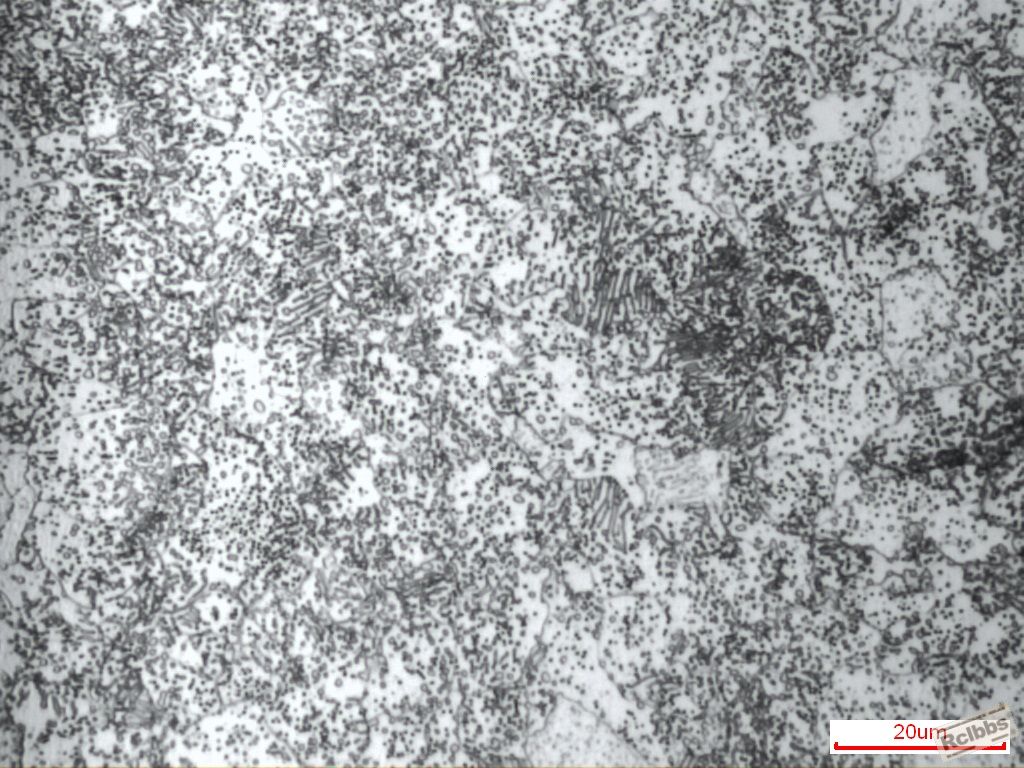

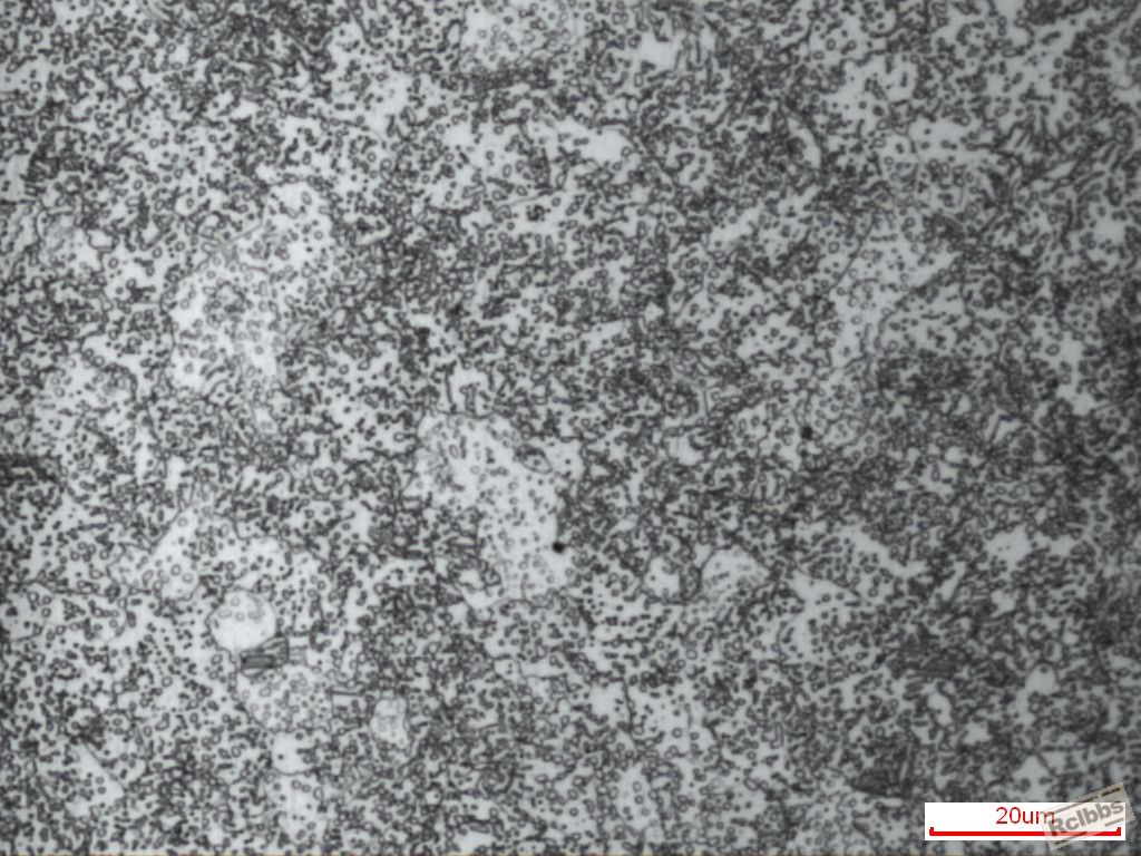

材料为自己熔炼的材料 C 0.86 Mn 0.69 Si 0.26 Cr 0.54 其他元素微量
锻造后进行 周期球化 图一 765 0.5h 炉冷(速度约为每小时120℃) 到 685 0.5h 再加热(速度约为每小时120℃)...... 共三个周期  ,最终炉冷到500出炉空冷。图二为加热时温度到了780,其他一样。图一图二都有网状碳化物,图二还出现了片状珠光体。
请问 1 图三锻造后组织是否可以直接球化退火,需不需要正火
     2 图一图二网状碳化物产生的因素,冷速或加热温度等
     如果谁有 T8 T10 球化效果不错的照片发上来看看 最好附上工艺 谢谢
发表于 2012-4-21 01:17:23 | 显示全部楼层
没看到网状,二和三都有片状
发表于 2012-4-21 01:21:44 | 显示全部楼层
没做过,不过球化就是预处理了也就是退火工艺,退火前作正火 没必要吧

发表于 2012-4-23 20:41:10 | 显示全部楼层
没发现网状啊?片状是球化不完全吧。
发表于 2012-4-22 15:42:56 | 显示全部楼层
金相照片做得不是很清晰,网状碳化物看得不是很明显。

发表于 2012-4-21 17:36:57 | 显示全部楼层
没有看到明显的网状碳化物,但我认为图二的珠光体为加热温度高所致。图三粗片状珠光体铁素体屈氏体, 如果是一般产品可以不正火,要求质量较高时应先正火,在退火。

发表于 2012-4-21 14:38:29 | 显示全部楼层
第一张图看起来没有碳化物网状,LZ可以深腐蚀看一下,到底有没有碳化物网状。
第二张图有片状珠光体,从图片来看应该是欠热,适当提高加热温度,使片状珠光体完全球化。
如果使用要求不是很高的话,锻造后可以直接球化退火,不需要正火。
发表于 2015-1-4 16:00:28 | 显示全部楼层
图一组织较密较均匀,硬度应该比较高,退火温度可以再加高。图二有片状珠光体,应该跟冷速或炉温不均有关。图三这种大片状的珠光体,如果想要比较好的组织,必须正火处理。
