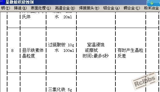

  哪位老师可以介绍一下  10材料检测晶粒度用什么腐蚀液? 检测钢材晶粒度的标准  那就太感谢了

2-4%硝酸酒精,GB-6394晶粒度评级标准。
 楼主| 发表于 2012-4-20 16:01:14 | 显示全部楼层
请问一下那腐蚀的时间和程度怎么控制?

时间根据室温、腐蚀液浓度改变,一般在半分钟左右,以显微镜下观察到组织与晶界的程度来确定。
动动手,做三个试样分别腐蚀10秒、20秒、30秒。
想时间短点可提高腐蚀液浓度。
