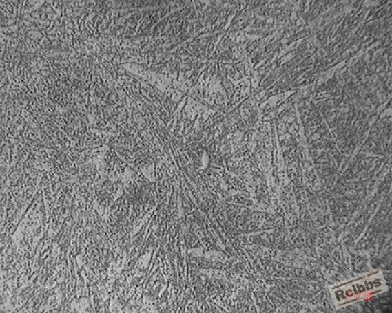

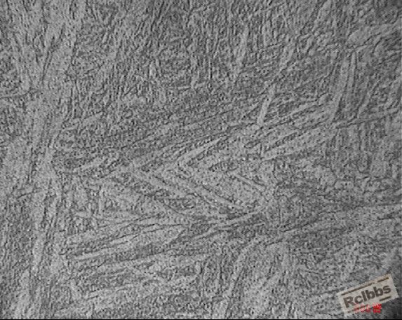

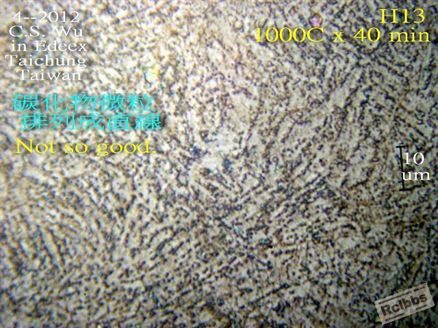

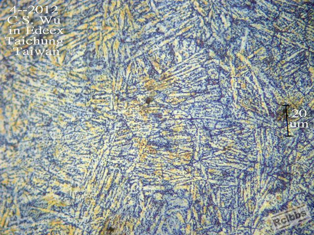

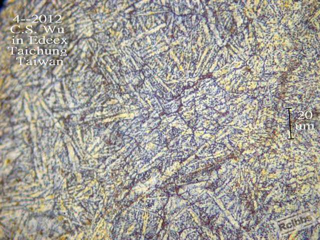

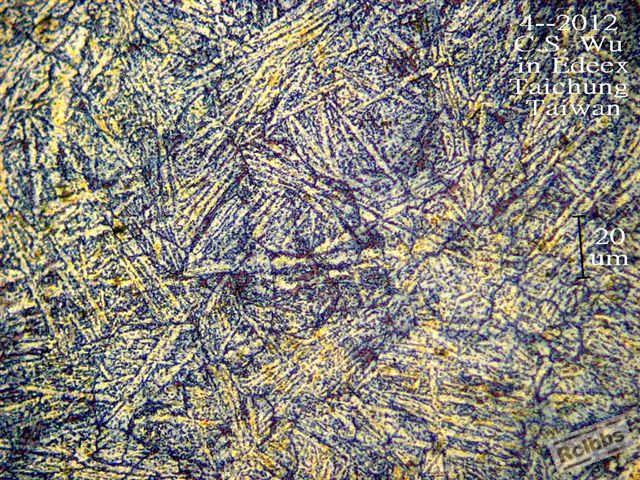

請大家聊聊你的看法
AISI H13 = JIS SKD 61
測試新真空爐  1000 C x 40 min
560x 3 hr 回火 3 次
硬度: HRC51
原材料的"竹葉狀or板條狀 M形貌"似乎都被保留下來.
gtn1314 + 10 感谢上传!
签到天数: 1505 天
发表于 2012-4-19 11:05:32 | 显示全部楼层
吴老师好。那些竹叶应该是原材锻造后缓冷形成的贝氏体,退火时形态予以保留,可见退火温度不够高;对吗?
再次淬火,形态仍然存在。这样的图片第一次见到。长见识了。

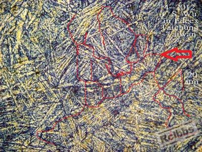

发表于 2012-4-19 11:17:29 | 显示全部楼层
个人觉得前几副图中有明显的网状碳化物。測試新真空爐  1000 C x 40 min。,40min是否太短?

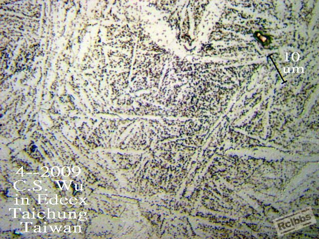

原材料應是以調質獲得碳化物微粒.
其金相照片我找出後再上傳.

 楼主| 发表于 2012-4-19 21:48:28 | 显示全部楼层

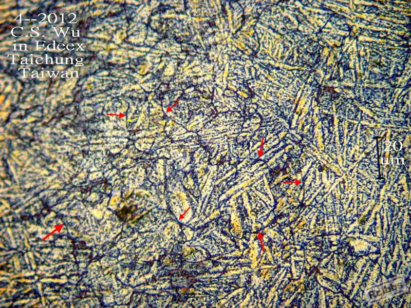

网状碳化物何在? 能以箭頭指出嗎?

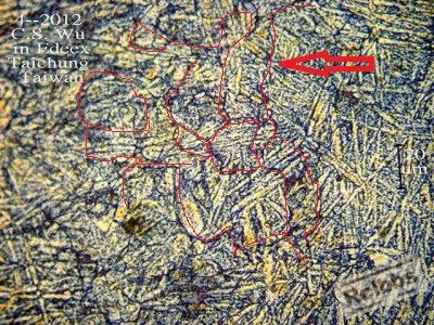

发表于 2012-4-20 11:12:00 | 显示全部楼层
leomet 发表于 2012-4-19 21:48
网状碳化物何在? 能以箭頭指出嗎?
这是前两幅图片,个人觉得红线部分就是网状碳化物,学生入行较浅,诚请老师指点。
发表于 2012-4-20 14:28:08 | 显示全部楼层
楼上的观点不赞同,显现的应该是奥氏体晶界。

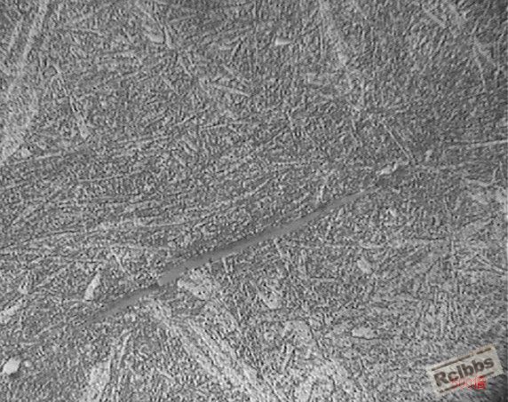

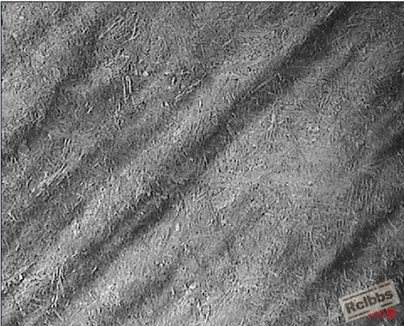

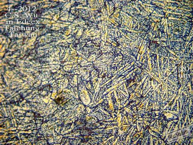

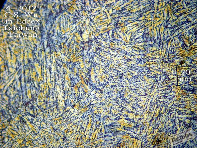

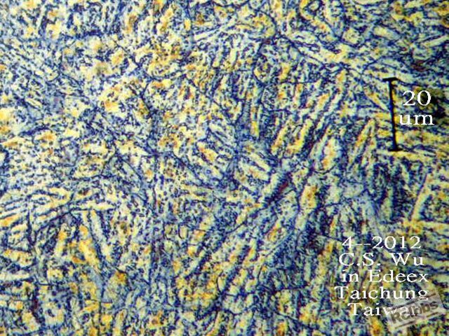

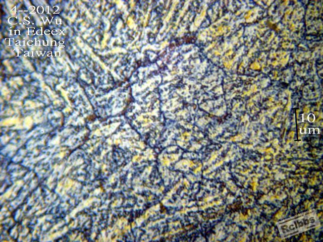

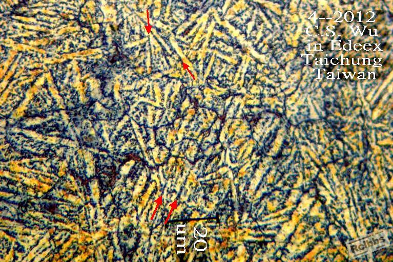

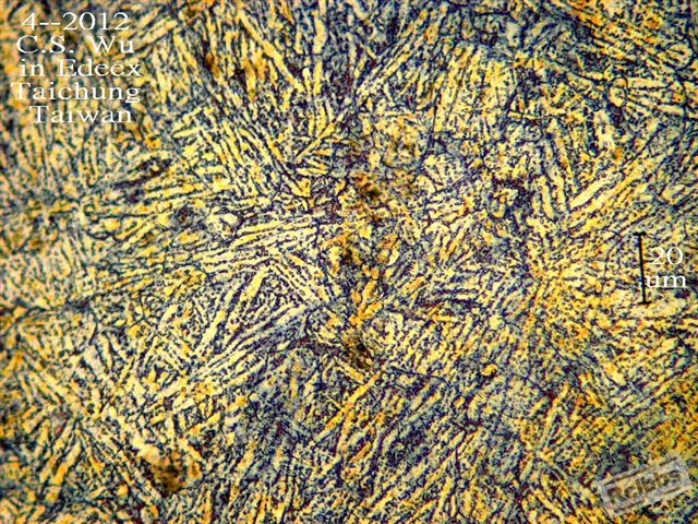

小圖不易辨識. 上2張大圖.
SEM photos to be taken, please wait.
Carbide particles lining up.
Prior-Austenite grain boundaries

回火温度低,保留了板条马氏体的形貌。

“原材料的"竹葉狀or板條狀 M形貌"似乎都被保留下來”
是组织遗传吗?
是不是大部分组织中都会出现碳化物?
发表于 2012-4-21 03:43:01 | 显示全部楼层
时间短碳化物没熔进去?

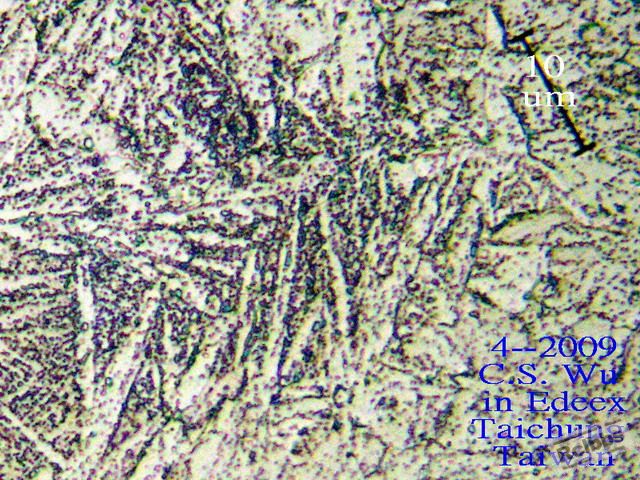

heat10 发表于 2012-4-23 21:36
求教此组织主要是什么组织?
板条马氏体还是贝氏体啊?
请老师赐教啊?
板条马氏体 板条马氏体

形成板条马氏体一般是低碳钢,板条内含碳量少,也就是近似于板条铁素体。低碳钢奥氏体化温度高。铁素体回火加热到560度一般没啥变化。所以看起来回火后马氏体组织被保留了。

吴老师,图zH13 Q&T.jpg与xp4238507.jpg退火态图片上像竹叶一样的区域是否为枝状晶?这是怎么产生的
