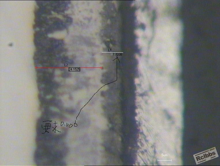

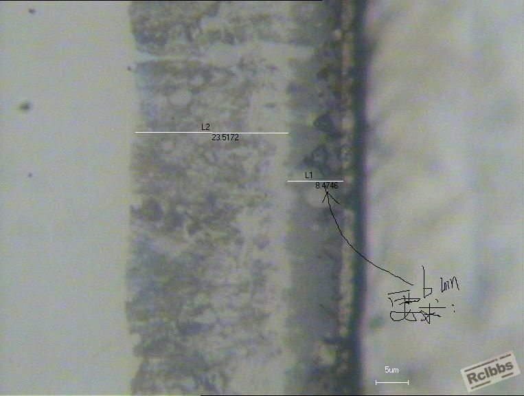

要求L1位置为0.006mm实际已经达到0.0008mm
 楼主| 发表于 2012-4-17 14:46:17 | 显示全部楼层
要求氧化层深度0.0006mm,实际已经超了,不知道是什么原因,求教!

预热、氮化、冷却过程都可能导致氧化。
如果是气体软氮化参考:[讨论] 浅谈软氮化工序中无氧化层工艺的改进 http://www.rclbbs.com/forum.php?mod=viewthread&tid=11343

可能冷却时间过长或者温度变低

  什么零件怎么会要求0.0006

“要求氧化层深度0.0006mm”?
楼主您能检测出来氧化层0.0006mm?如果能,可见试样的制作者是鬼斧神工。
