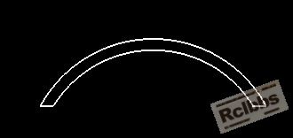

我厂新引进的一种耐磨钢板,供货状态为调质状态,强度非常高。需要热压成一定形状,厚度20mm,如图 QQ截图20120416144614.jpg 。我们现在的做法是先把该种钢板热压成所需要的形状,然后再重新调质,但是变形量非常大,请问如何控制其变形量呢。  naxtra 700 钢  920℃ 30min 550℃ 2h。

淬火后用模具夹起回火。

淬火后,先用模具夹紧在200℃ 回火3小时,然后再按正常调质温度回火即可。

这样能行吗?那淬火时已经产生的变形怎么办呢
发表于 2012-5-24 18:00:50 | 显示全部楼层
可以,先用螺栓将模具夹紧后再在200℃ 回火,出炉后将工件全部用力夹平,然后再用正常调质温度回火。我厂就是这么做的。

压淬后根据情况热校正
