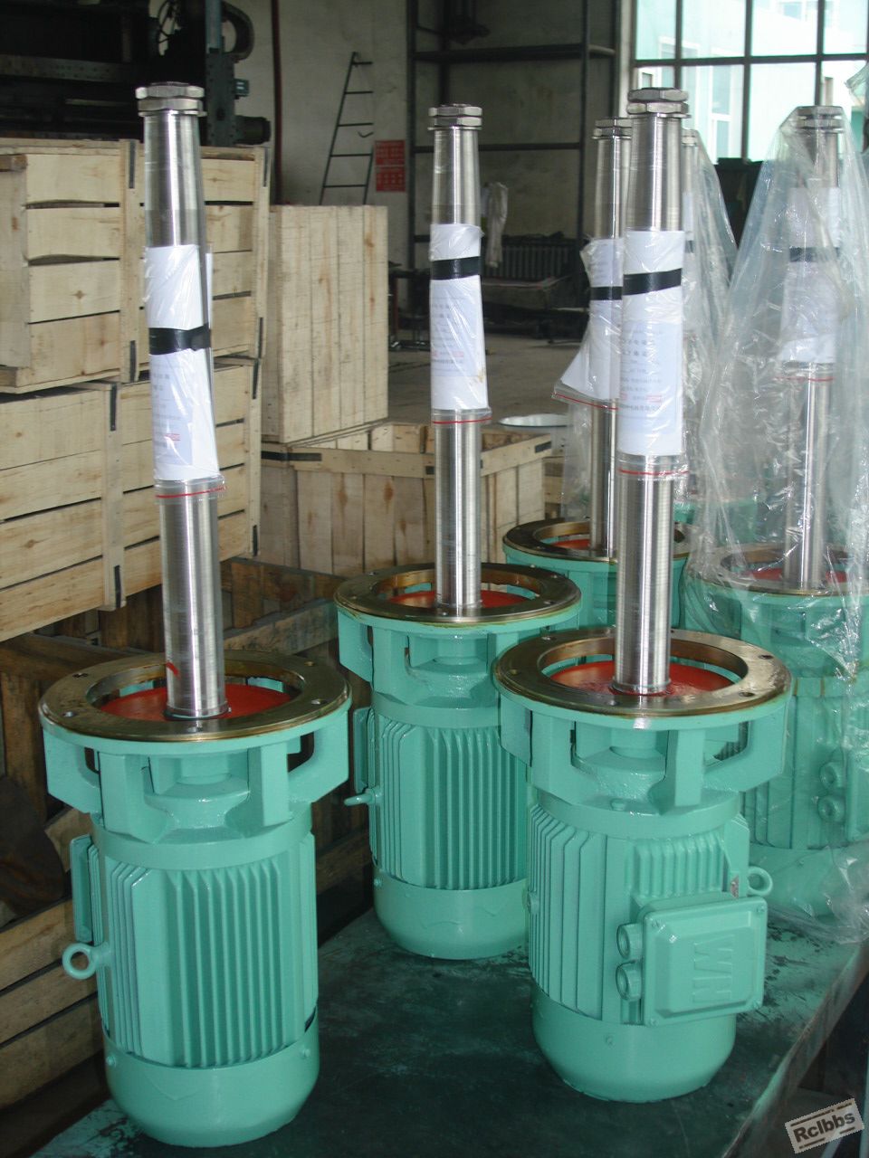

热处理炉用的循环风机,大多采用水冷密封电机,温度在650度以下用风冷耐高温电机即可满足驱动风机使炉内的气氛达到均匀,加热炉内的部件,电机可以达到热稳定运行状态,那么风冷的电机散热主要的部件是前端盖部分的散热盘(铝制)它把由炉内的轴身部分传导的热量在这个部位上加以分解散出,散热盘的上部的翼片在电机旋转时加大与空气的接触把热量在空气中交换掉。
那么700度以上的水冷密封电机的冷却原理是,靠机壳中间的水道来给电机冷却,那么对流体介质的要求就比较严格,温度控制在可以使电机达到热稳定状态,的冷却效果,
