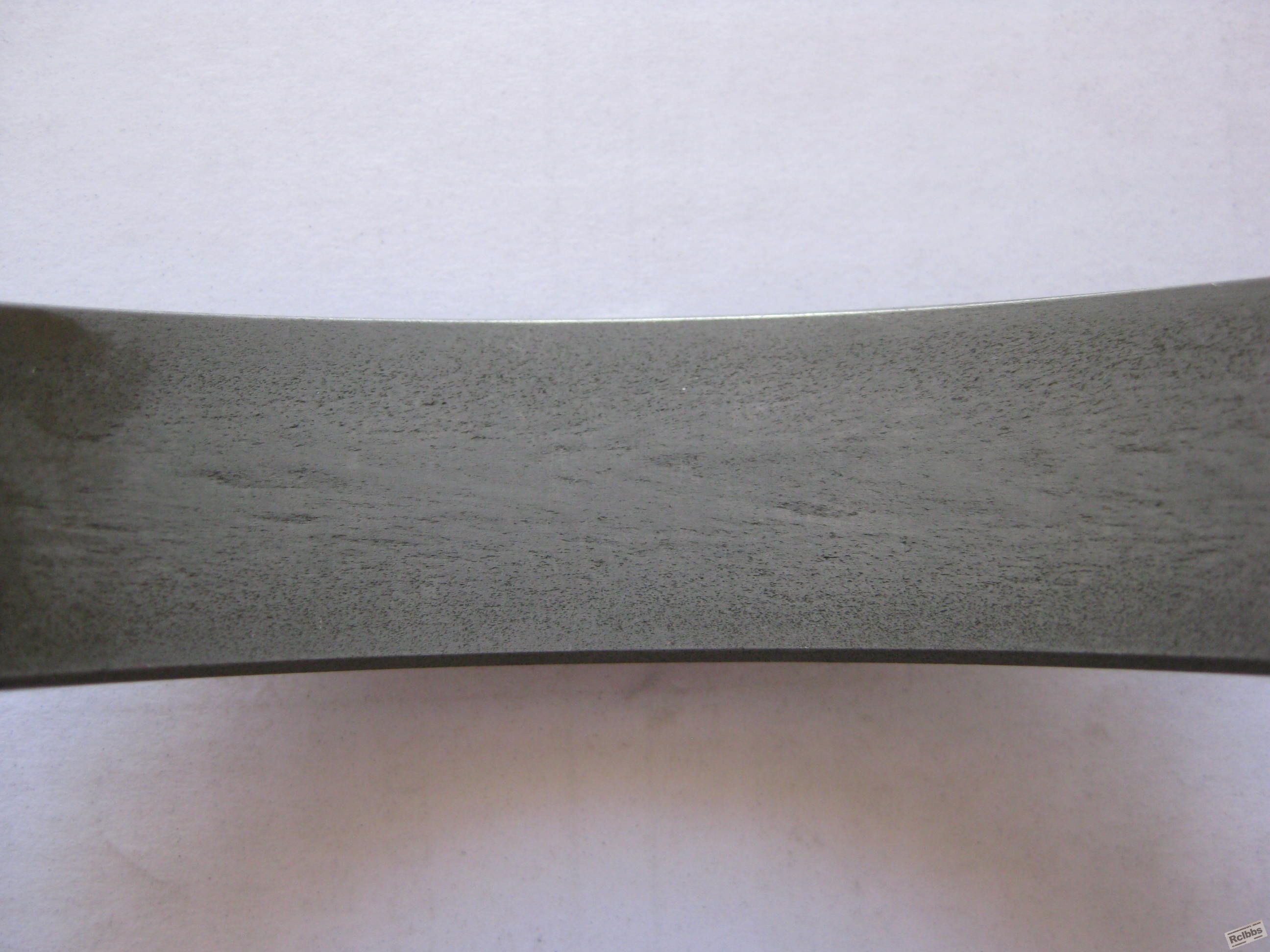

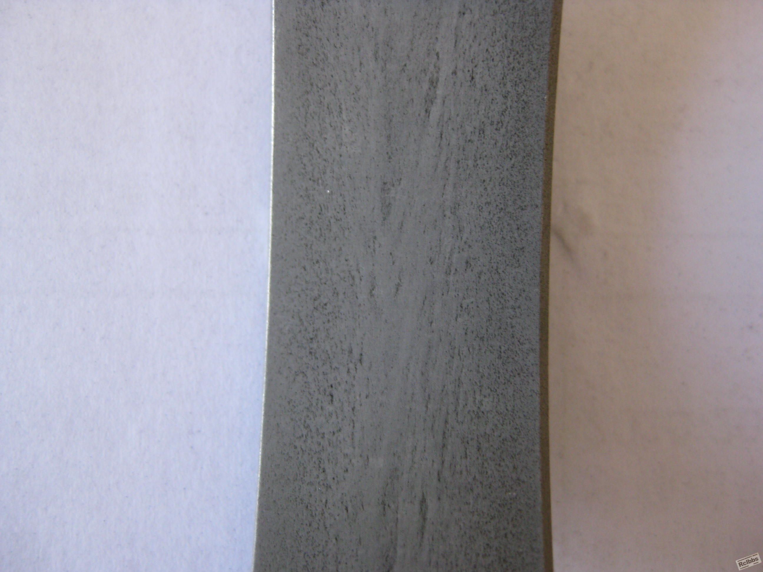

    圆锥滚子轴承外圈成品热酸洗后部分套圈滚道呈细密的麻点状(无裂纹),外径及端面无此症状(光滑),之前冷酸洗部分滚道有轻微磨削烧伤,请教各位大虾是什么原因造成的?
    热酸洗前看不到麻点且冷酸洗不一定有烧伤。

中心蔬松引起的的,看看标准18254

你最好拍个图片上来看看。

确认那些麻点不是脏东西!
发表于 2012-4-13 16:33:37 | 显示全部楼层
麻点?没图片不好说呀。可能是局部过烧了、材料疏松。剖开看看,如果没有过烧痕迹,而且你说的麻点呈圆洞状应该是疏松。如果麻点长宽比大于2了,就剖开看看是否有尖角及氧化,可能是过烧。
我刚遇到过一个轴承,外圈的滚道密麻点开裂,剖开后确认为过烧,但端面和外圆一点都没有。

过烧出现麻点不用酸洗可用肉眼直接观察,但是楼主的麻点是酸洗后出现,就是说酸洗前是看不到缺陷的。因此不可能是过烧的。

可否拍个图片大家看看看,我还没有见过过烧的麻点,想见识一下.
可以和楼主的图片对比一下

过酸洗也有可能出现腐蚀坑,挺类似

其他型号的多个套圈一起热酸洗没有出现麻点状啊!

接触加热源的地方腐蚀快,是否这些因素
假如担心疏松的话,还是复查下原材料

疏松一般都在心部,应该是内径方向较明显的。

外圈,就只有滚道上有麻点,外径和端面上没有,是否就是组织疏松,因为材料无法复查!
