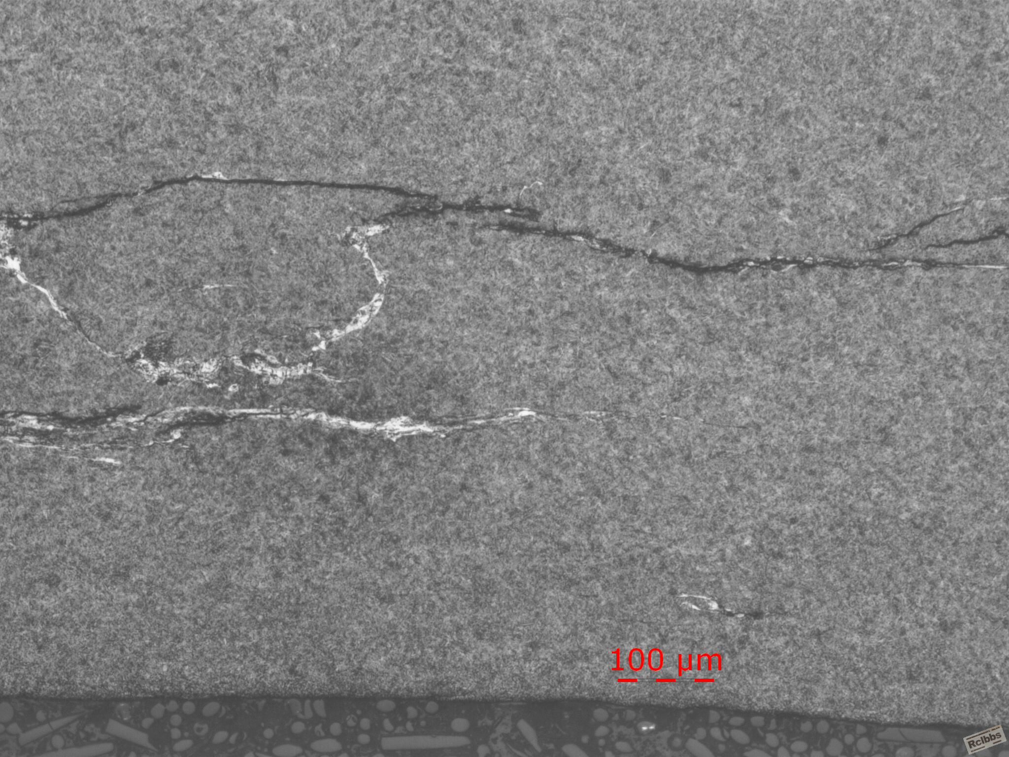

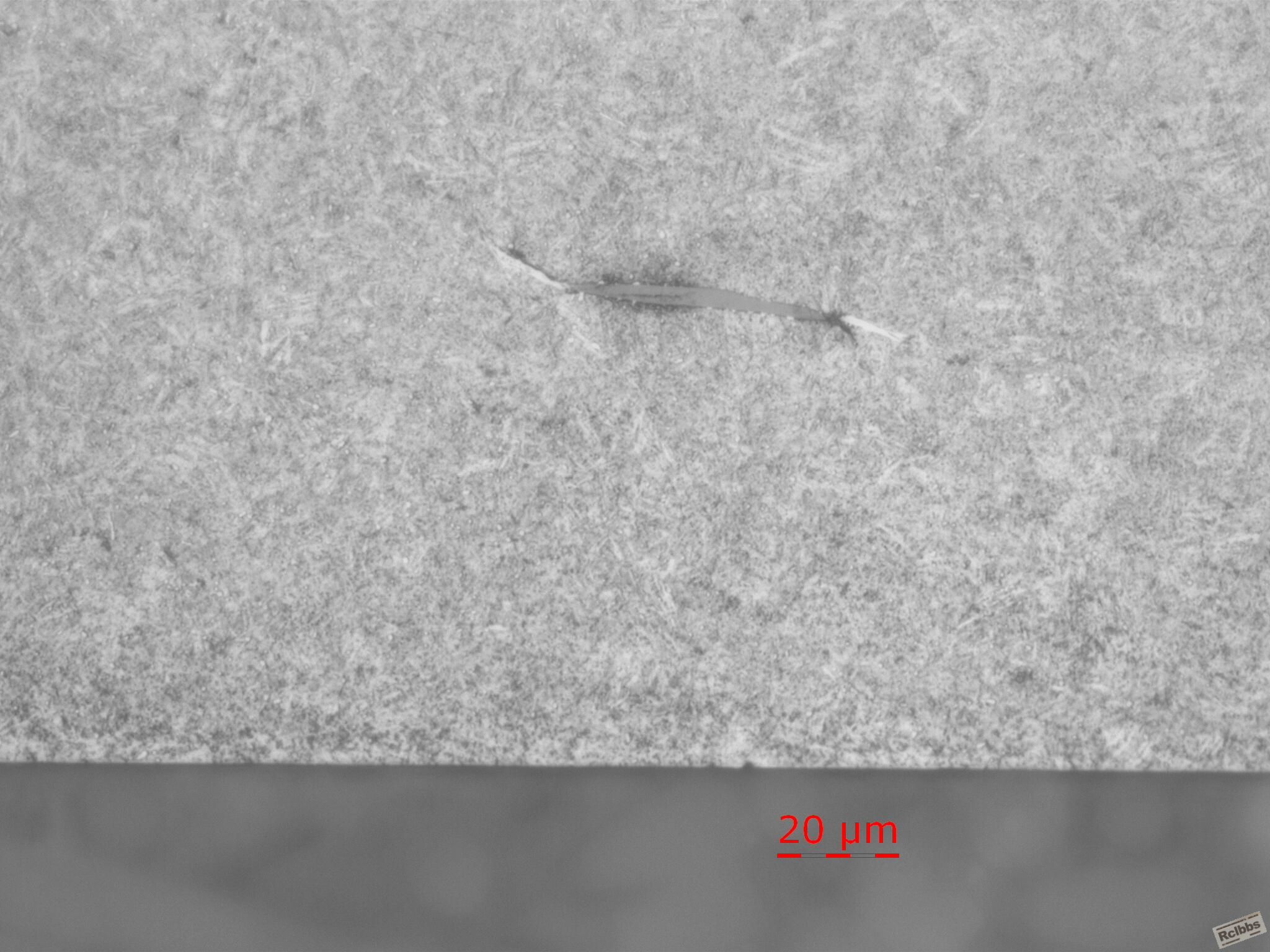

轴承套圈的裂纹,形态比较有特点,请大家看看发表自己的看法。主要是关于裂纹的成因? 百里同  001.jpg 百里同4001.jpg 1008b.jpg 1005b.jpg
请多多指教。
1 3 4图片100X
2图片为400倍。裂纹很密集呀

发表于 2012-3-29 14:05:40 | 显示全部楼层
请说明下金相组织放大倍数情况
签到天数: 44 天
发表于 2012-3-29 14:07:40 | 显示全部楼层
初步看是热处理前形成的裂纹。裂纹处有明显的脱碳现象。

 楼主| 发表于 2012-3-29 14:52:00 | 显示全部楼层
这样密集的裂纹有没有可能是夹杂物造成的,我怀疑是这样,但是检测夹杂物的时候没有发现异常。
上图片是轴承滚到剥落后在剥落面附近拍摄的金相图片。
发表于 2012-3-29 17:43:30 | 显示全部楼层
个人看法是裂纹有脱碳现象,原始材料热处理前存在的缺陷,类似剥离裂纹的,可能是材料夹杂物,或者组织偏析等原因引起裂纹现象,也不排除锻造夹皮造成开裂原因
发表于 2012-4-1 11:27:49 | 显示全部楼层
我也刚做了个早期剥落的案子,夹杂物处有白斑和裂纹。

发表于 2012-4-1 11:49:57 | 显示全部楼层
这个裂纹是夹杂物处应力集中引起的疲劳裂纹。
签到天数: 108 天
 楼主| 发表于 2012-4-1 12:21:13 | 显示全部楼层
同意版主的说法。
发表于 2012-4-1 14:46:10 | 显示全部楼层
疲劳裂纹有深度限制的,太深了就不是疲劳产生的。
