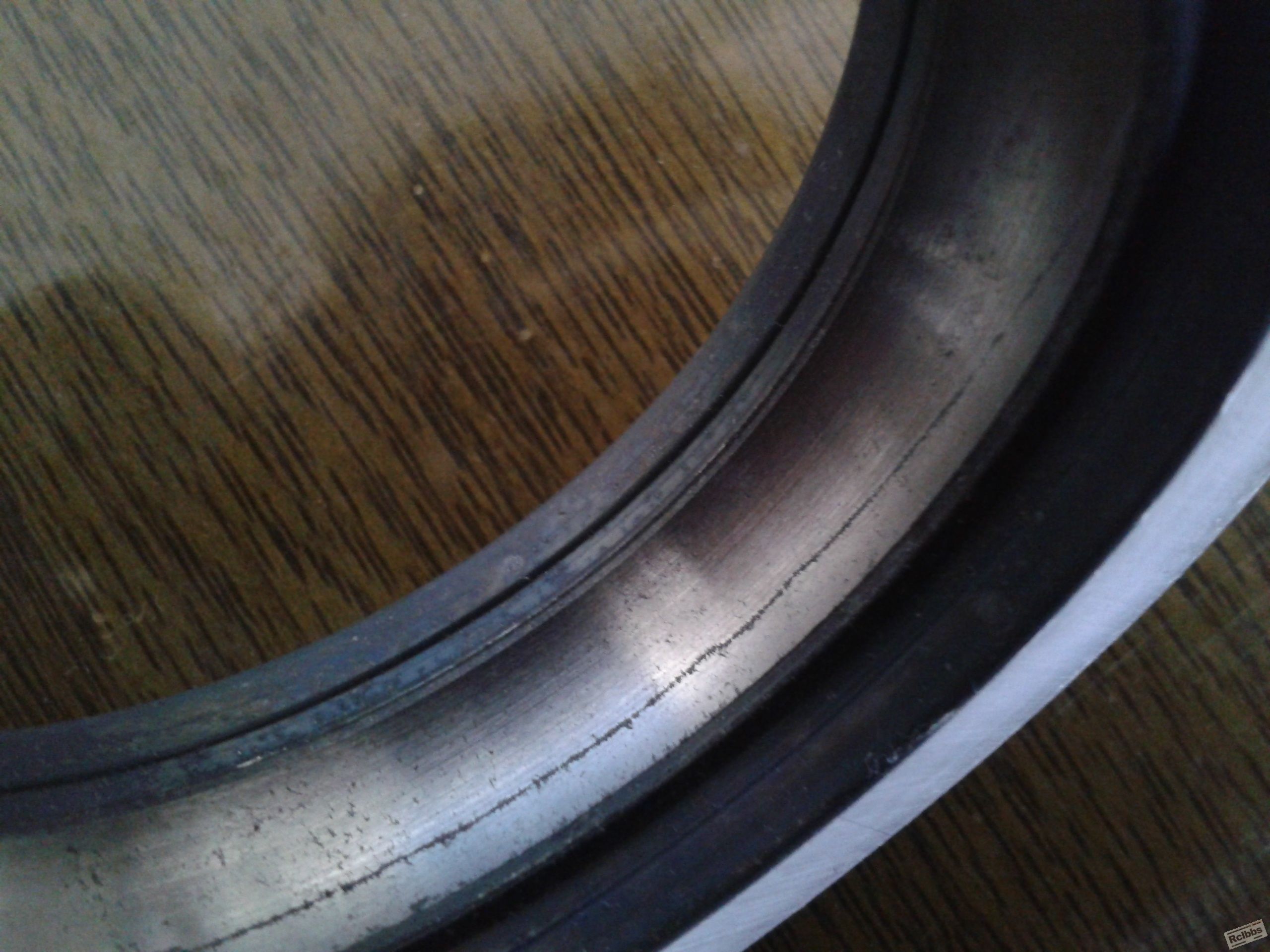

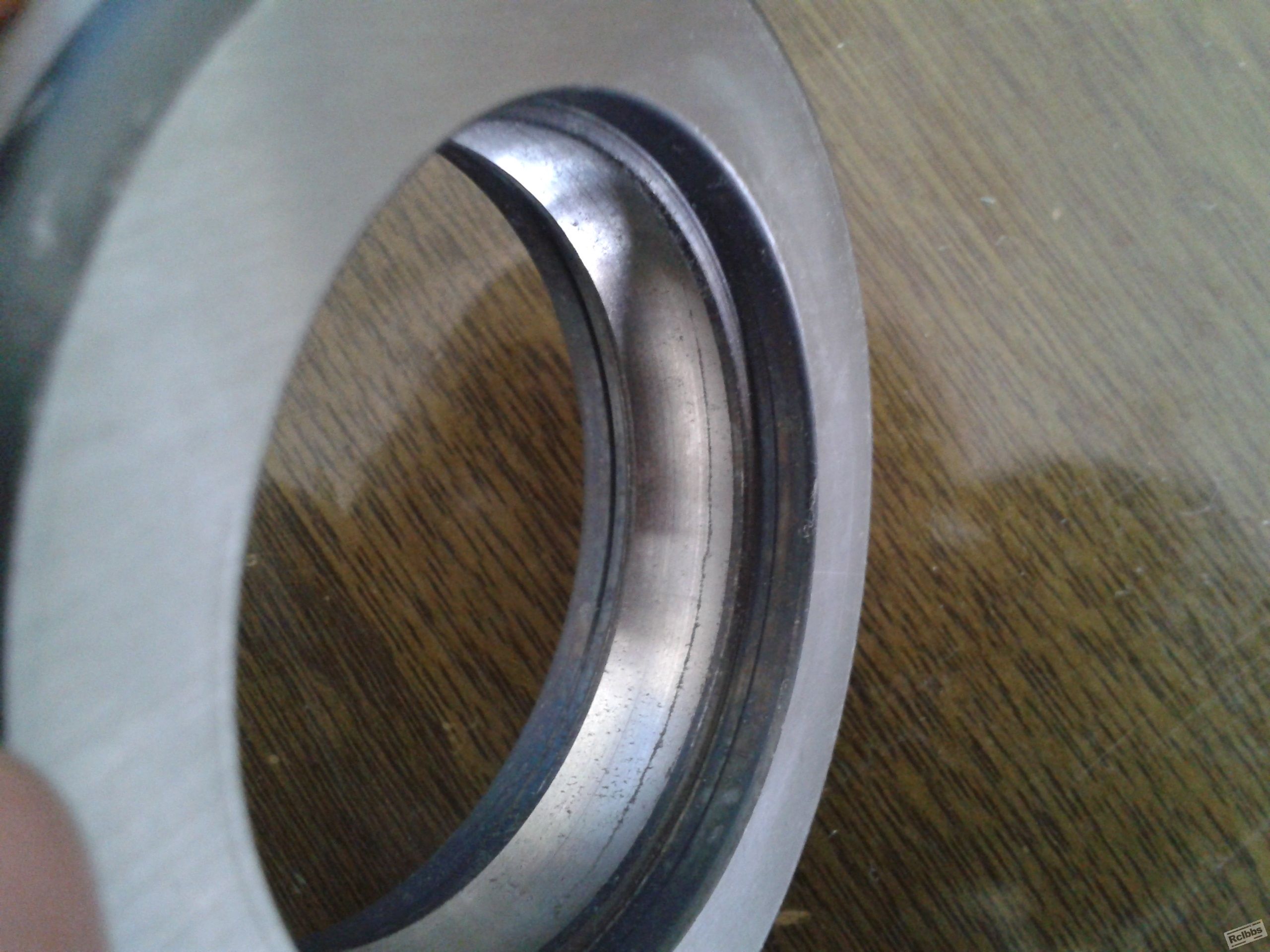

轴承外圈沟道横向裂纹,深度大约2~3毫米,看形状不是淬火裂纹。淬火组织尚可,只是碳化物分布不均匀,有带状和网状,贫碳区有轻微过热现象。请前辈专家帮助分析是什么原因造成的,轴承壁厚13左右,高度22,外径80,托辊炉845度淬火,保温时间月55分钟。由于显微镜不能拍照片,仅附上实物照片。

产品是钢管还是锻坯加工的?沟道表面有没有磨?不是淬火裂纹只能是前道毛坯或是后道磨加工的问题。

锻坯加工的,沟道磨削了,不过可以排除磨削产生的裂纹,因为磨削前就能看到裂纹了。现在最主要怀疑是材料产生的裂纹。

要打开裂缝,然后才能比较清楚地看裂缝源, 再做一下金相检验!

毛病肯定出在原材料上,可能是锻造出现的问题,也可能是夹杂物的问题,你最好在裂纹处取样看看夹杂物是否存在。

保温时间55分是什么意思?是总加热时间吗?对于带状和网状是否超标

对,是总加热时间,带状和网状超标的

这个工件是锻件,又存在带状和网状碳化物,如果终锻温度较低,可能会存在微裂纹。热处理后由于淬火应力的作用,引起产品开裂的倾向较大。

既然磨削前就看到裂纹了那还要磨干嘛呢?那就是原材料和锻造的问题。

在裂纹处取样,观察金相组织,一看便知。不过根据裂纹形貌看,是淬火裂纹

是锻件还是碾压件,或者锻造折叠,或者其它类型,最好将切样分析结果告知一下。
