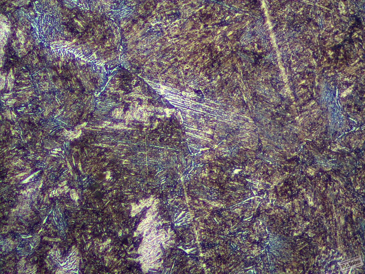

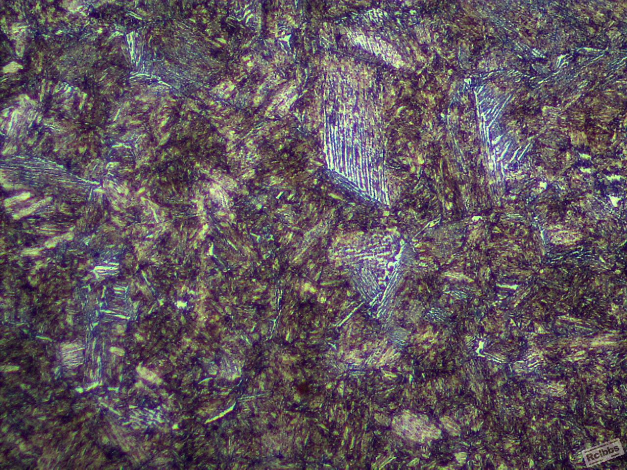

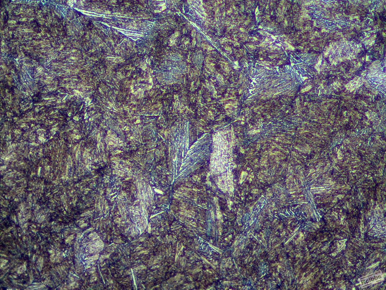

材料为35CrMo,调质处理。

感谢LZ上传这么清晰典型的上贝图片!敢问下LZ的热处理工艺是怎么个情况呢》???

一定是上贝吗?  个人看着感觉非常像 二次魏氏组织。。。。

请问楼主的图片放大倍数是多少。

同意疑似魏氏体的观点。
请教:二次魏氏体是什么概念?
所谓二次魏氏组织是由先共析相扩展而来的  一次魏氏组织则不是

敢问下LZ的热处理工艺是怎么个情况呢》???我也以为调质不大可能出现这么密集上贝

这几张照片都是500倍的

出水温度高了就会出现这样的情况      我们现在余热淬火出水温度300-400度后堆放够1炉了再一起回火   心部全部是这种组织    出水温度低了这种现象就少了

同意魏氏组织的观点。

能把工艺说一下吧,真的很想了解一下上贝与魏氏体组织的区别

很经典的图片,还请楼主说明图片产生的原因呵呵

明显的羽毛状上贝啊,很好的组织

为什么像是每个贝氏体都再晶界上呢,若果是贝氏体为什么中中脊发亮。不过形态确实是典型的羽毛状。请专家指导。

第三张图片很像魏氏组织。
