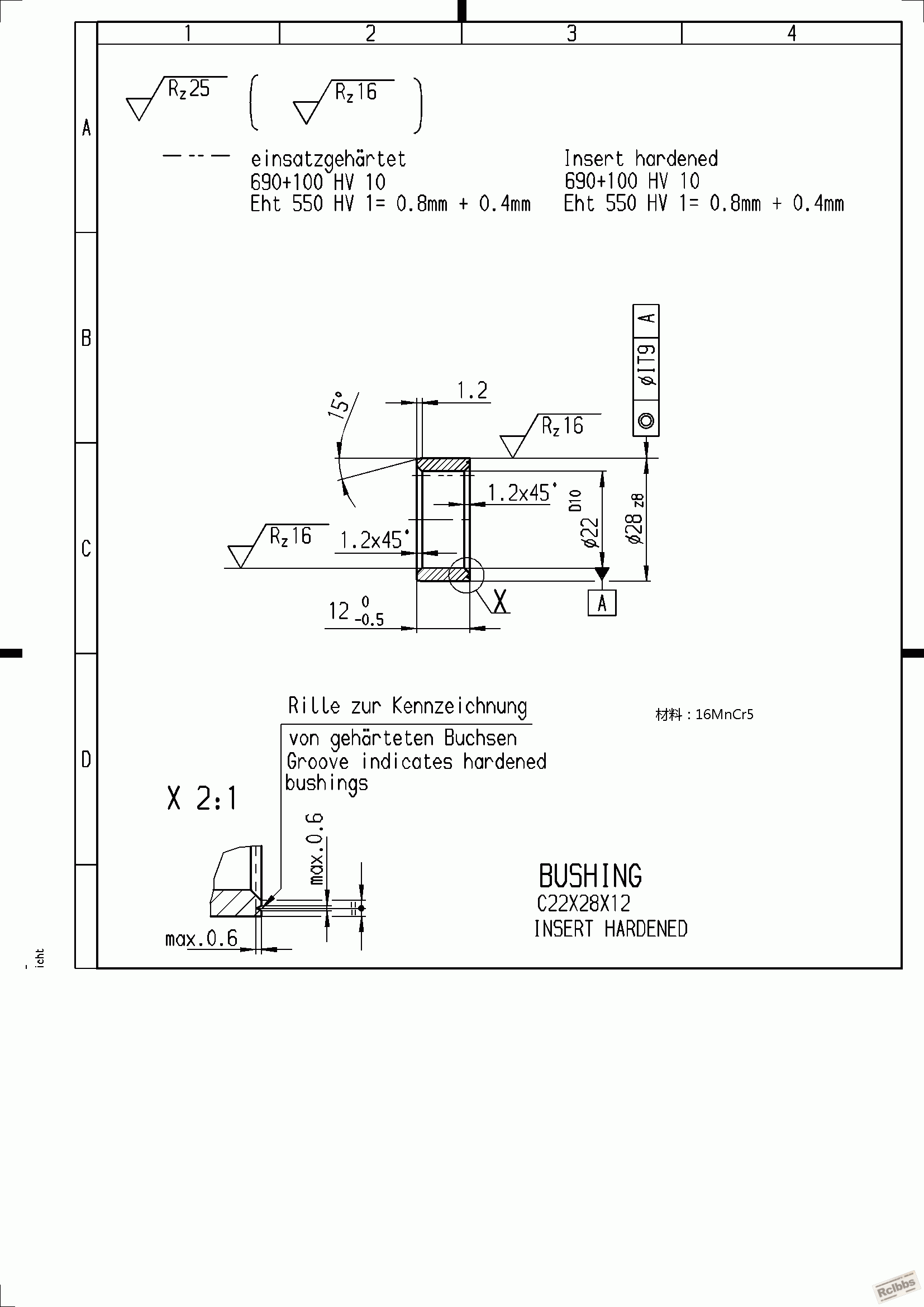

最近收到德国客户的图纸,上面要求热处理,不是很明白,请教各位
Insert hardened
690+100 HV 10
Eht 550 HV 1=0.8mm+0.4mm
先谢了

    从楼主提供的信息资料上看,这是一个渗碳淬火产品,技术要求的表面硬度为690~790HV10,所使用的维氏硬度试验力(载荷)为10kgf;有效硬化层深度为0.80~1.20mm(界限硬度为550)检测有效硬化层深度所使用的维氏硬度试验力为1kgf。

非常感谢!!不过结合图纸应该不是渗碳,而是高频.

孤鸿踏雪 发表于 2012-3-24 09:02
什么材料?能提供一个资料原件吗?
图纸如下

    不知从哪里能看出是高频淬火而不是渗碳淬火?

主要是看描述,一般渗碳都是说case harden,而不是insert harden.另外图纸只是要求孔内壁处理,似乎渗碳很少这样要求吧?

楼主16MnCr5明显是渗碳材料.

一般图纸只写所需达到的硬度值,至于用什么方法,不会关注。图纸上一般不会写热处理工艺。这个图纸怎么没有din标?一般都会写材料和公差尺寸的标准在上面。

发表于 2012-3-26 20:53:03 | 显示全部楼层
应该是渗碳,如果高频的话,表面硬度达不到

应该是感应淬火,不是渗碳

    猜啊,蒙啊。会不会是渗碳(缓冷)后再进行高频淬火呢?

发表于 2012-5-13 11:39:51 | 显示全部楼层
图纸是英文和德文对照版
Eht的英文全称是:effective hard thick,有效硬化层深度0.8-1.2mm。
材质16MnCr5是德国渗碳钢,其化学成分: C 0.14-0.19  Si最大0.40 Mn 1.00-1.30
P最大0.035 B最大0.035  Cr0.80-1.10
签到天数: 153 天

16MnCr5高频淬火硬度能达到690-790HV10?

含碳量仅为 C 0.14-0.19 ,高频难以实现要求。
