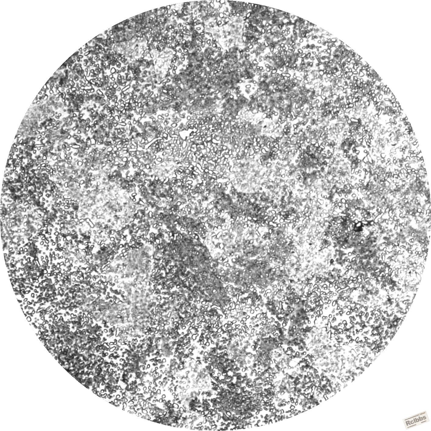

 楼主| 发表于 2012-3-22 14:34:44 来自手机 | 显示全部楼层
做的小样块,50*11*30,说保温时间更准确
发表于 2012-3-21 22:46:36 | 显示全部楼层
这得看你的工件尺寸有多大,什么材料
发表于 2012-3-21 22:21:21 | 显示全部楼层
这是什么材料的,从金相照片来看保温时间不够,球化不均匀还保持着片状珠光体的形态

 楼主| 发表于 2012-3-21 22:36:30 | 显示全部楼层
GCr15,在此请教一下等温球化的正确保温时间?

 楼主| 发表于 2012-3-21 21:01:35 | 显示全部楼层
紫琅人 发表于 2012-3-21 19:54
看你的工艺,是在680℃直接空冷的了;不过 觉得680℃保温时间偏长了,冷却不良引起的组织现象,以至碳化物 ...
如果说790℃时间按长了可以解释碳化物长大变形,680长了有什么影响呢?冷却空冷主要是没条件控制冷却,据算空冷速度快了,应该是点状占多数,还是有点不明白
发表于 2012-3-21 19:45:39 | 显示全部楼层
maike 发表于 2012-3-20 20:10
碳化物的均匀性有点差,评5级吧
你是怎样评级的?以什么证据?
发表于 2012-3-21 19:54:28 | 显示全部楼层
monk2461 发表于 2012-3-21 17:47
我是在盐浴炉试的,790℃*3h+680℃*4h空冷,这个时间还是不足吗?
看你的工艺,是在680℃直接空冷的了;不过 觉得680℃保温时间偏长了,冷却不良引起的组织现象,以至碳化物颗粒大小不均匀,珠光体没有很好的完全球化,不妨工艺适当的调整试验看看

签到天数: 26 天
 楼主| 发表于 2012-3-21 17:47:46 | 显示全部楼层
刘武乐 发表于 2012-3-21 10:36
珠光体和碳化物球化不好,碳化物大小不均匀。
保温时间不足

发表于 2012-3-21 10:36:52 | 显示全部楼层
保温时间不足

发表于 2012-3-21 09:00:22 | 显示全部楼层
保温时间不足,大部分是细片状,应该是小于1级。

 楼主| 发表于 2012-3-21 08:50:15 来自手机 | 显示全部楼层
我觉得奇怪的是珠光体既有点状,又有变形的球状,按点状低等级评,变形球又该高评,这种情况是否该按硬度来判定?此外帮忙分析一下产生原因?偏析和脱碳原材料检合格的
发表于 2012-3-21 08:33:42 | 显示全部楼层
冒昧的猜一下,锻造过烧\原材料偏析\要么就是脱碳层.期待专家回答

发表于 2012-3-20 20:10:16 | 显示全部楼层
碳化物的均匀性有点差,评5级吧

发表于 2012-3-20 17:27:37 | 显示全部楼层 |阅读模式
这个球化组织很奇怪,请大家帮忙分析一下

发表于 2012-3-24 10:29:04 | 显示全部楼层
请把工件试样的工艺制作过程说明一下,从原材料退火开始说明.并说明目前的材料硬度.

发表于 2012-3-24 13:53:34 | 显示全部楼层
一般等温的温度是720-730,680是否太低了,不能球化?

发表于 2012-3-24 19:12:40 | 显示全部楼层
球化退火一般为Ac1+(20-30)℃,球化退火又分为三种:普通球化退火、等温退火、周期球化退火。
普通球化退火:可看做不完全退火。
等温退火:实质上是共析钢和过共析钢的等温退火。
周期球化退火:适用于粗片状碳化物的球化,通常很少用。

 楼主| 发表于 2012-3-24 20:59:41 | 显示全部楼层
材料为钢厂购买的GCr15扁钢,以往我们都是通过淬火加高温回火球化,我就在想为什么不用等温的办法球化?所以按照资料介绍想用等温的办法球化,但是等问候球化就成这个样子了,球化工艺790*3h+680*4h空冷,工件尺寸50*11*30

发表于 2012-3-25 07:43:29 | 显示全部楼层
monk2461 发表于 2012-3-24 20:59
材料为钢厂购买的GCr15扁钢,以往我们都是通过淬火加高温回火球化,我就在想为什么不用等温的办法球化? ...
你的产品与下面的情况相似,建议你把工艺做一下调整. 退火组织.doc (533.5 KB, 下载次数: 12, 售价: 2 枚热处理币)

发表于 2012-3-25 09:45:12 | 显示全部楼层
材料太垃圾,组织不均匀,与锻造或轧制变形不充分有关,所以有些现象按照正常的理论没法解释,这就是我们国内材料的现状,也是热处理和金相工作者的悲哀!
