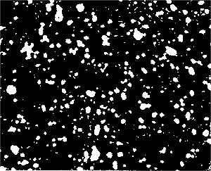

发表于 2007-10-7 11:56:02 | 显示全部楼层 |阅读模式
中心试验室 + 5 鼓励鼓励! 是书上的截图吧
发表于 2007-10-12 23:37:35 | 显示全部楼层
第三幅是马氏体。别的还没看出来呢,在努力呢。
发表于 2007-10-13 09:21:46 | 显示全部楼层
另外第一张有点象魏氏体!
发表于 2007-10-13 13:08:18 | 显示全部楼层
第二张又是什么组织呢?
楼主介绍一下
签到天数: 702 天
发表于 2007-10-13 13:23:07 | 显示全部楼层
回复 #1 yidianyidi 的帖子
1.回火M?
2碳化物
3.马氏体
4.球化组织
5.上贝(羽毛状)
签到天数: 124 天
发表于 2007-10-13 23:20:24 | 显示全部楼层
发表于 2007-10-14 09:04:57 | 显示全部楼层
阁下的是图谱吧。哈哈
1.感应淬火过热组织。
2.高碳钢碳化物。
3.淬火马氏体
4.调质索氏体
5.上贝
参与人数 2热处理币 +7 收起 理由
wangqinghua196 + 2
中心试验室 + 5 我很赞同!
发表于 2007-10-21 14:33:06 | 显示全部楼层
呵呵,倒数第二张我认识。
在公司的检验报告上看到的,好象叫“回火索氏体”。
参与人数 1热处理币 +1 收起 理由
wangqinghua196 + 1 继续努力
签到天数: 84 天
发表于 2007-10-21 15:33:08 | 显示全部楼层
第一张是粗大M氏体组织。
参与人数 1热处理币 +1 收起 理由
wangqinghua196 + 1
签到天数: 282 天
发表于 2007-10-30 09:14:38 | 显示全部楼层
1、粗大马氏体(不能就说是感应淬火过热组织);
2、高碳钢碳化物;
3、针状马氏体(是否淬火M或回火M,可根据浸蚀难易程度及颜色判定).
4、回火索氏体;
5、羽毛状上B.
签到天数: 159 天
发表于 2007-12-22 15:12:54 | 显示全部楼层
一是板条马氏体,三号是针状马氏体,五号上贝氏体,四号应该是回火索氏体,二号不认识!
