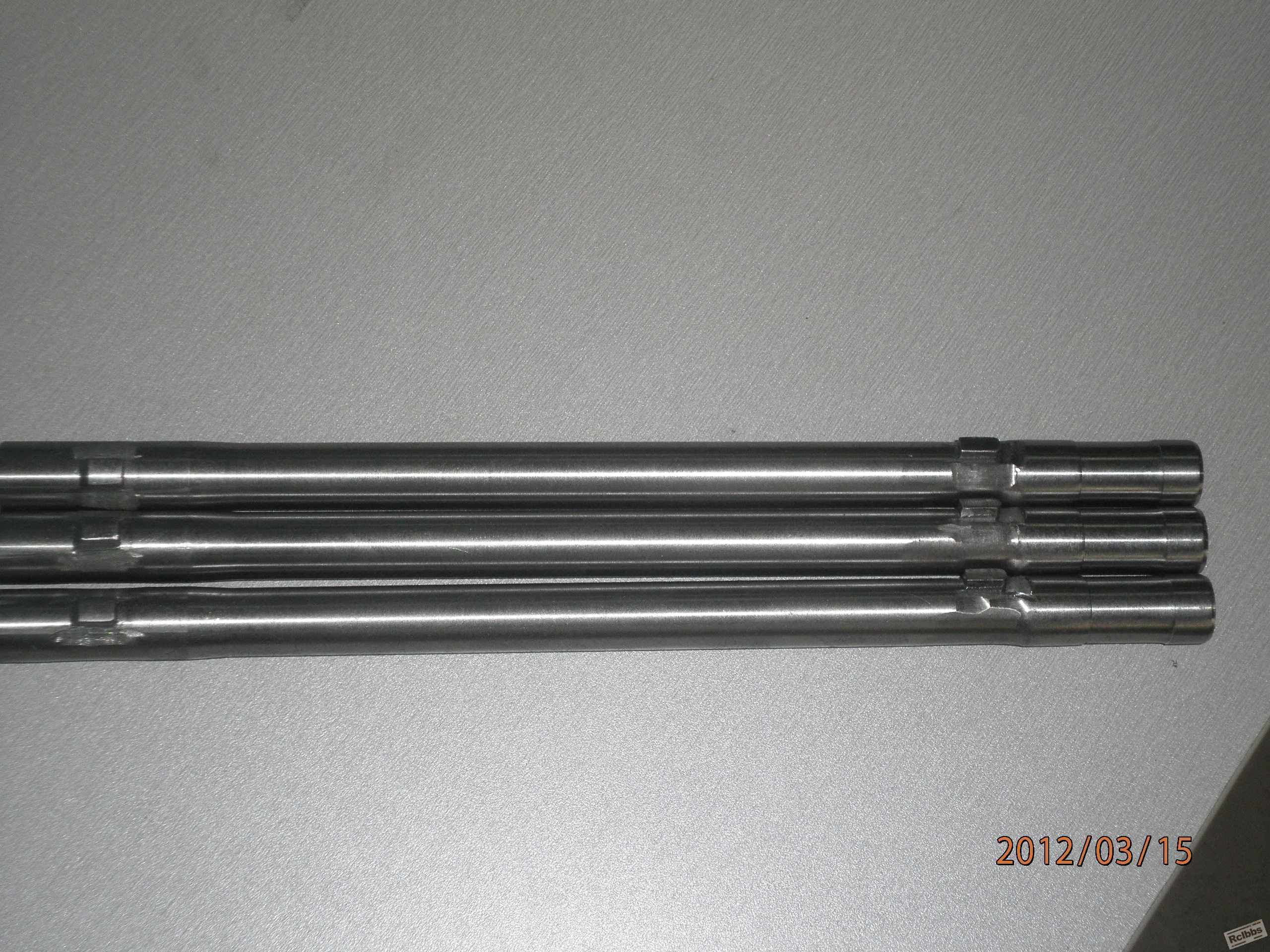

发表于 2012-3-15 20:15:56 | 显示全部楼层 |阅读模式
形状
形状
形状
形状
长度30cm
长度30cm

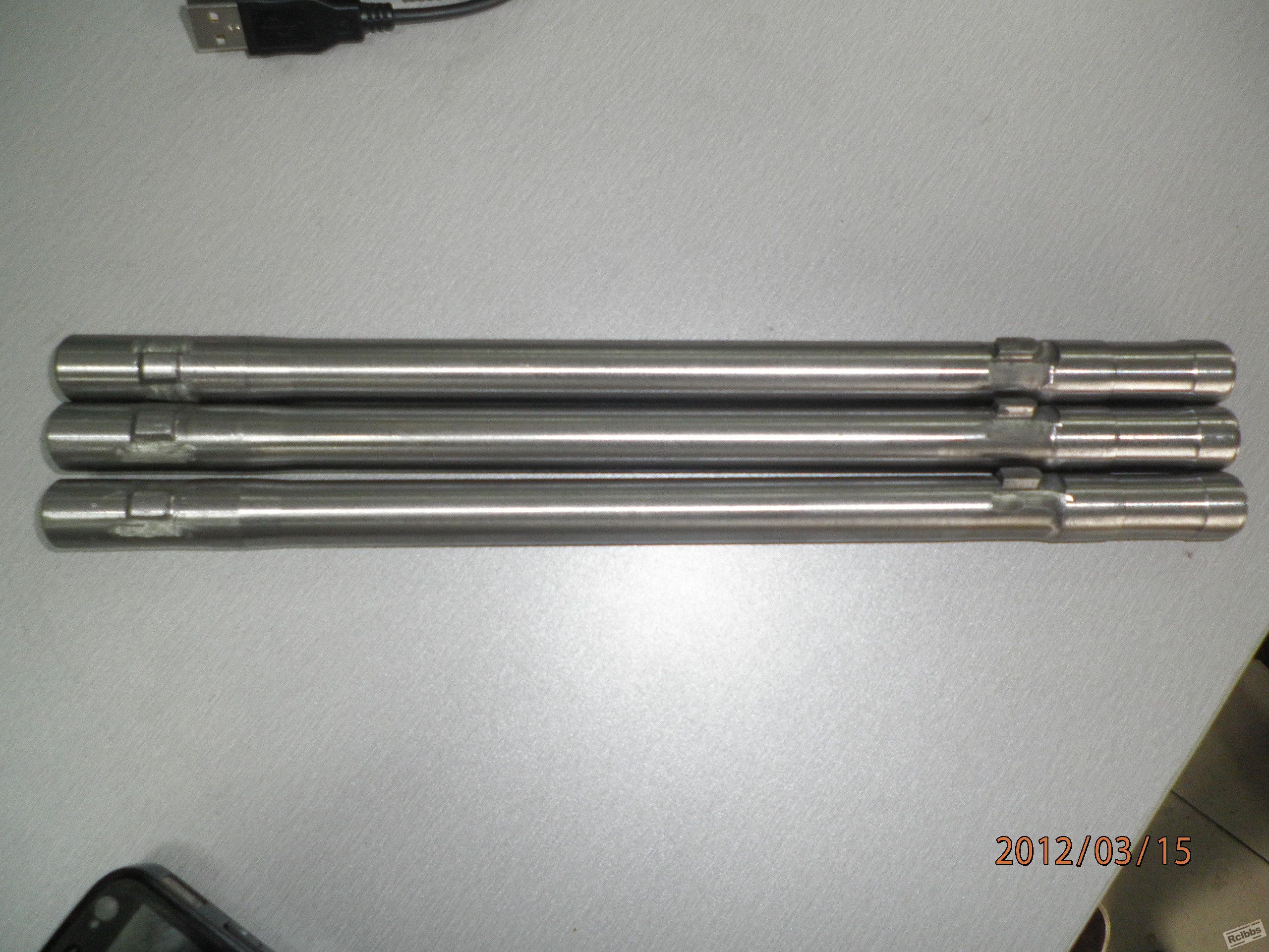

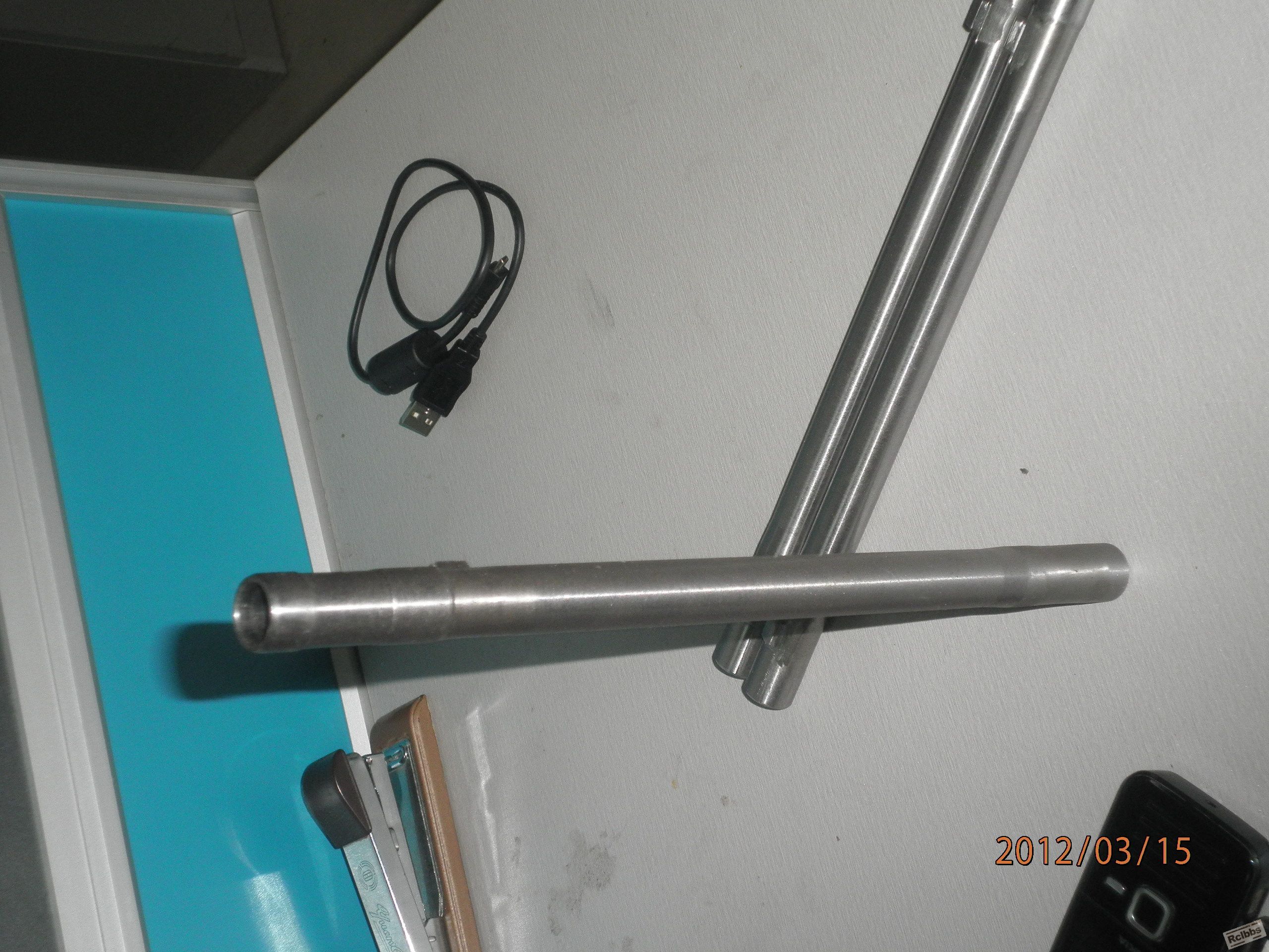

  求助各位朋友,这空心管子直径2cm,长度30cm,材料30CrMnMoTiA的,采用爱协林多用炉淬火,920入炉,870保温,90min,850保温30min。然后出炉油淬,但是变形较大,怎么控制变形呢?求各位老师支个招啊
 楼主| 发表于 2012-3-15 20:17:55 | 显示全部楼层
摆放方式为三根一起竖直插放
发表于 2012-3-18 21:52:36 | 显示全部楼层
这活要变形的话,猎枪枪管就没法干了。
目前已知条件来看,这活病根在装炉上。
一根薄壁管,超温装料,还要加热“870保温,90min,850保温30min。”总共120分钟。高温置放变形很大
冷却也由于装料太密,从而冷却不均,变形加大。
三根一组插放,中间冷速小,外围冷速大,加大热应力,变形加大。
这贴也有毛病。
楼主没有说明此产品的工艺目的,只说了工艺过程。
因此实际上没人能给你优化工艺。
唉........
