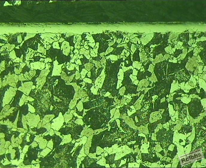

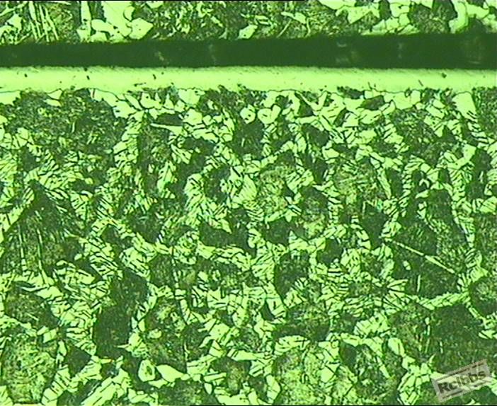

日前,我司多用炉出现故障,一筐零件在软氮化后淬火出炉时卡在前室门,被大火帘一直烧,另一筐零件在后室升温过程中紧急通氮气保护,约半小时后故障解除,后室零件在正常工艺处理后延长20MIN渗氮时间后淬火出炉。材检观察其金相组织如图1(前室零件)图2(后室零件)
图1(大火帘烧过后)
图1(大火帘烧过后)
图2(氮气保护后处理)
图2(氮气保护后处理)
各位讨论一下图1中铁素体基体中针状体组织是否为Fe4N(γ′)过饱和固溶体,图2白亮层表面黑色颗粒又是什么?
处理工艺为脱脂-氮碳共渗600℃-淬火-清洗,零件材料为S40C

感觉后室的白亮层疏松程度比前室要高一些。

处理工艺为脱脂400℃-氮碳共渗600℃-淬火60℃-清洗,零件材料为S40C
发表于 2012-3-20 16:13:01 | 显示全部楼层
应是针状的氮化物析出,楼主可否介绍一下氮化的工艺及炉子的参数
