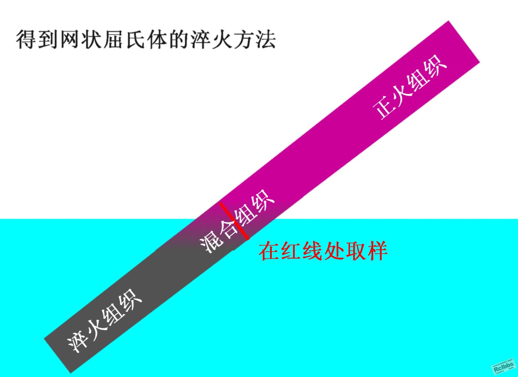

对于小规格试样,可在红线处取纵剖样。

对 使 用 其他方法不易显示的共析钢,可选取适当尺寸的棒状试样,进行不完全淬火,即将加热后
的试样一端淬入冷水冷却,因此,存在着一个不完全淬硬的小区域。在此区域的原奥氏体晶界将有少
量细珠光体呈网络显示出原奥氏体晶粒形貌。此方法可用于共析成分稍高或稍低的某些钢种。
