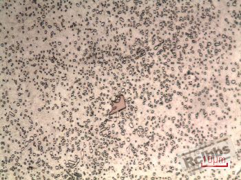

非金属夹杂物

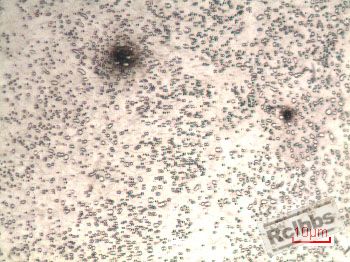

制样时磨烧伤

如果是硝酸酒精腐蚀的淬回火组织,那可能是浓度配比不好或是腐蚀时环境温度过低。试样中的非金属夹杂物是氮化钛,下面的试样可能是夹杂物在磨制时剥落造成。

制样磨制的时候不是晒水的吗?怎么会烧伤呢?

确定2中的黑点不是脏东西没有洗干净,而是烧伤?
脏东西是浮在试样的表面,与周围组织不在同一平面,看上去图像有点虚,而这个图像与周围组织在同一平面上,因此判定不是脏东西。

不好意思,误导大家了,试样不是硝酸酒精腐蚀的,所以看不到淬回火马氏体,但是确实是淬回火的试样。只是觉得这个图片很经典,所以拍下来让大家欣赏。另外这个磨烧伤大家在做金相试样时也常常会碰到吧,刚开始学金相的同行可能会很困惑这个是什么组织。

第一张中有非金属夹杂物存在,在没有腐蚀状况下查验怎样夹杂物.
第二张的确是试样磨制烧伤痕迹,
从两张图看有隐约的隐晶马氏体,碳化物部分呈点网状分布,我认为是原始材料遗留下来的,总之腐蚀太浅了,马氏体组织形态没有很好的显示出来

请教一下氮化钛是如何只根据这一张图片看出来的?

金黄色的那一块有直角边的啊
