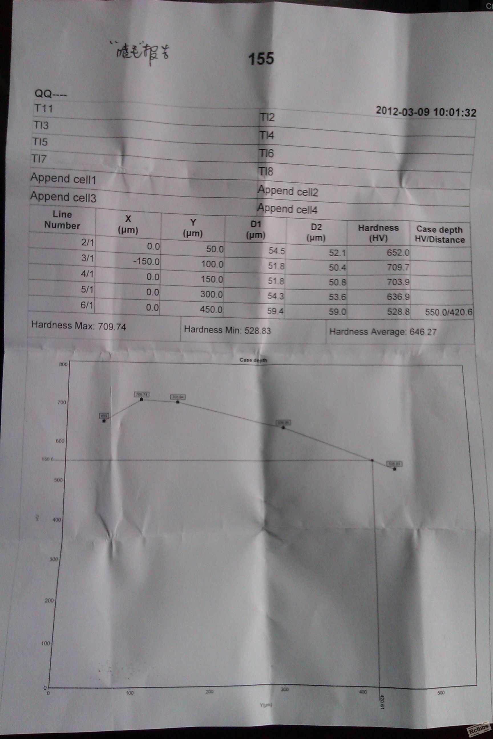

(1)喷丸工艺和钢丸并未变动,所以应该可以确定非喷丸造成的后果;
(2) 做了下金相,打了硬度,分析下来应该还是淬火延迟了,结果如下图所示,请前辈看下;
看的不是太清楚吧!描述下,第一点0.05mm处硬度仅650HV多,第二点0.10mm处709HV符合要求。随后几点正常递减。
发表于 2012-3-12 20:26:46 | 显示全部楼层
rockrobot 发表于 2012-3-12 20:05
谢谢前辈指点!前几天家中有事,所以未能及时上论坛回复,望前辈见谅!
(1)喷丸工艺和钢丸并未变动,所 ...
   是不是表面硬度低了?
签到天数: 52 天
 楼主| 发表于 2012-3-12 20:28:25 | 显示全部楼层
孤鸿踏雪 发表于 2012-3-12 20:26
是不是表面硬度低了?
是的!表面5丝处硬度低,10丝拔高,分析认为还是表面温度降的太厉害,导致没淬上!
发表于 2012-3-12 20:32:20 | 显示全部楼层
表面硬度出现低头现象,可能是淬火温度过低,或者是操作过程中出现了失误导致工件表面贫脱碳。
签到天数: 52 天
 楼主| 发表于 2012-3-12 21:49:12 | 显示全部楼层
恩!赞同前辈的结论!
发表于 2012-3-15 16:35:40 | 显示全部楼层
支持金相检测,是否处理有问题
签到天数: 220 天
发表于 2012-3-15 10:19:03 | 显示全部楼层
最好把抛毛的件做个金相分析一下,如果表面残奥量过高,也会出现表面硬度低头现象的。
