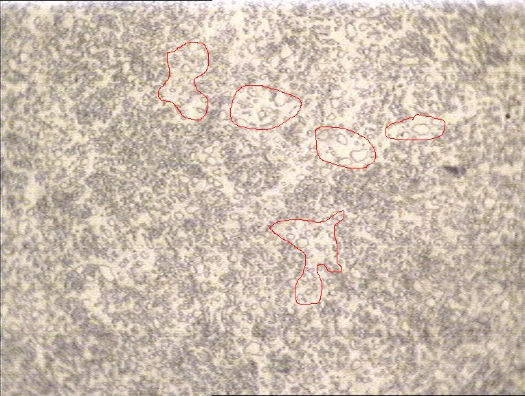

这些白色的是什么,是什么原因造成的组织“球化”不均,请熟悉组织的专家们指点,谢谢/
这些白色的东西
这些白色的东西

显微成分偏析,微观局部过热,造成。
这种组织不差啊,别说1000X下,就是500X也是好的。

能对组织成分说一下吗,我对组织不是很熟悉,再次感谢

白色的是铁树体。
黑乎乎的是点状,细粒状碳化物。
局部晶界处,奥氏体化比较充分,碳化物核心较少,小颗粒碳化物依附大颗粒碳化物长大。形成大颗粒碳化物。
还是比较优良的球化组织。

球化温度还可以略微高一点。
让黑乎乎的地方,球化更完善一点。
大颗粒的碳化物不用管。只要不出现粗片状珠光体,就是合格的。
原材料偏析可能为大。进厂材料验收,注意纵向检查带状碳化物。
