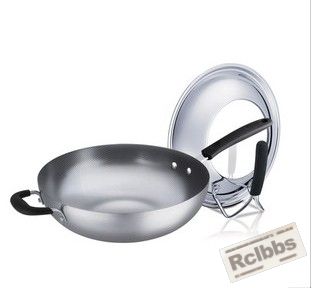

最近苏泊尔可谓“名声大噪”,小弟在浏览关于他的新闻时发现,他的一款广告,如下图,据广告称是采用精铁工艺,耐酸耐碱。
看图片,小弟猜测是用的铁皮做原材料,工艺应该是渗QPQ,问题是怎么样能保证那么光亮的颜色呢?抛光之后的话,会不会导致其耐蚀性降低呢?

发表于 2012-3-1 19:22:17 | 显示全部楼层
QPQ本来就要抛光 QPQ中的P就是polish 抛光的意思,不过看那个过那么光亮应该不是QPQ处理的
发表于 2012-3-2 07:32:28 | 显示全部楼层
苏泊尔锅的材料是一种低镍高锰的奥氏体不锈钢,价廉,是镍铬奥氏体不锈钢的代用品。不需要进行其它表面化学热处理。

 楼主| 发表于 2012-3-5 09:04:41 | 显示全部楼层
他的广告上说的是铁锅啊,不会是不锈钢锅吧。
 楼主| 发表于 2012-3-5 09:05:59 | 显示全部楼层
以你的经验来看,是什么处理方式呢?

法国sur-sulf,德国TF-1,QPQ工艺我都用了多年.我试验过,可以调整最后工序的氧化盐配方.将工件的处理后颜色灰白色.其实防锈,耐碱,耐酸主要是靠白亮层,并不是靠最表层的黑色氧化层.

发表于 2012-3-5 15:57:24 | 显示全部楼层
我们公司也使用气氮的工艺开发了不锈铸铁炒锅。苏波尔最新的那款白亮色铁皮锅肯定不是用QPQ做的,关键在于现在国家对铁锅没有标准,因此,我认为他们是在铁皮的材质上做了文章。另,小猪同志,可以和我们公司炊具部交流一下。

 楼主| 发表于 2012-3-7 09:51:03 | 显示全部楼层
busseller 发表于 2012-3-5 15:57
我们公司也使用气氮的工艺开发了不锈铸铁炒锅。苏波尔最新的那款白亮色铁皮锅肯定不是用QPQ做的,关键在于现 ...
现在有种说法,是铁皮锅经qpq处理后,研磨抛光制成成品。不过这样的话,其耐蚀性能会有很大的降低。不知道有没有人手头上有这个产品可以搞下测试,看看性能有没有他广告说的那么好。
