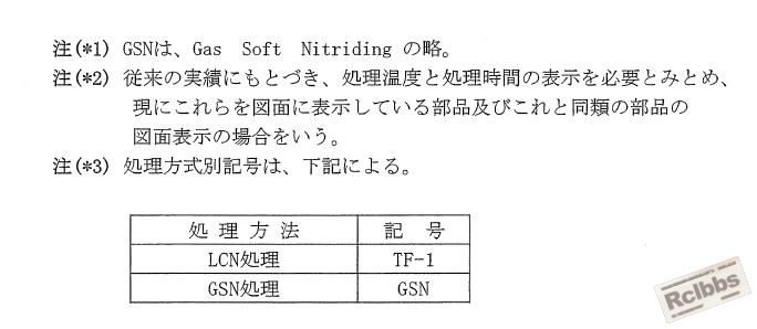

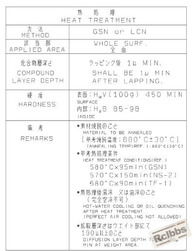

发表于 2012-2-27 12:49:29 | 显示全部楼层 |阅读模式
请问有知道GSN或者LCN是什么热处理的简称吗?可能是日企通用标准
发表于 2012-2-27 13:28:46 | 显示全部楼层
    瞎蒙一下:应该是一种软氮化处理。
 楼主| 发表于 2012-2-27 13:41:15 | 显示全部楼层
你蒙对了!
LCN,继续蒙一下,我还没查到!:lol
不过我猜估计是“碳氮共渗”?Liquid carbon Nithiding?但是碳氮共渗是用液体的吗?

发表于 2012-2-28 10:54:17 | 显示全部楼层
杨工那个可不是蒙的。LCN应该是 liquid carbonitriding。按图片提供的其他信息,此处的LCN应该是如杨工说的,低温氰化

发表于 2012-2-28 11:37:12 | 显示全部楼层
这个是日本热处理术语的简称,不是标准。GSN的日语是气体软室化,就是气体软氮化。LCN是液体氮碳共渗,就是QPQ工艺。日本和德国较早开发无污染盐浴复合处理法,他们利用有机物与无机物原料配制成了由高氰酸根与碳酸盐组成的氮化基盐,该基础盐叫TF1,所以日本有时把该工艺简称TF1,用以区别有毒的氮碳共渗工艺。后来美国人对其进行了改进,变成了有名的QPQ技术了。

 楼主| 发表于 2012-2-28 16:50:57 | 显示全部楼层
dhzhou888 发表于 2012-2-28 11:37
这个是日本热处理术语的简称,不是标准。GSN的日语是气体软室化,就是气体软氮化。LCN是液体氮碳共渗,就是 ...
谢谢周工,原来LCN和所谓的QPQ是一个意思啊?我还以为QPQ只是“黑化处理”的简称呢?
