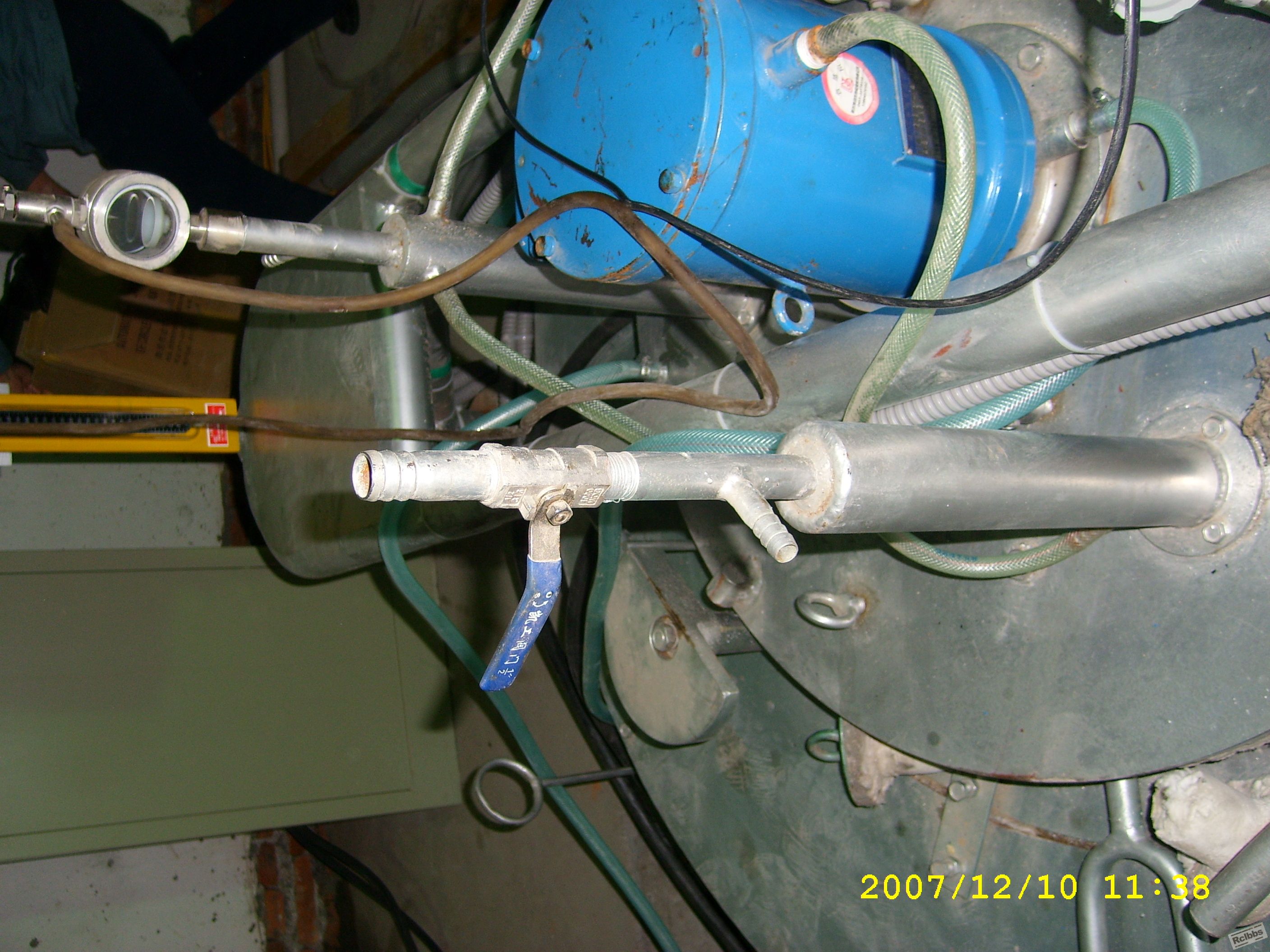

发表于 2012-3-16 16:19:04 | 显示全部楼层
氮化炉水测瓶的固定
氮化炉水测瓶的固定

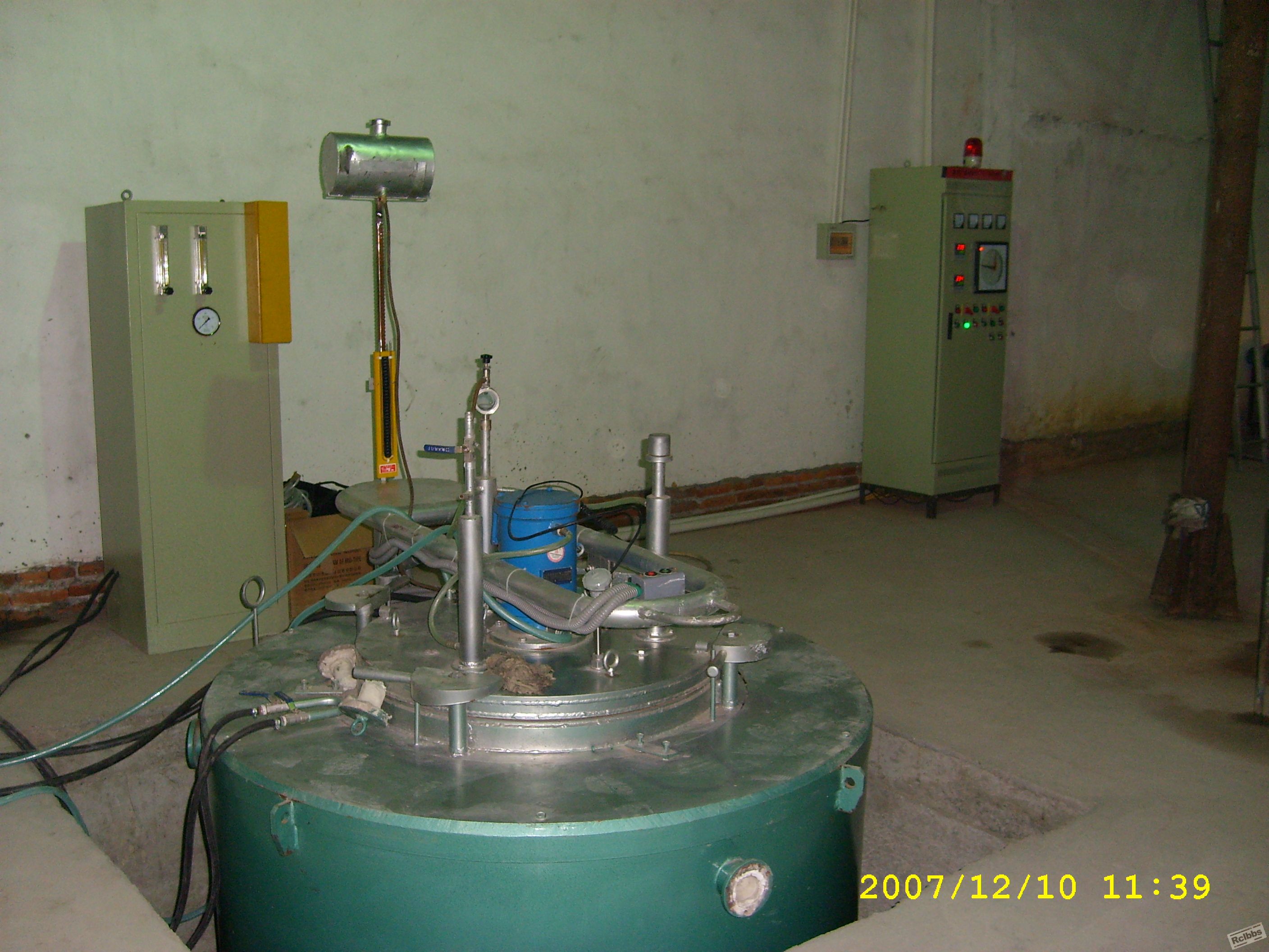

发表于 2013-2-27 10:53:17 | 显示全部楼层
控制柜右上角黄色那个是水测定仪吗?
签到天数: 147 天
发表于 2013-2-28 07:43:23 | 显示全部楼层
右上角黄色的物品的确是氨测定仪。固定时需要非常小心,氨分解率测定仪最容易从两个细颈处断裂,旋阀处垫实,直径40毫米处的两个管子,用扎带稍微固定,不要太用力即可。垂直安装即可
另外,运输过程中一定要垂直摆放,盛水的一端朝下,运输中有N种不确定因数,存活率60%~70%。
