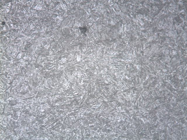

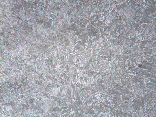

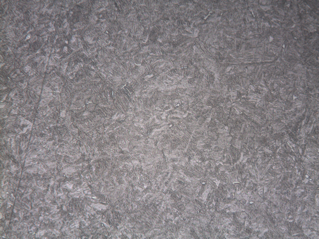

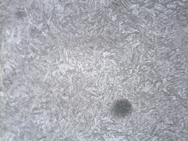

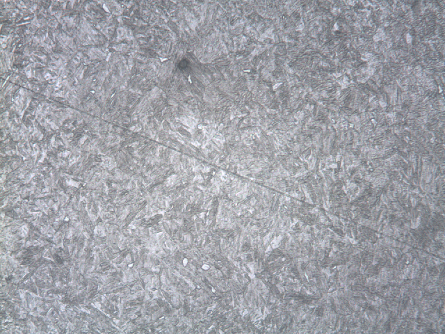

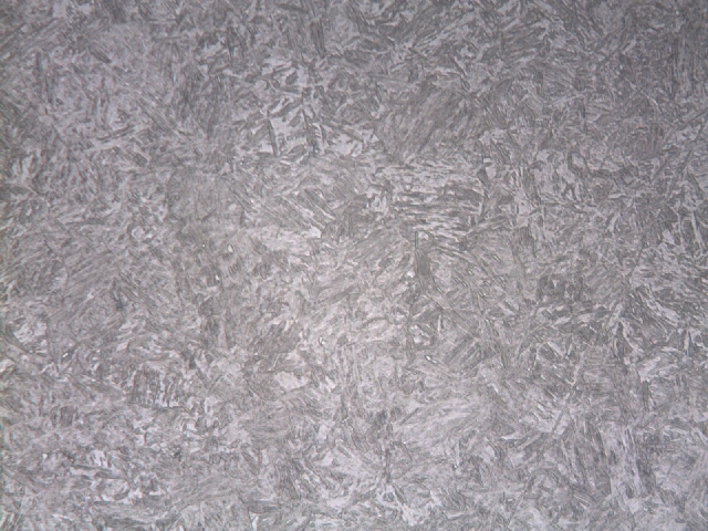

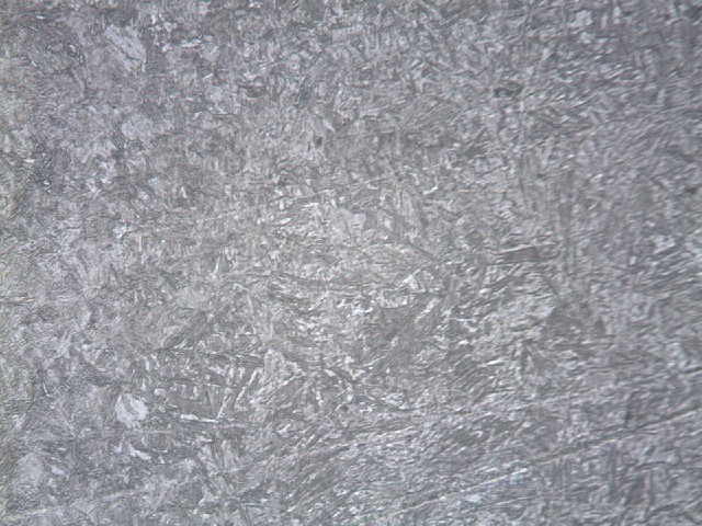

材料为20CrMoH的小轴套,壁厚只有5毫米,GB25744-2010钢件渗碳淬火金相检验要求,表面硬度HV650-800,心部硬度HV300-430心部F控制在3级以内,即组织允许为低碳M+少量F或全M。这是客户要求我们的。
因为我们的设备无多用炉,只有进行网带炉或盐炉加热试验,采用了快速淬火油或分级淬火油冷却,试图通过改变油温来满足技术要求。但做了多次试验,发现心部组织控制在3级内后,为M+极少量的F,或无F,心部的硬度始终在450-470HV,无法满足要求。各位,有什么好的方法呢? 850.bmp 845.bmp 840.bmp 835-2.bmp 835.bmp 830-2.bmp 830.bmp
