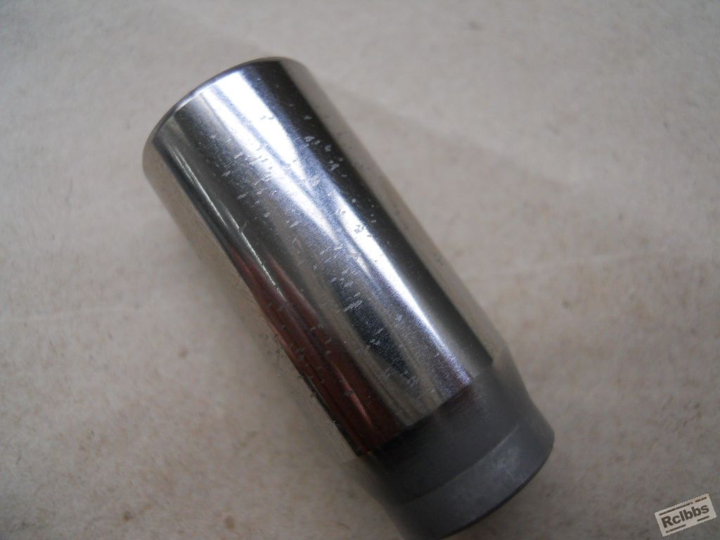

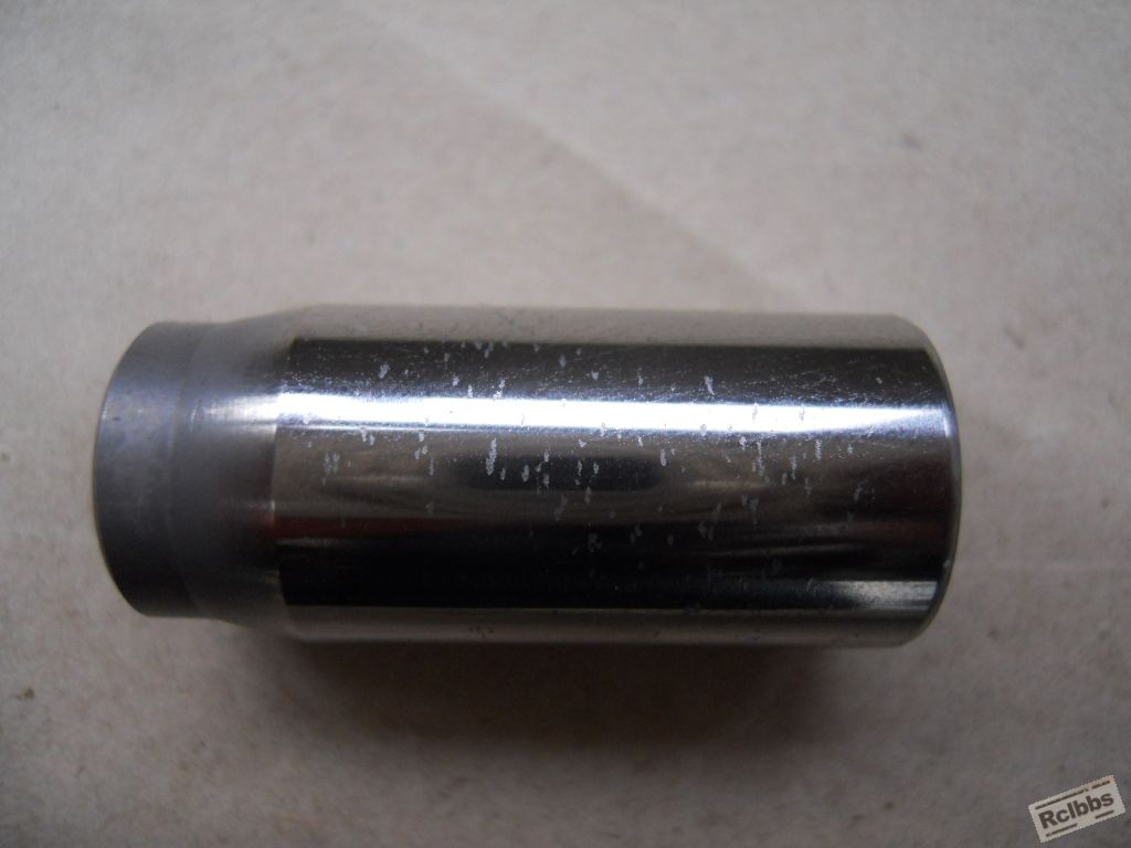

 楼主| 发表于 2012-2-20 19:32:55 | 显示全部楼层
这是我们表面脱落的零件
发表于 2012-2-21 15:29:32 | 显示全部楼层
建议把预热温度降到300℃以下。
