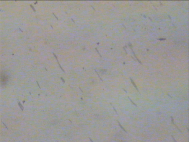

这张图片,材料为303,固溶处理,经过金相抛光,未浸蚀,根据GB10561-2005标准,上面所显示的一条一条的是硫化物类还是硅酸盐类?

我觉得是硫化物夹杂。

应该是A类夹杂物,C类夹杂物不多见,也不是该形貌啊!

应该属于硫化物,硅酸盐类夹杂物在轧制过程中会变成破碎状

应该是硫化物,属于塑性较强的一种。

硫化物夹杂,可变形,呈长条状

通过颜色判定,硫化物

通过颜色和夹杂物端头的形貌,该夹杂是硫化物

谢谢!我也觉得是硫化物,但是不敢确定,通过各位指点,可以肯定了!

303是易切削不锈钢,我觉得硫化物不应当算是夹杂物吧?因为是故意增加硫含量提高切削性能的

我猜是硫化物,猜而已,图要是分辨率在高点该多好啊

硫化物无疑
