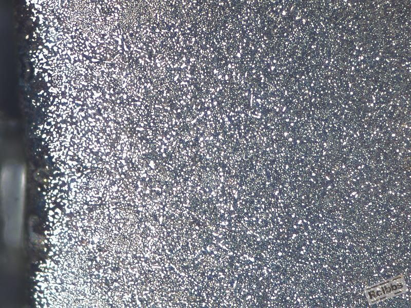

发表于 2012-4-17 14:40:12 | 显示全部楼层
dhzhou888 发表于 2012-2-7 01:09
当当网和京东网都有,对杨工来说,我不推荐购买该书,该书对经验不足的有价值。
周工,帮我看看这个齿根碳化物怎样?
签到天数: 2862 天
发表于 2012-4-18 00:31:48 | 显示全部楼层
kp007 发表于 2012-4-17 14:40
周工,帮我看看这个齿根碳化物怎样?
你好!因我不在你们的齿轮行业,在这方面没有经验。从图片看,碳化物均匀细小,没有网状碳化物,但碳化物数量较多,说明渗碳时的碳势高了。
发表于 2012-4-18 10:53:07 | 显示全部楼层
dhzhou888 发表于 2012-4-18 00:31
你好!因我不在你们的齿轮行业,在这方面没有经验。从图片看,碳化物均匀细小,没有网状碳化物,但碳化物 ...
谢谢,是很高的!可以推荐几个论坛做齿轮的朋友吗?

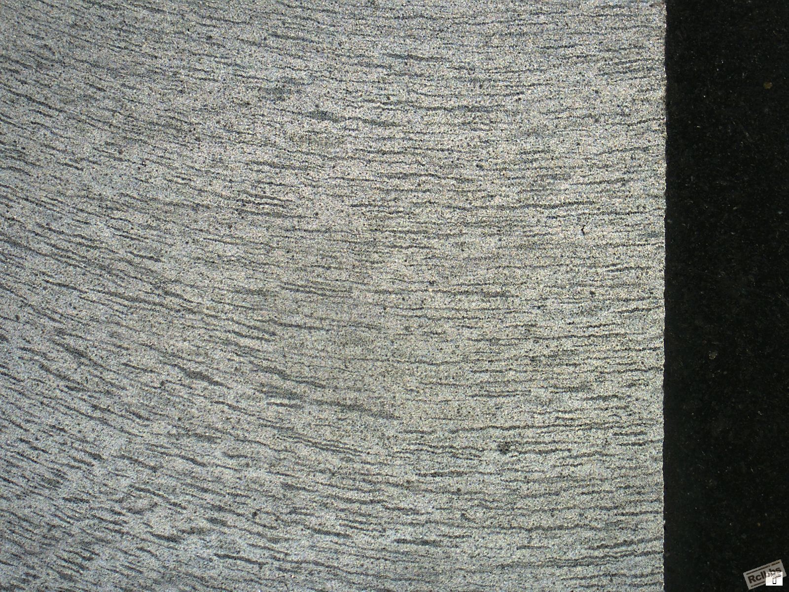

发表于 2012-4-18 10:55:43 | 显示全部楼层
你好,我之前看到你翻译17CrNiMo6相关资料,你有这个材料的相关经验吗?帮忙看看如下带状为谢。
