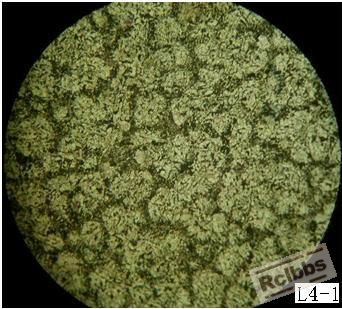

经常会在低碳钢铸件的组织中见到网状分布的珠光体团,它们是怎么形成的?

 楼主| 发表于 2012-2-16 07:24:03 | 显示全部楼层
签到天数: 299 天
 楼主| 发表于 2012-2-16 07:24:54 | 显示全部楼层
杨工,图以上,请鉴定!
发表于 2012-2-16 08:30:02 | 显示全部楼层
应是正火过程中形成的
发表于 2012-2-16 08:41:04 | 显示全部楼层
正火或退火均可形成,产生原因为枝晶偏析/微观偏析;
发表于 2012-2-16 15:53:53 | 显示全部楼层
正火时冷却时比较慢造成的吧
发表于 2016-7-19 11:47:26 | 显示全部楼层
   是不是正火过热?
签到天数: 437 天
发表于 2016-7-19 13:52:41 | 显示全部楼层
其本质来源于偏析:对于金属的凝固来说,结晶过程只要偏离平衡,就会偏析。偏析有晶内偏析和晶粒之间的偏析和晶界偏析。楼主说的情况属于晶粒之间的偏析,冷却速度,过冷度的大小及分布,不同原子的移动速度,对应不同成分状态下领先相的析出等因素造成晶界的偏析。使其偏析位置以形成珠光体是系统能量低状态(相对稳定状态)。个人理解,请指正。
签到天数: 327 天
发表于 2016-7-19 14:27:53 | 显示全部楼层
这个应该是冷却过程中过冷奥氏体分解产生的屈氏体,在铸钢冷却的时候,晶界是最后结晶凝固的 ,富含碳和合金元素,致使过冷奥氏体稳定性比晶内增加,晶内发生珠光体分解,而晶界后发生屈氏体。
