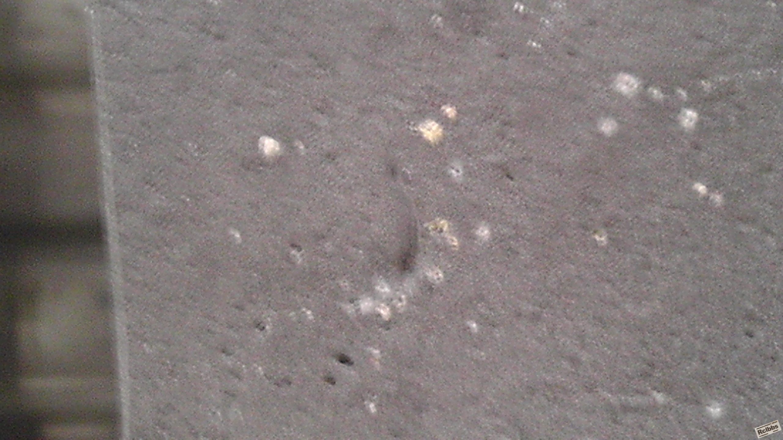

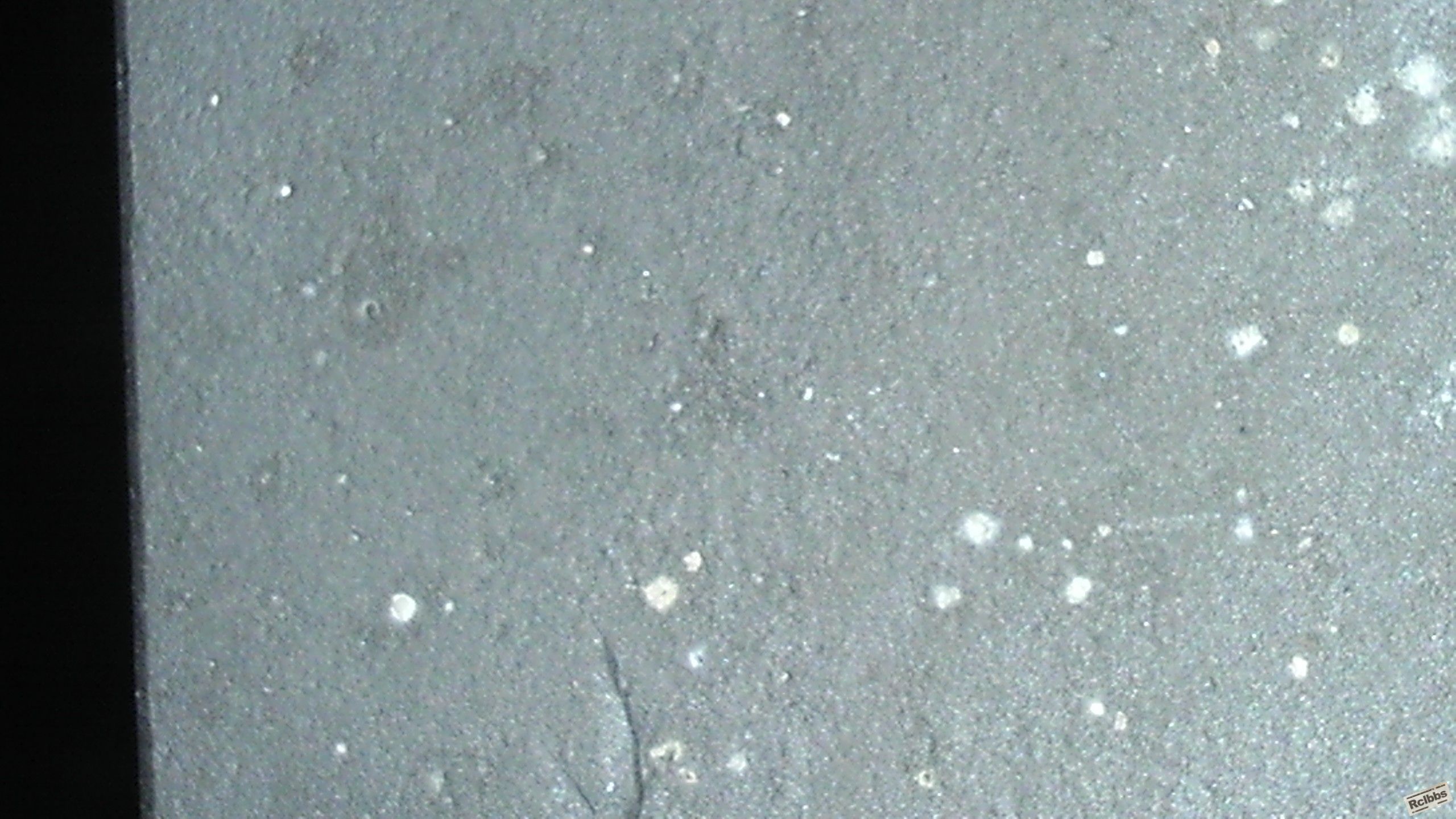

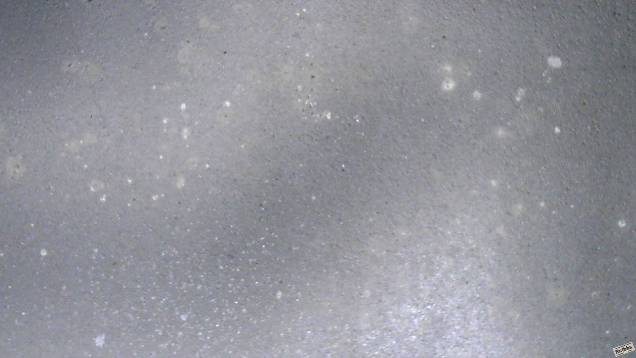

我厂ZL104经过阳极化处理后,在放置2个月后,从铸件表面的针孔中返出类似于盐的白色物质,严重影响表面外观质量,无法交货,请问这个白色物质是什么??怎么处理??急!!!谢谢  !附照片

要解决这个问题的前提是一定要有健全的铸件,没有缩孔和疏松,那种“麻子也能干革命”的想法是错误的。阳极氧化的水洗,冲洗要到位。封闭也很重要。

白色物质为铝的氧化物,阳极化层疏松孔隙大,阳极化后一般要进行封闭处理。

这种现象在铸件中比较多见
由于铸件本身致密度的问题,存在疏松和针孔
在阳极化之前进行的清洗液含有酸碱性,在清洗过程中铸件微孔内部有润湿现象,导致微孔含有清洗液
在阳极化一段时间后,微孔中的液体翻出导致白点
