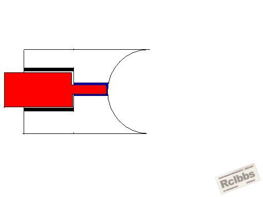

发表于 2012-1-12 10:21:19 | 显示全部楼层
如图所示:黑色部分是螺纹孔 用于安装注油嘴 蓝色部分是通孔 弧线为滚道 出现油孔开裂 而滚道不开裂 可以采取 一种办法就是车制如红色部分的 数根铜棒 在回转支撑感应淬火时提前塞入铜棒 等感应器扫描过后 取出 再塞入 未扫描淬火的油孔里 交替使用 即可避免 油孔开裂!
附:回转支撑的油孔打制,第一步,一般从外径(内滚道)或内径(外滚道)先打通孔 打穿至滚道油槽。第二步,大直径钻头打一定深度孔 。第三步,在大直径空处攻螺纹。
还有一种 是感应淬火后 按照上述步骤制空 但第一步的通孔 钻头容易断裂(打到淬硬层) 所以这种很少采用。至于螺纹孔攻到油槽的 有两种情况:一是 壁薄 二是 注油嘴直径比较小。
 楼主| 发表于 2012-1-12 11:21:59 | 显示全部楼层
渔小鱼 发表于 2012-1-12 10:21
如图所示:黑色部分是螺纹孔 用于安装注油嘴 蓝色部分是通孔 弧线为滚道 出现油孔开裂 而滚道不开裂 可以采 ...
我们的产量很大  这样做  比较浪费时间
