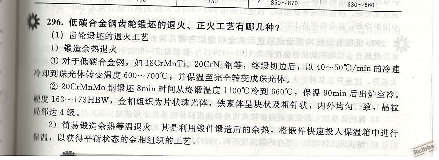

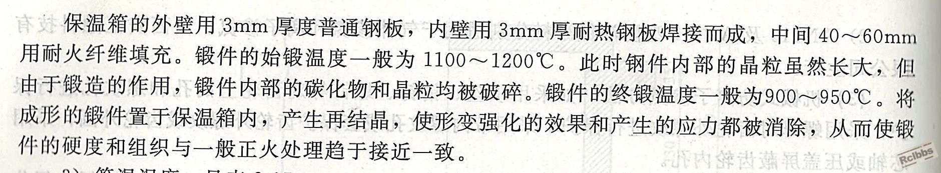

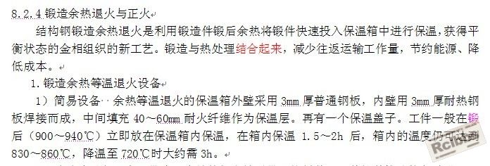

元旦之前,金老师大作《齿轮热处理实用技术500》入手,解决问题很实用。关于183页的第296问讲的关于简易锻造余热等温退火,实施起来投入不多,可行性很高,但是具体实施还是有些疑问。在保温箱中保温,肯定还是会缓慢降温,控制的话是控制时间、还是温度?下面的图片是我扫描的原书中讲的。请专家看看。在这先谢谢了。

在保温箱中保温,只能做到类似于退火一样的处理,不能完全满足正火一样的效果,因为其肯定还是在缓慢降温。如果这个保温箱带有加热装置,这样就能够控制时间、温度,以确保满足正火要求--此时这个保温箱相当于一个箱式炉了!对于正火本身而言,时间和温度均需控制,具体情况视正火后的金相组织来调整。

保温箱只是简易的,效果也是要求达到类似退火就行了,目前反映锻件部分硬度过高,应该是冷却不均造成的。
发表于 2012-1-5 15:57:48 | 显示全部楼层
不过,要想锻件硬度均匀,最好进行等温正火;这对后续加工节省刀具有利!

原来有正火这道工序,现在取消了

唉,又是一个为减少成本而牺牲质量的例子!

所以现在考虑利用余热简易的退火

该方法确实是一种不可靠的实践,对于不同要求的毛坯,后续机加工要求高的,建议再次等温正火

这是省能热处理工艺,但具体问题要分别对待。有的可行,有些不行。例如:40Cr制造的6110柴油机连杆锻造后要正火再调质,后来工艺改进,取消了正火,一样可行。
