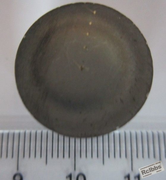

请教各位:
本人最近做了几个钢基体的圆柱试样,离子渗氮后,表面产生了环状痕迹,请问这个是否是由空心阴极效应引起的?
发表于 2011-12-25 21:04:38 | 显示全部楼层
你所说的“表面产生了环状痕迹”是像受到外力的痕迹吗??
 楼主| 发表于 2011-12-26 07:59:28 | 显示全部楼层
发表于 2011-12-26 11:24:02 | 显示全部楼层
这个不是由“空心阴极”效应引起的,而是由“边角效应”引起的。
边角效应是因为离子氮化在边、角、孔等形状不规则的地方,辉光密度不均匀,使得局部的温度场升高而导致的。本质上属于热变形效应。
 楼主| 发表于 2011-12-26 21:51:22 | 显示全部楼层
边角效应是因为离子氮化在边、角、孔等形 ...
好的~~~谢谢解惑~~
