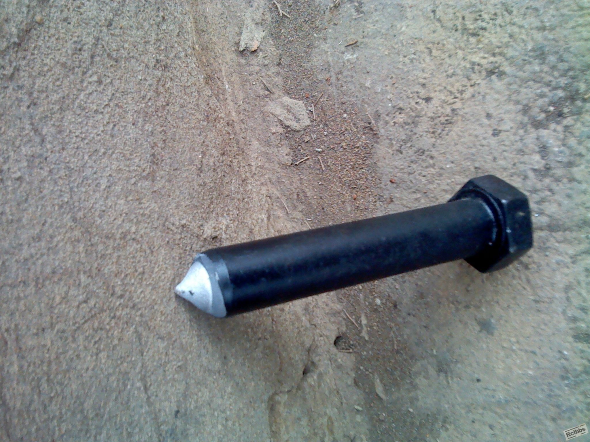

六角螺栓M27×200,材质:45#,网带炉,淬火温度:830℃,回火温度540℃,介质5%碳酸钠水溶液,产品发现锥型断面,请问是什么原因? IMG_20111217_105302.jpg

淬火开裂 回火是否及时  冷却没法控制比方水淬油冷,所以应力集中超过材料强度极限开裂
发表于 2011-12-17 19:49:59 | 显示全部楼层
还有材料本身存在缺陷也可能导致淬火开裂

 楼主| 发表于 2011-12-17 20:35:54 | 显示全部楼层
2%的产品出现这个问题。。

发表于 2011-12-17 21:00:00 | 显示全部楼层
如果是淬火组织应力开裂裂纹应该是沿着纵向发展,可是该螺栓断面呈锥形,可能会与原材料或者淬火前组织有关,可以检查一下金相组织

发表于 2011-12-18 11:19:29 | 显示全部楼层
应该是应力腐蚀失效,可以取断裂面做金相分析,防止方法可以在螺纹部分进行防腐或者改材料。
发表于 2011-12-18 17:16:37 | 显示全部楼层
这个还是要看原材料吧。淬火开裂出现这种形状,个人没见过,不知道大家有没有这种情况。
也可考虑冷却问题    个人意见;要严格查一下原材料,比如探伤一部分就可了解问题出现在哪
发表于 2011-12-19 09:34:18 | 显示全部楼层
45#的含碳量的带宽比较宽,当含碳量偏上限时,有可能淬裂,你用的是网带炉吗?排列的时候不要太密集,不行降低一下淬火介质的冷速试试。
发表于 2011-12-19 10:24:22 | 显示全部楼层
楼主:淬火开裂的比例是多少?45钢直径27mm,尺寸影响因素可以排除,淬火前是否有裂纹?淬火液浓度是多少?原材料工序怎样?原材料检测那些数据?如果楼主不清楚失效分析,可将情况说清楚一点,便于大伙讨论。
发表于 2011-12-19 11:12:45 | 显示全部楼层
网带炉生产45#工件时,极易出现开裂现象。这种现象我至今没有找到原因。所以避免使用网带炉生产45#工件。

 楼主| 发表于 2011-12-20 07:45:36 | 显示全部楼层
网带炉c处理45#工件时,极易出现开裂现象,我认为跟工件进入冷却介质,一直冷到介质温度有关(过冷)。有些尺寸的开裂倾向很大。
发表于 2011-12-20 08:03:11 | 显示全部楼层
首先要排除原材料无裂纹,如果原料有裂纹,可以切割分析看看表面是否有脱碳。其次淬火温度和冷却速度,按断裂产品宏观分析应该是淬火层过深(HV400处)应力过大(冷却太彻底)个人见解!
