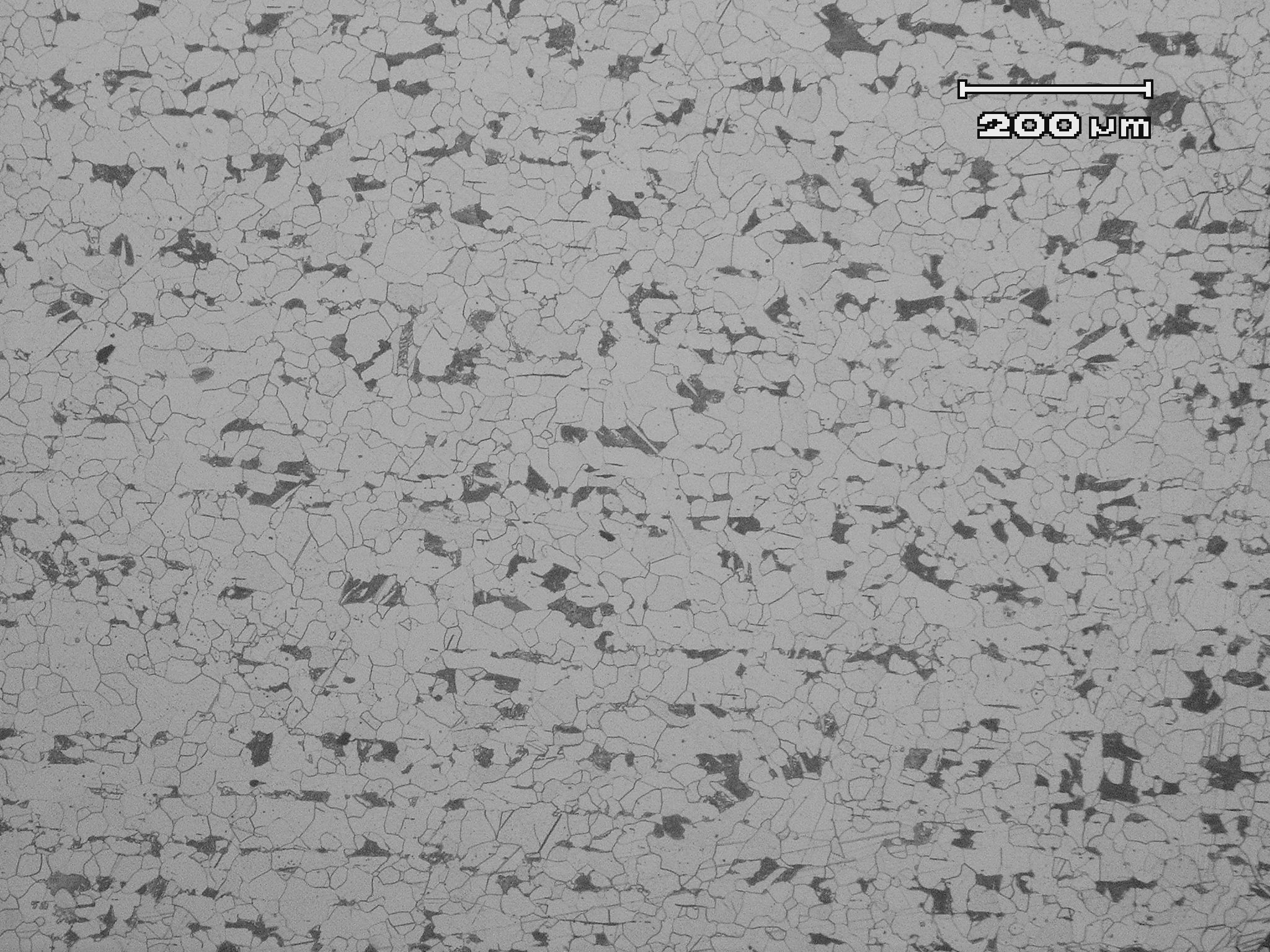

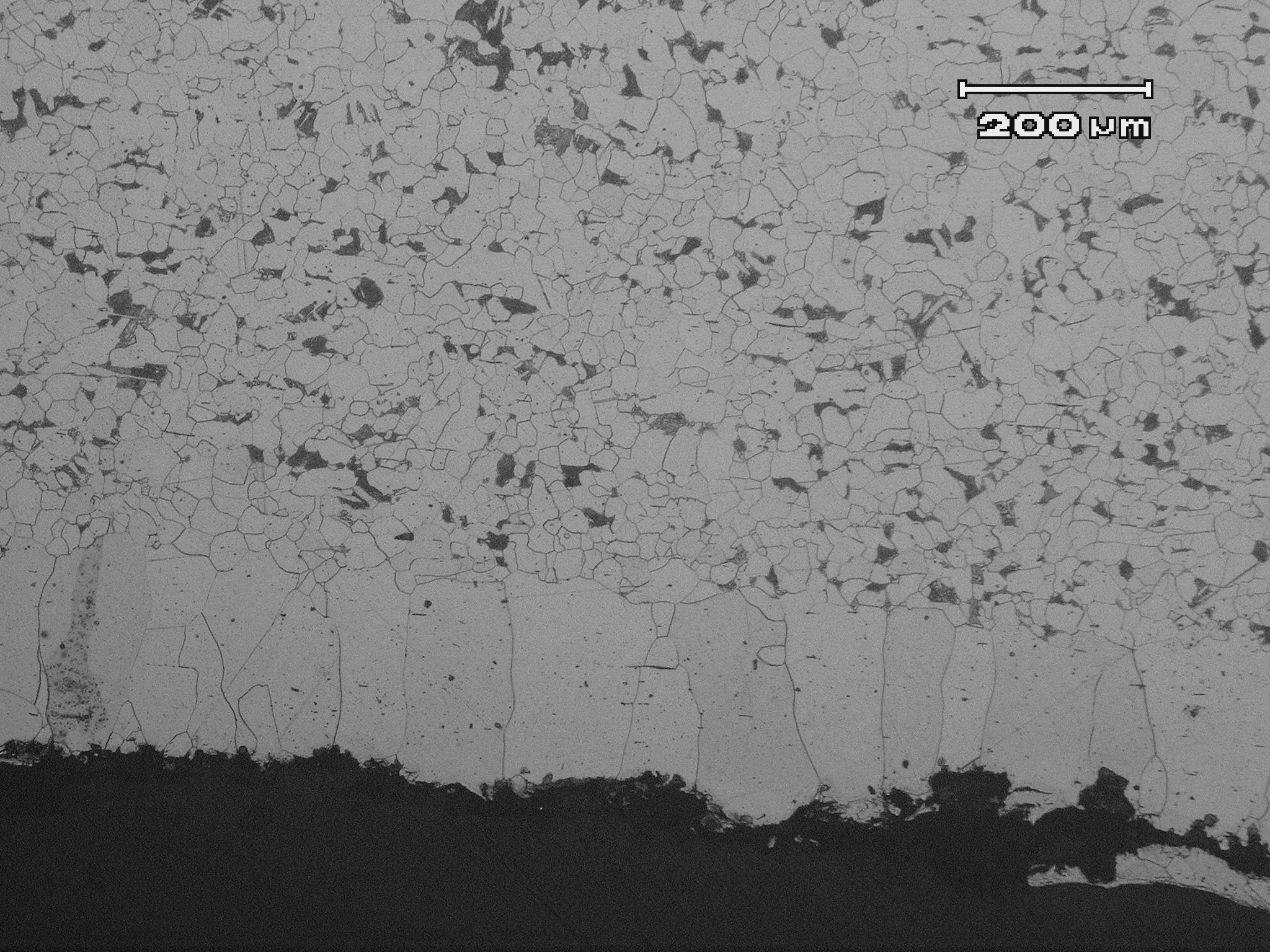

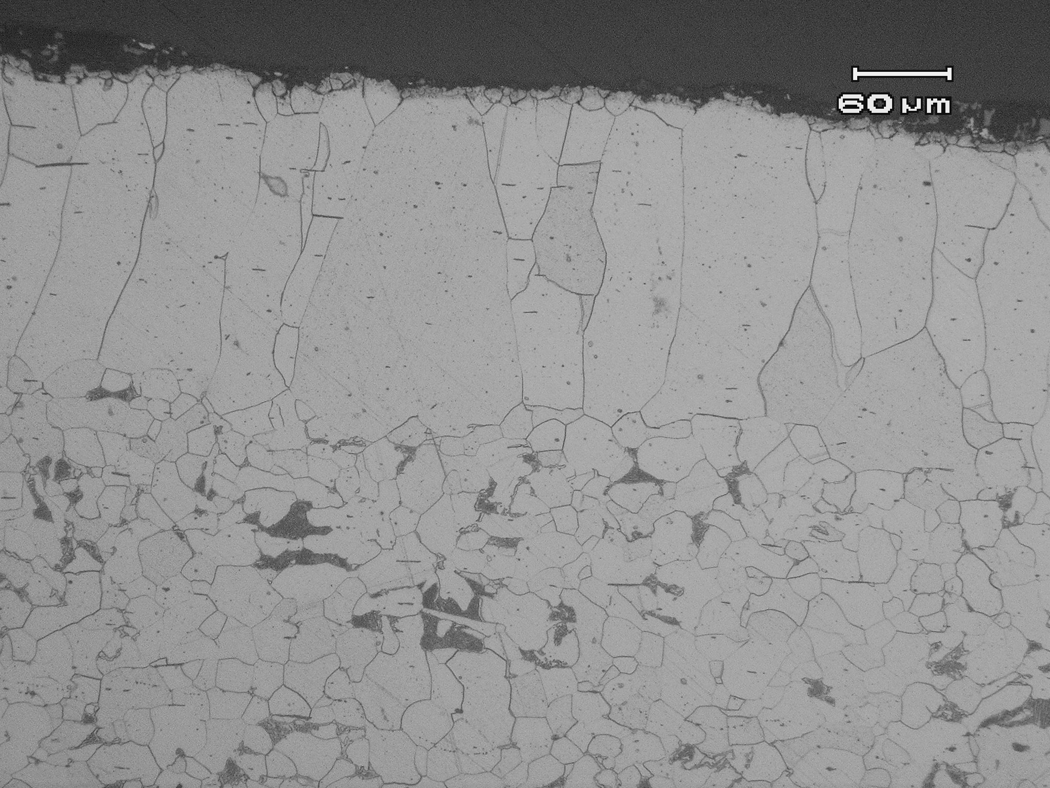

材质:Q235B,厚度:8.5mm,介质:过热蒸汽,使用温度:300度
内外表面均有约2mm的脱碳层,心部组织正常,请问是什么原因?谢谢
 楼主| 发表于 2007-9-28 16:39:02 | 显示全部楼层
有的人认为是Q235B轧制工艺不合格造成的,可是Q235B板的轧制工艺应该是最普通的一种,还能出错吗?希望热处理的人才鉴定鉴定,是否是因为热处理不当造成的,谢谢
发表于 2007-9-28 23:09:53 | 显示全部楼层
老兄,只是0.2MM而已,2MM?吓我一跳,热轧钢板有脱碳层是不可避免的
 楼主| 发表于 2007-9-29 13:17:27 | 显示全部楼层
请问有没有检验的标准呢?渗碳层厚度多少为合格?出厂的新钢板允许存在脱碳层吗?
发表于 2007-10-6 19:34:57 | 显示全部楼层
热轧钢板有脱碳层是不可避免的
