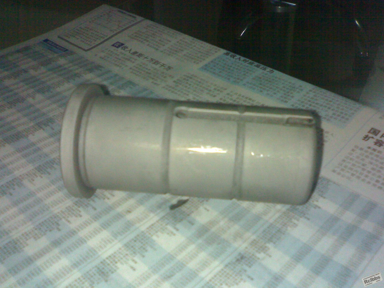

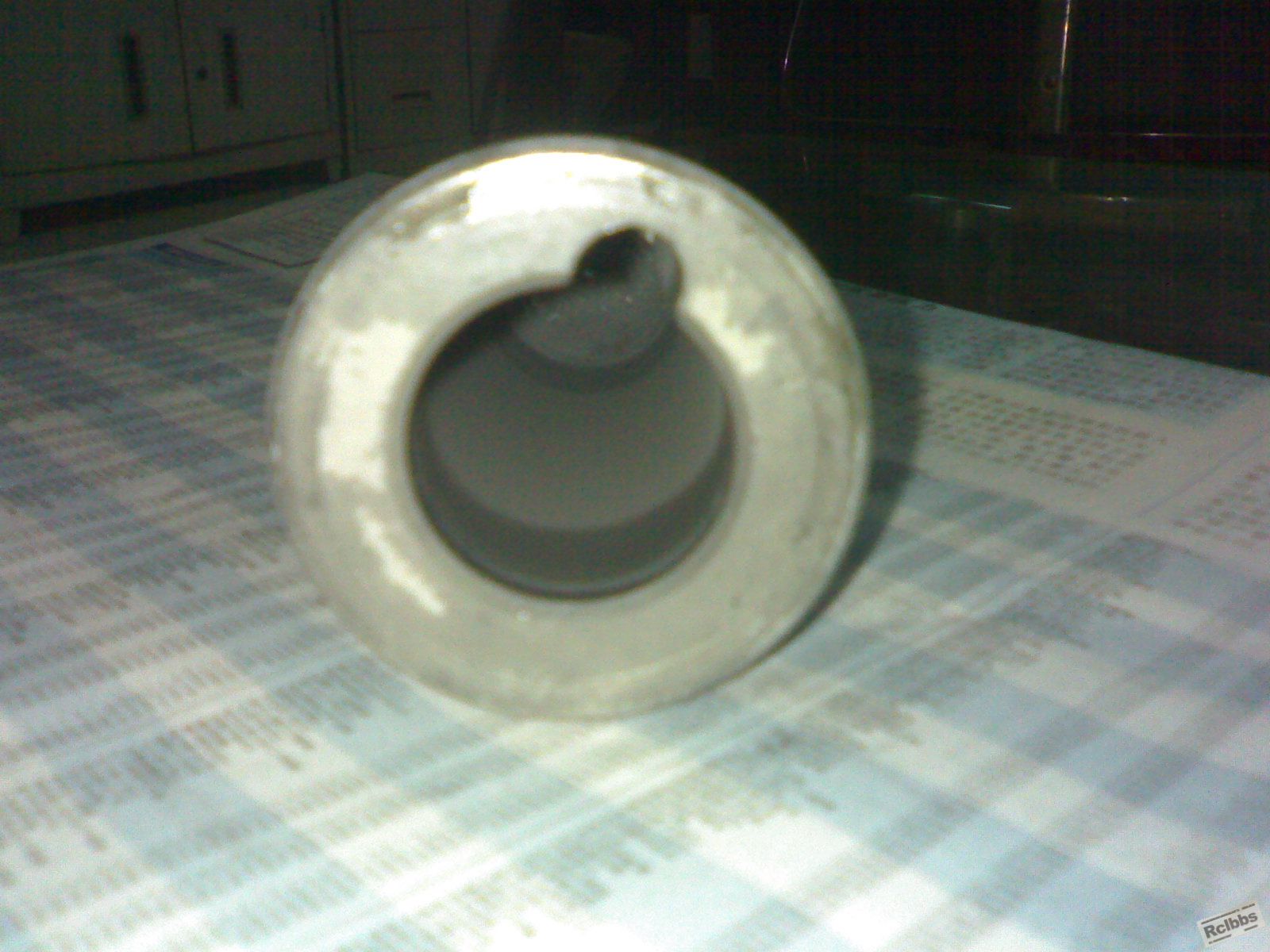

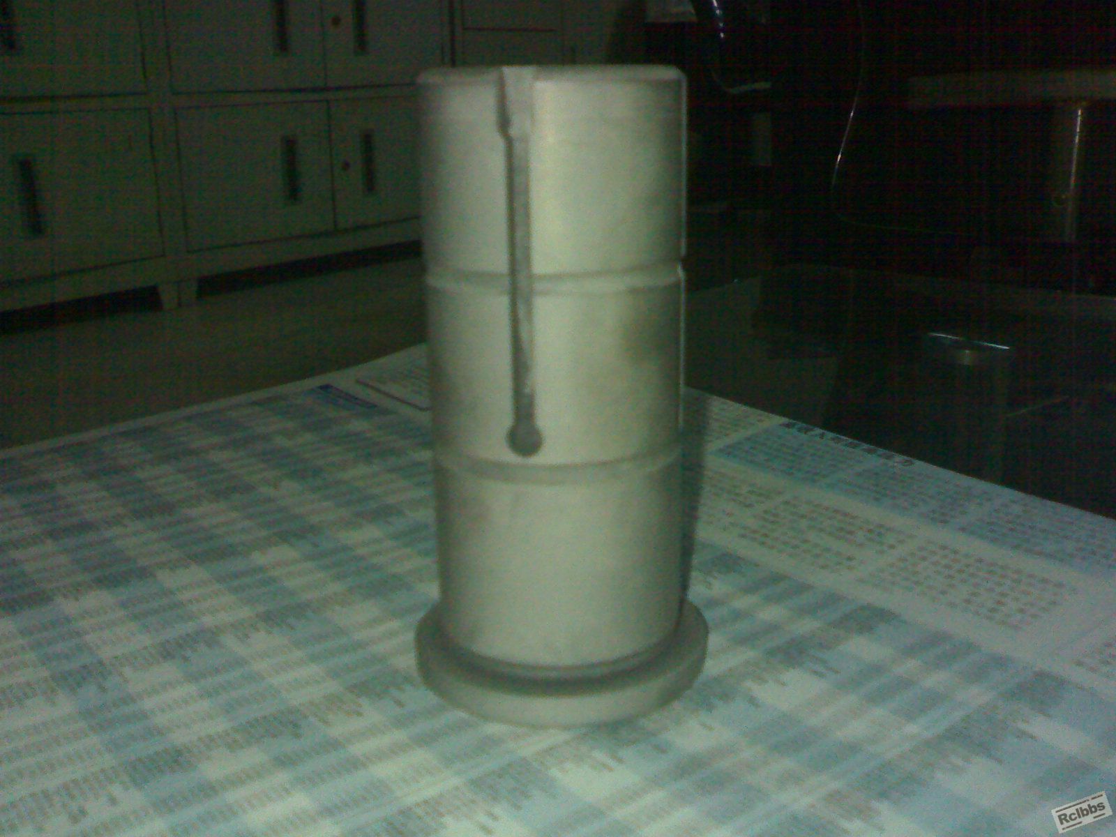

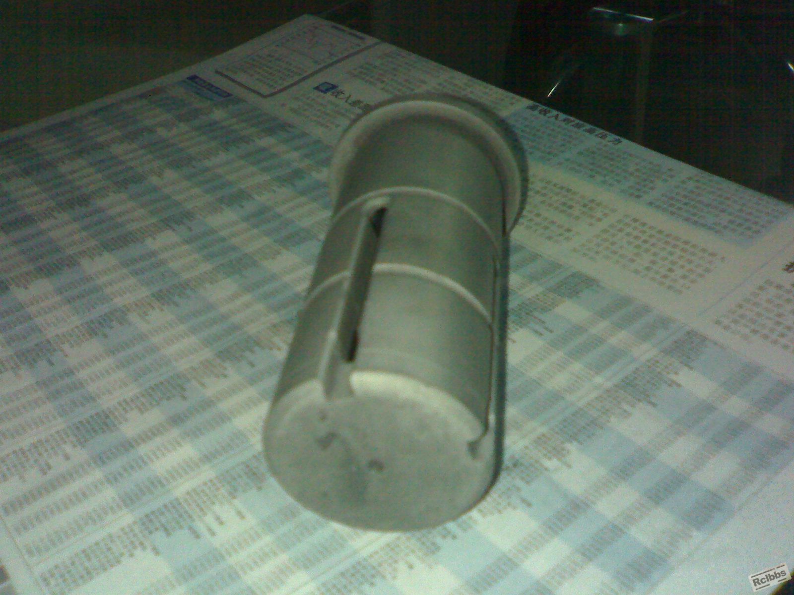

材料;40CR,有调质过。要求氮化HRC;60.表面在经过震动抛光以后要光亮无污痕。内孔变形不能超过一个丝。
我试验过,硬度可以达到,表面光洁度也差不多,变形却屡试不合格。
外径;35MM,内径;25MM.高;90MM
