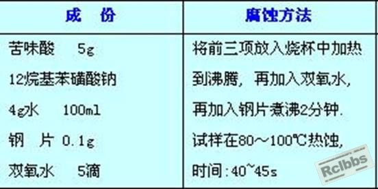

找了好多资料,晶粒度的测定条件都不一样,反复做了几次都不得要领,希望哪位大师能指导一下!!最好能具体点---淬火温度、保温时间、冷却方法,侵蚀试剂的配比,试剂加热温度、试样侵蚀时间、手法等等!!先谢谢您了
以下是本人收集的资料:
5g苦味酸,12烷基苯磺酸钠5g,三氯化铁2g,100ml水。混合后冷蚀。
对于碳含量1.0%以下的钢:碳含量大于0.35%的试样,置于860℃±10℃下加热(碳含量小于0.35%的试样,置于900℃±10℃),下加热保温1小时后,水淬或油淬,获得马氏体组织,抛磨后,用饱和苦味酸水溶液加适量洗涤剂混合溶液腐蚀,将溶液加热到80±10℃,放入试样,10分钟左右,边试验边观察,满意为止。
我今天热处理工艺用830℃处理保温降至700℃然后将试样空冷,然后经过抛磨,用氢氧化钠、苦味酸、水配的溶液将试样放入烧杯进行加热,结果显示不好,然后又用同样的方法,用脱脂棉溶液中对试样进行擦拭(约10分钟),结果O(∩_∩)O哈哈~ 晶粒度出来了
1、        渗碳法显示钢的奥氏体晶粒度的试剂--15%硝酸+100m1酒精,室温使用。侵蚀时间:冬天约5min,夏天约2.5min,侵蚀后先清水冲洗,后酒精清洗,吹干后即可观察。
2、乙醚200ml,苦味酸25g,水至100ml,显现经过回火脆性处理的各种钢韧性和脆性状态的差别,腐蚀奥氏体原始晶粒的晶界。①浸蚀5分钟,然后用5%纤维素丙酮溶液处理,形成的硬壳5~15分钟便脱开。②显奥氏体晶粒时先将试样加热到300~650℃并保温8~12小时,提高奥氏体晶界的可浸蚀性;③显现晶界时建议采用1体积苦味酸饱和水溶液和3体积的单丁基乙二醇醚混合溶液。⑤先将水和乙醚混合,然后加入苦味酸。混合溶液在封闭罐中很好摇动后并静置24小时。
3、冷饱和苦味酸水溶液,可逆回火脆性状态的钢的奥氏体晶界以及500~550℃回火后碳钢的晶界。①把结晶的苦味酸溶于轻微加热的水中,冷却后沉淀出苦味酸止②加热到50℃后能显现可逆回火脆性状态的钢的奥氏体晶界以及500~550℃回火后碳钢的晶界。
4、氯化铁1g,盐酸1.5ml,乙醇100ml,碳钢和低合金钢低奥氏体本质晶粒,①可以显现碳钢和低合金钢低奥氏体本质晶粒。
5、苦味酸饱和水溶液100ml,烷基磺酸钠涵(可用海鸥牌洗发膏替代)0.5~2g,显示碳钢、锰钢、镍钢、铬镍钼钢和其它钢中的奥氏体晶界。室温浸入数次,每次2~20分钟,中间并反复轻微抛光,加热到50~60℃时时间可缩短到1~4分钟。
6、氯化铁50g,乙醇150ml,水100ml,热处理钢的奥氏体晶界,浸蚀几秒钟能显现热处理钢的奥氏体晶界。
(12烷基苯磺酸钠5g)
