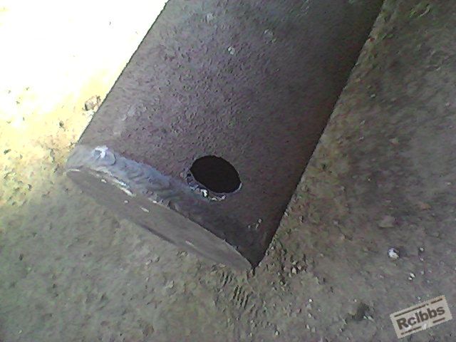

辐射管的结构,材质,加热方式,接线方式,甚至炉体的积碳等都会引起此类现象!

今天箱式炉的加热管套漏了,是由于炉丝烧断接地导致烧漏。除尽可能减少升降温还有何预防措施?谈谈大家的经验。是否有好的炉丝变形、烧断的几率小些,寿命高。及时发现接地现象立即更换炉丝,并将断丝清理等。 DSC_0000723.jpg

不管是加热管接地还是烧断三相电流会不平衡调功器就会报警。
哪种辐射管的结构好,哪种材质的好,加热方式、接线方式等能详细介绍一下吗?谢谢!
