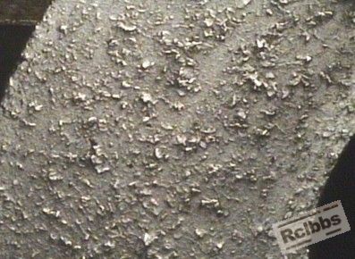

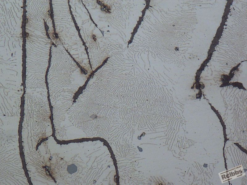

工艺:530℃× 3h +480℃× 2h 氮碳共渗(以前的材料从未出现此情况)  以下照片照得宏观相
处理完的表面(小倍数)

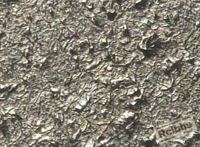

处理完表面(小倍数经抛光)

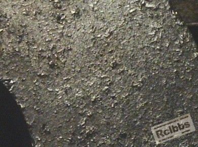

处理完表面(大倍数)

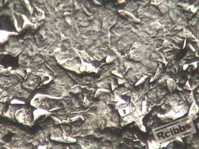

处理完表面(经抛光大倍数)

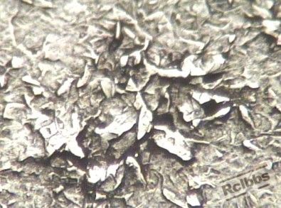

处理完表面(经抛光大倍数)

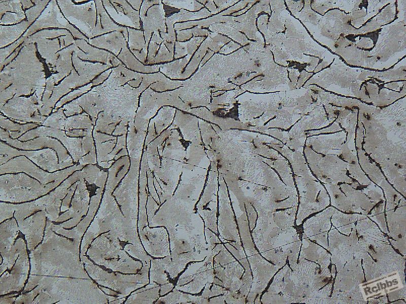

材料金相组织:
100×
100×
100×
500×
500×
500×
进炉前试样没有凸起,处理完就很严重了。不知是什么原因,怎么避免?是否是石墨片粗大的原因?
发表于 2011-11-8 22:26:41 | 显示全部楼层
请问楼主什么零件,我前几天也看了一个和你类似的试样,铸铁氮化难度很高!
签到天数: 44 天
 楼主| 发表于 2011-11-9 11:45:07 | 显示全部楼层
不是零件,用来做耐磨性的材料,写论文用呢。不过硅元素含量高,2%左右。
