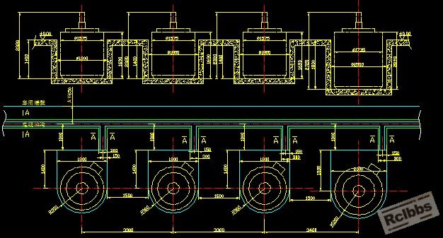

哪位有RJ2-90-9井式炉基础图?井式炉基础尺寸?

RJ2-90-9井式炉的炉膛是多少啊????
签到天数: 120 天
发表于 2011-11-8 18:21:32 | 显示全部楼层
设备厂家不提供呀???
发表于 2011-11-8 20:00:17 | 显示全部楼层
你有几台Rj2-90-9井式炉,包括冷却桶,以及淬火槽尺寸多大。
签到天数: 3049 天
发表于 2011-11-8 20:12:27 | 显示全部楼层
基础图通常都是由设备厂家提供的,提供一个仅供参考
秋天的风 + 5 感谢上传!
发表于 2011-11-9 10:15:21 | 显示全部楼层
给一个标准点得参数嘛!
发表于 2011-11-16 21:36:51 | 显示全部楼层
要是井式加热炉的话工作室尺寸直径1000X深度1200,所以炉壳尺寸为直径1750X深度2000,外形尺寸直径应该在2000左右,所以你的地坑应该挖直径在2600左右,高度挖2000,就可以了,
