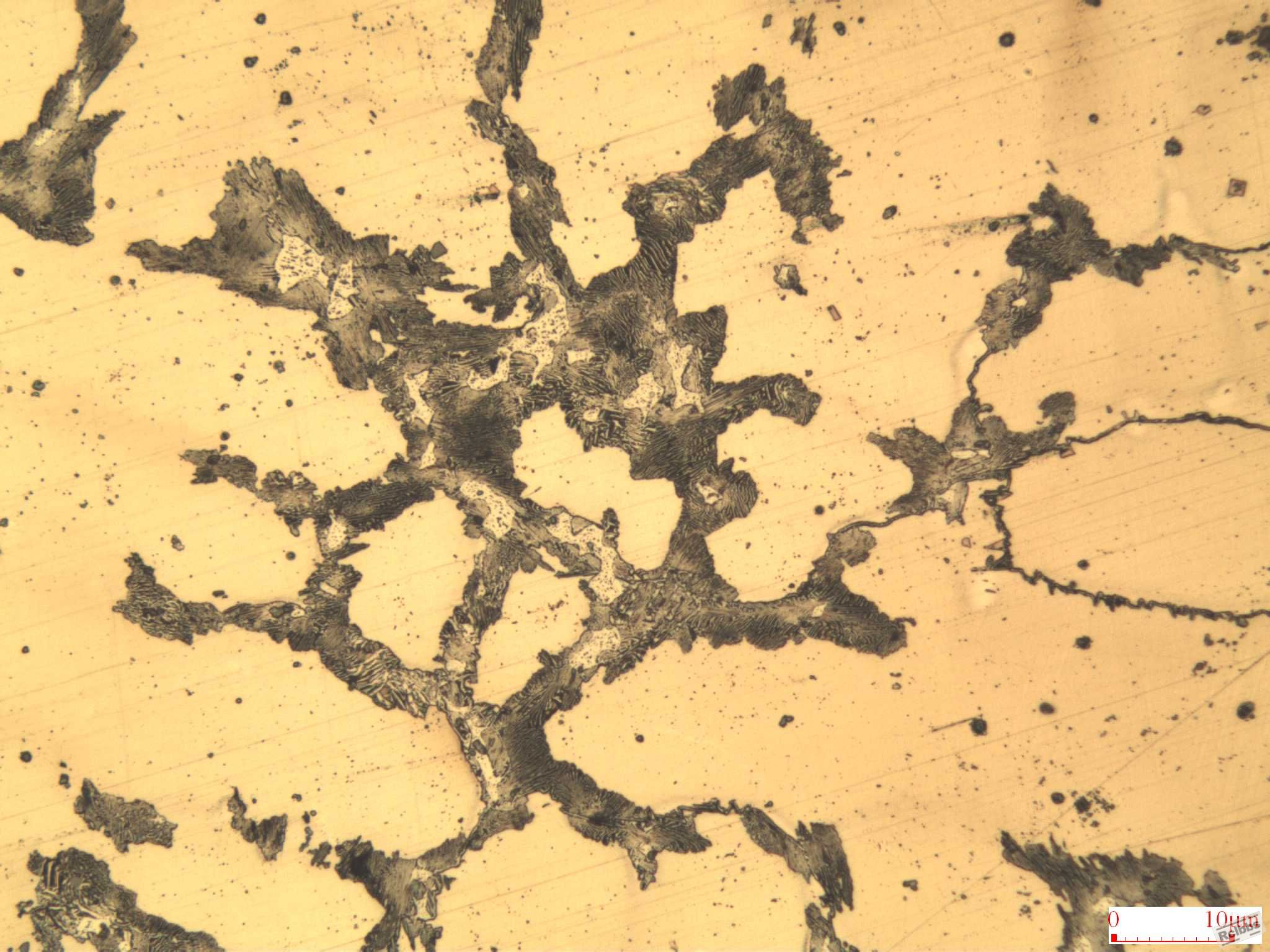

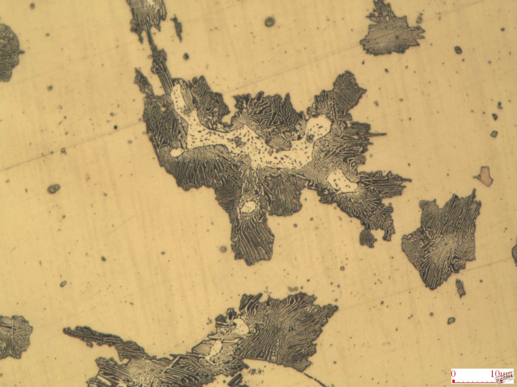

化学成份如下:锰18%,碳1,38% ,铬2。95%,硅0。58%,
具体的工艺不太清楚,请大家帮我看一下黑色是不是共晶碳化物,我没做过这种材料

这种钢的确不是人人都能接触到的,比较少见啊。
如果有条件,可以用能谱打微区成分辅助判断是否碳化物的。
发表于 2011-11-5 08:47:27 | 显示全部楼层
铸态组织,应该是碳化物,做下固溶水韧处理,处理后碳化物就会固溶到基体中了。
发表于 2011-11-14 22:09:24 | 显示全部楼层
两种都有:未溶碳化物和析出碳化物。
发表于 2015-11-5 11:06:14 | 显示全部楼层
看图,你必须先要大概了解热处理工艺,
现在只能看图说话,上面的图的看上去是铸态,但正常来说铸态比这个碳化物要多,看上去像是珠光体中贝氏体的条纹,可能是浇注好后,冷却速度比较快产生,
这个是多少倍,用的什么腐蚀液体
是什么工件,厚度多少
浇注温度多少

发表于 2015-11-5 11:19:59 | 显示全部楼层
另外,你这个要是温度过高,过烧的可能也会有
