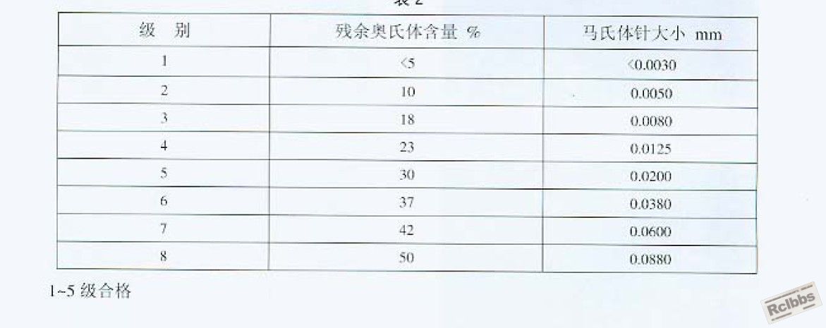

  • 请问QC/T 262-1999中   ,马氏体针大小《0.0030mm怎么测量 的?是直接用眼睛看的,还是用什么软件测量的?                                                                                                                                  1.jpg 3.jpg

发表于 2011-11-4 19:43:02 | 显示全部楼层
看多了的话目测就能判断出级别了,要准确的数值的话当然是显微镜连接上测量软件

发表于 2011-11-4 20:39:42 | 显示全部楼层
直接测量啊,你的金相显微镜可以换算的

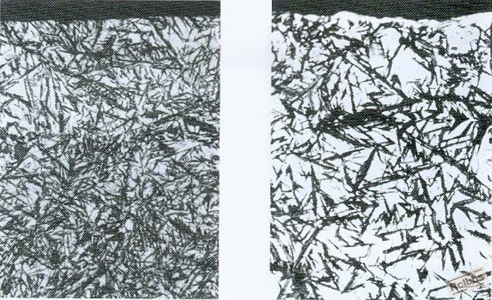

发表于 2011-11-5 19:29:07 | 显示全部楼层
目镜上应该有刻度标尺,用显微镜带的标准测微尺校准后,取视场中清晰的马氏体最长针做为结果,因为马氏体针的方向问题,需要多看几个视场,取严重的视场做为评定标准,不太好评定,所以,尽量控制生产,别出现这种组织让我们评定。

发表于 2011-11-5 22:11:12 | 显示全部楼层
楼上的很精辟啊,说的也很具体,到位,不过又条件的还是用软件比较省事

发表于 2011-11-8 08:47:45 | 显示全部楼层
yss 发表于 2011-11-6 00:04
谢谢,如果用软件是什么用什么软件?
现在好多的显微镜都可以和电脑联机, 而且一般的显微镜厂商都会提供一个金相分析软件,具体能用什么软件,得根据你的显微镜来确定
发表于 2011-11-9 13:37:32 | 显示全部楼层
都可以。
目测是采用显微镜中目镜的刻度来测量,软件就是图片在电脑上进行分析。

发表于 2011-11-10 10:17:06 | 显示全部楼层
有带刻度的显微镜直接测量。

发表于 2012-4-9 11:01:39 | 显示全部楼层
我公司用带刻度的显微镜直接测量,很方便。

签到天数: 82 天
发表于 2012-5-6 17:59:48 | 显示全部楼层
电脑带软件不可靠,可以直接测量,但隐晶马氏体难啊,看图谱吧
