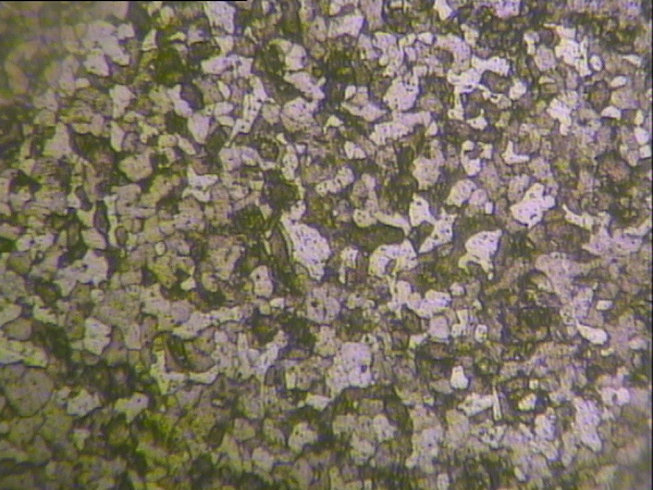

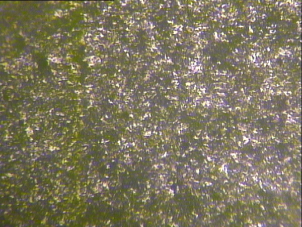

有哪位高人帮我评定一下这两个织是什么材料是否经过什么处理,谢谢。

图片不是很清晰,灰朦朦的,不知用什么拍的,放大倍率也没标明(估计在400×左右),想判断是什么材料,没人有这水平。就组织而言,试着蒙一下:
上图的组织既非退火状态,又不像正火组织,有大量块状铁素体,下图的组织为高碳淬火细马氏体。
结合两图看,这可能为一个试样的两个不同部位,该试样为渗碳类零件,下图为表面淬火组织,上图为芯部组织,因加热温度低,芯部有大量铁素体。

不好意思,上面两个图是两个不同材料的组织,放大倍数为250倍,我想第一个是10#钢热扎状态组织,不知是否正确,请给以参考。谢谢!

都是250倍?
你最好把这两个都退一下火,用100倍看。
 楼主| 发表于 2007-9-26 11:26:53 | 显示全部楼层
回复 #5 fcjyiong 的帖子
是的,都是250倍,谢谢你啦
