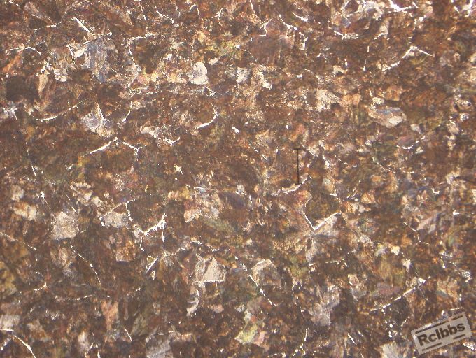

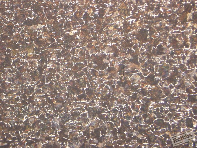

上传2张基体组织照片,由于是国外的材料,等同国内材料分别是50Mn、55Mn。
照片是中频感应前的状态。
获得消息说,该批产品在锻造后未进行,调质或 正火。大家的建议呢?
100X 50Mn 3%硝酸+酒精

100X 55Mn 3%硝酸+酒精
55Mn
55Mn
发表于 2011-11-1 18:36:44 | 显示全部楼层
该状态应该是正火状态,建议需要中频前最好进行调质处理
发表于 2011-11-18 17:08:12 | 显示全部楼层
这类材料根本没有必要进行调质处理,对性能贡献不大,正火处理就可以了
发表于 2011-11-29 22:10:37 | 显示全部楼层
中频完了是淬硬层深度不够吗?
签到天数: 482 天
 楼主| 发表于 2011-11-30 17:47:01 | 显示全部楼层
深度波动较大,所以对基体组织进行了确认,发现同一批材质的组织一致性较差!
发表于 2011-12-2 11:36:16 | 显示全部楼层
应该可以的,原本的 组织已经很均匀,中碳钢调质意义不大。
