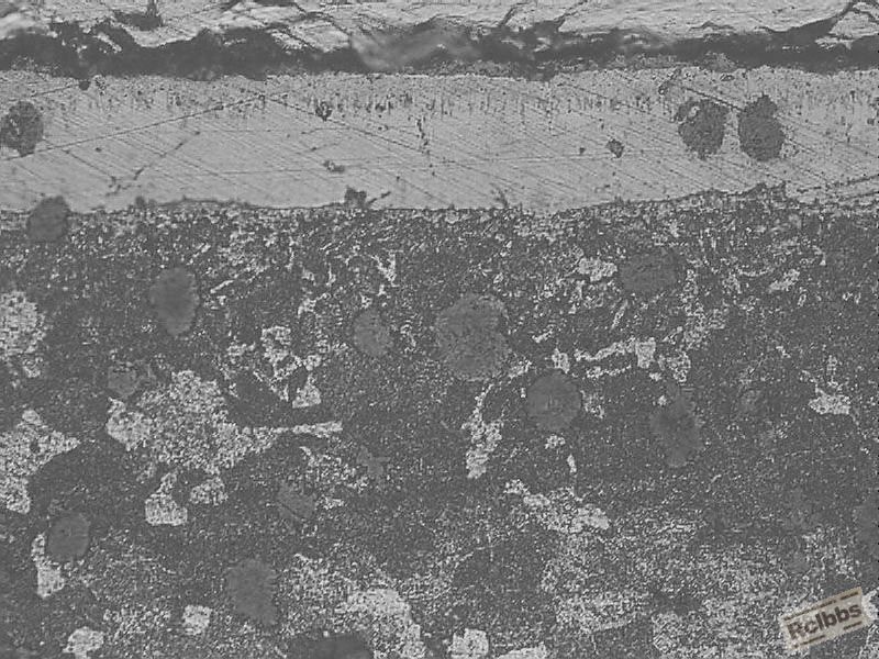

    最近用气体井式炉做铸铁的多元共渗研究,主要想得到较深的白亮层。对于球铁仅多元在0.015mm,扩散+多元能达到0.030mm。而含合金元素的灰铁经过扩散后多元,渗层反而变薄。不知是那种合金元素的影响?有什么方法可以提高灰铁的白亮层呢?还有个大胆的设想:是否有方法使铸铁表面脱碳,使碳的含量接近于钢,钢的白亮层厚度还是比较容易提高的。谢谢解答
500.jpg 这个是处理后的球铁,还通过什么途径可以提高它的硬度呢?
