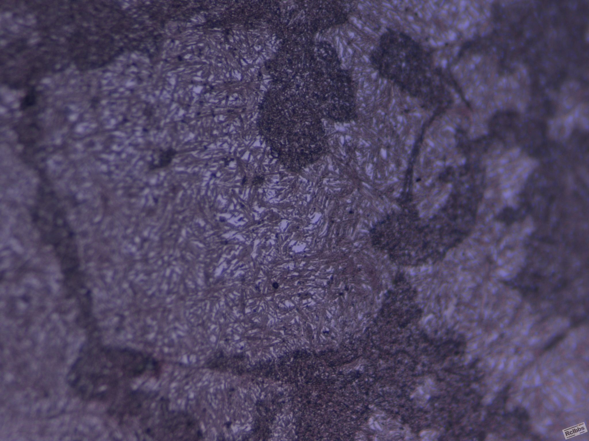

最近我公司在做一批齿轮轴,是17CrNimO6的材料,原材料是锻件,我们经过调制后组织为均匀细小的索氏体组织、没发现明显的偏西组织,但是渗碳淬火回火后试棒表面存在严重的偏析组织,请大家帮忙分析一下以下图片的偏析、如何消除这些偏析
17Cr17CrNimO6
放大 x500后组织
放大   x500后组织
以上工艺为915度渗碳,渗碳后缓冷在加热淬火,低温回火

个人觉得提高淬火温度,适当延长淬火加热保温的时间及加快冷却速度。
